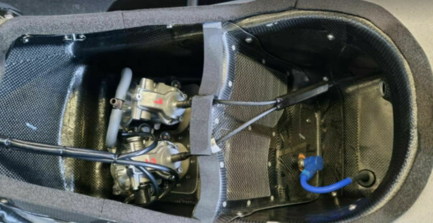

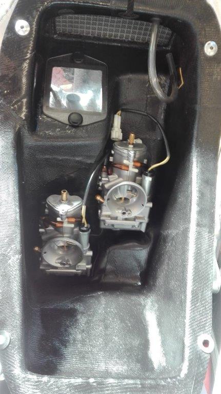

Hässlich ist erstmal sekundär, Hauptsache mehr Schub 😉. Aber zugegeben, schön sieht anders aus. Platz ist bei mir. Hab alles weggebaut. Frage nochmal : Tank ist der Deckel, right?
Jo, wie das der HERU macht. Der hat allerdings einen richtigen Luftfilter drin, oder?
Dann drückt mir mal die Daumen, dass das Abformen so ohne Weiteres klappt.
Wird meine erste 3 teilige Form überhaupt :-)
Bin schon dabei!!! Mach ma Bild wenn geklappt hat. Kannst du ungefähr die Fläche für den Luftfilter beziffern?
