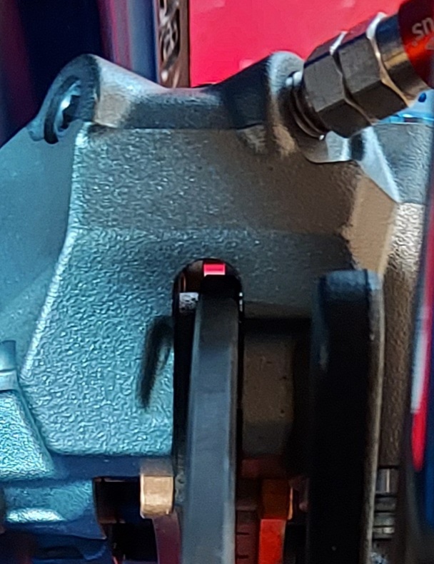

    GP4RS: 22,5mm offset. Kann ich bestätigen. Holmabstand passt auch. Die Felge läuft in der Mitte. Ich behauptete eingangs, die 128mm Bremsscheibenabstand sind falsch. Der PVM Mensch jedoch meinte, die wären richtig. Seit K1 - jetzt. Langsam zweifle ich daran, damals eine GSXR Gabel erworben zu haben :winking_face:
    Man stelle sich vor, mich hat PVM angerufen... Liegt wohl an den GP4RS Brembos, die da von den GSXR Originalen abweichen. Hab jetzt aber null Bock, dem nach zugehen und heute nen Zeitfenster beim Haus und Hof - Spani gebucht. Der macht mir das fix.
    Das ist korrekt. Ich aber wiederum brauche ca. 1,5mm auf jeder Seite.
    Spacer würden auch nicht helfen, ich müsste Material wegnehmen und nicht unterlegen. Abdrehen ist grundsätzlich kein Problem. Hab aber bei den zarten PVM Bremsscheibenadaptern Festigkeitsbedenken.
    Hallo nochmal, jetzt hab ich ein Problem. Hab ne PVM Felge für GSXR 750 L1 (2011) jetzt endlich erhalten und eingebaut. Aber seht selbst...
    Nach Prüfung aller Geometrien muss der Fehler bei der Felge liegen. Jetzt meine Frage: Hat jemand so ne Felge zur Hand und kann mal den Scheibenabstand messen? Ich würde gern sicher gehen, bevor ich mich bei PVM melde. Danke vorab.
    Danke für die Infos. Hab jetzt die Gabelholme endlich bekommen. Mein Spezi hat ne passende 7,5er Feder eingebaut . Er hat noch die Standrohre DLC beschichten lassen. Hab da aber noch eigene Gabelbrücken anfertigen lassen, damit ich den Holmabstand der GSXR und das Offset der RS250 hab. Derzeit sind noch 300er Scheiben im Zulauf. Bis jetzt passt alles soweit. Was ich aber bestätigen kann, ist: viel messen! Und immer mal ne Nacht drüber schlafen. 😉
