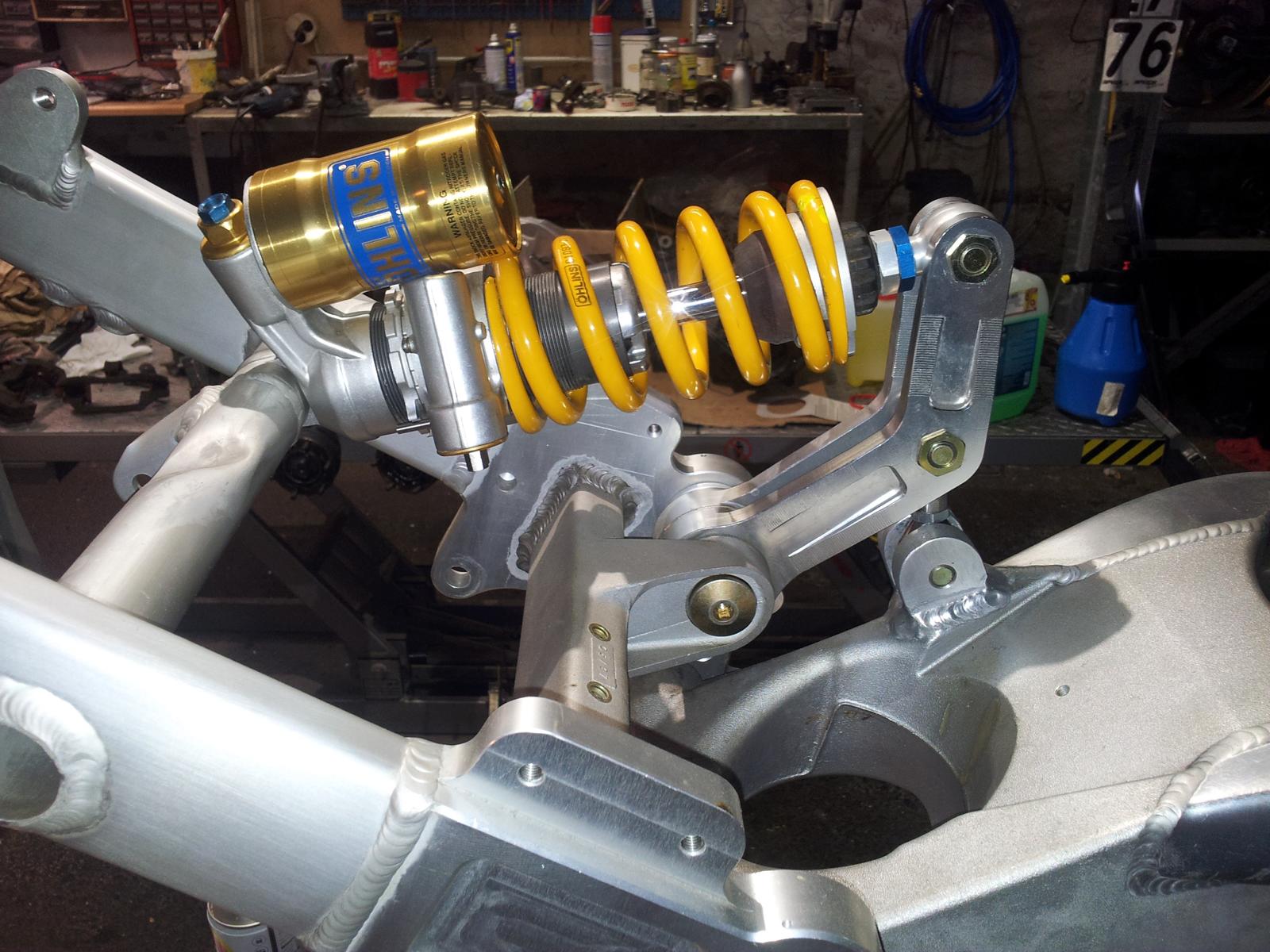

    Foto von Heute :smiling_face_with_sunglasses:
    Da das Motorgehäuse aus der Erstserie war musste ich noch die Kurbelwellensimmeringe durch Schrauben sichern und den verstärkten Anlasserzwischenrad Zapfen passend fräsen.
    Die Adapterplatten für die KTM 380 Zylinder anfertigen und das Gehäuse dafür passend machen ( schon etwas grenzwertig was an Wandstärke übrig bleibt) und mein gebrauchtes Getriebe ( mit Pitting 5 te und 6 te Gang Pitting) repariert . Motormontage Stand Heute :smiling_face_with_sunglasses:
