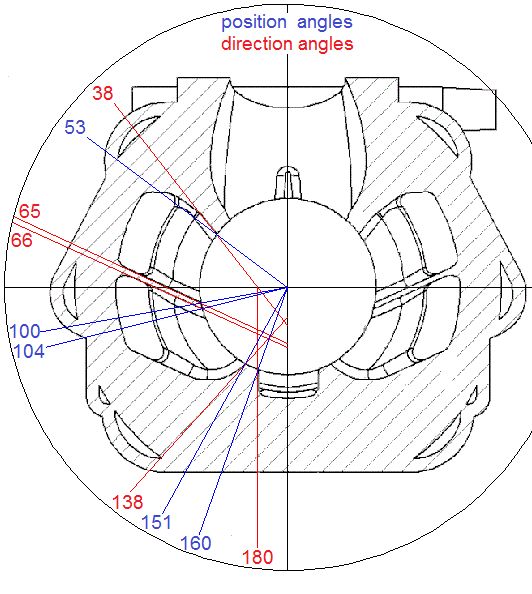

Die GP Zylinder von Aprilia haben richtig mächtige B-Strömer die relativ stark Richtung Auslass zielen. Das funktioniert aber auch nur wenn man entsprechend starke A-Kanäle auf der Auslassseite hat die da gezielt dagegen halten können und verhindern dass der ganze Schwaps einfach so flöten geht.
Ich bin mal auf den Zylinder gespannt, sehen wir dann den fertig gefrästen Zylinder?
Hi,
das Kanalfenster zu verbreitern ist auf jeden Fall eine gute Sache, dafür muss der Kanal am Zylinderfuß auch nicht unbedingt wachsen.
Was ich keinesfalls raten würde ist die B-Strömer zu stark in Richtung Auslass zu zielen, in Richtung Zylindermitte ist schon sehr weit. Ich würde es etwa so gestalten:
