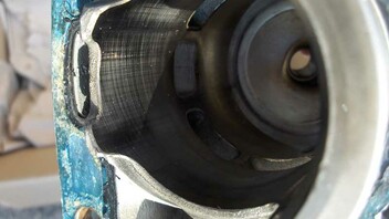

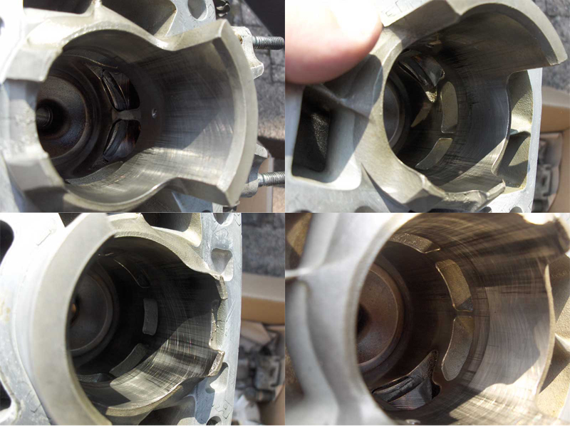

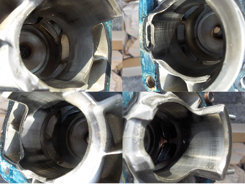

Die Riefen sind nicht spürbar
Ich kann mir die Laufleistung auch nicht erklären.

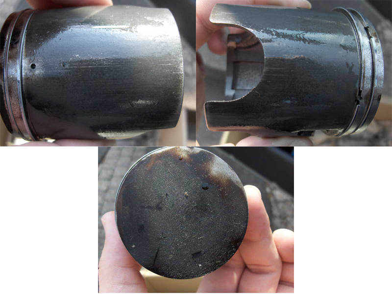

Rechter Zylinder:
- Graphitschicht vorhanden
- Kolbenboden gut schwarz
- Anzugsdrehmoment der Schrauben vom Zylinder und Kopf war gering/normal
- einfache normale Zylinderdichtung

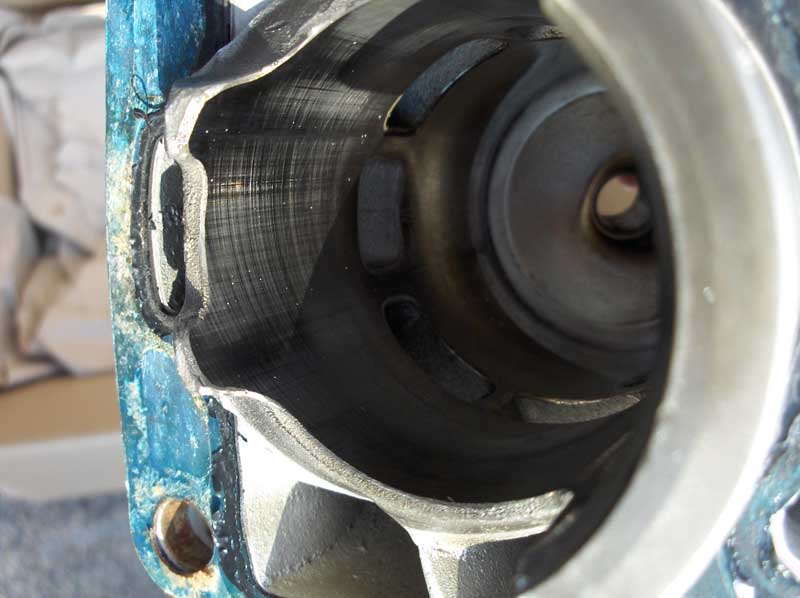

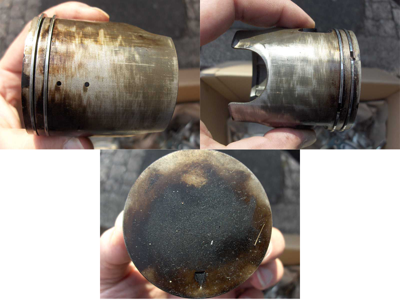

Linker Zylinder:
- Graphitschicht fast komplett runtergerockt
- Kolbenboden sieht aus wie (fast) neu
- Anzugsdrehmoment der Schrauben vom Zylinder und Kopf war schon sehr fest
- normale Zylinderdichtung mit zusätzlich flüssiger Dichtungsmasse (Bild)

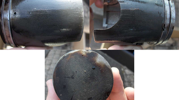

Einer von den beiden soll 300 km neu sein.
Ich werde beide Zylinder & Kolben am Motag zu Förster schicken. Der soll die mal prüfen.
Rechter Zylinder
Linker Zylinder

Heute Morgen hat der Zylinder dem Caramba und Gummihammer nachgegeben. Die Bolzen sind etwas angerostet. Endlich können am Mo. die Zylinder zum überarbeiten verschickt werden.
Ich stell später noch ein paar Kolbenbilder online. Ein Kolben ist relativ neu (soll erst 300 km hinter sich haben) aber dafür ist bei dem schon die Beschichtung runter ?(. Bei dem Zylinder, der schon knapp 18.000 auf der Uhr hat sieht die Beschichtung vom Kolben noch deutlich besser aus.
