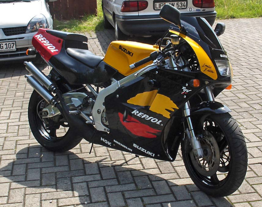

    Hallo 2 Takt Fans,
    also meine Geschichte zur RGV.
    Als Mofatuner :biggrin: (irgendwann vor knapp 11 Jahren) hat sich mein Interesse für alles was in irgendeiner Form von einem Motor angetrieben wird herausgestellt. Es waren 3 sehr erfolgreiche Jahre. Dann kam der Absturz: Umzug und der Verlust meiner kleinen aber feinen Werkstatt. Musste alles loswerden Werkzeuge, eine 80er/125er Kawasaki Vollcross mit einem Suzuki RG 80 Gamma Motor :-D, 50er Simson S51 E, 50er Moto bicane, Hercules Mofa und eine fast neu aufgebaute Suzuki RG 80 Gamma (sollte eine Lucky Strike werden :frowning_face: ).
    Dann gab’s keine Werkstatt mehr und mit 17 bekam ich eine Honda NSR 125 R. Da musste ich glücklicherweise nichts schrauben. Danach kam dann eine lange und harte Durststrecke ohne Motorrad bis ich beim Frühstück vor ca. 3 Wochen eine RGV ganz in der Nähe gefunden hab.
    Gleich angerufen, Probefahrt und einen Tag später von privat gekauft. Dann wurde die Verkleidung neu gelackt + Design, Tüv gemacht und angemeldet.

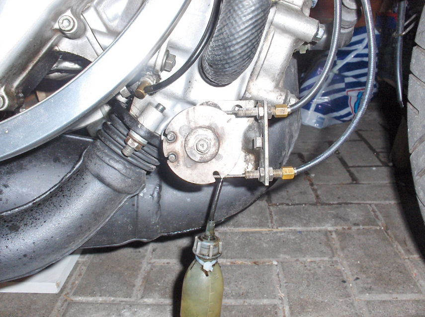

    So dann die Kerzen angeschaut und festgestellt, dass die rabenschwarz sind. Also viel zu fett. Dann hab ich die Ölpumpe von meinem Suzuki Händler einstellen lassen was auch nicht zum gewünschten Erfolg geführt hat. Ich hab so die Vermutung, dass der sich mit ner RGV nicht auskennt und ohne Werkstatthandbuch ging da auch nix.´

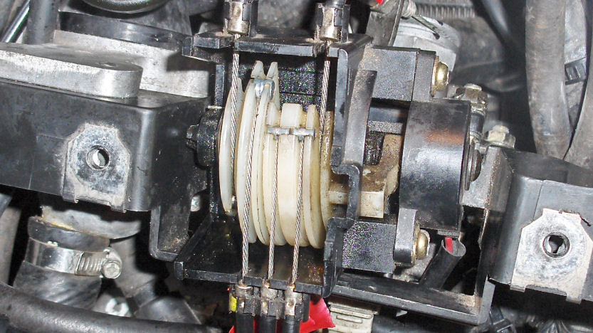

    Ich hab dann selbst noch mal Hand angelegt und festgestellt, dass der Kasten unter dem Tank mit den Zügen (von links nach rechts Stellmotor/Ölpumpe/Vergaser1 /Vergaser 2) nicht ganz richtig sein kann. Vergaser 1 und 2 sind ganz "ZU", der Stellmotor hat einen Mitnehmer für die Ölpumpe und ist "halb auf" d.h. im Standgas läuft die Ölpumpe zu ca. 50 % da is bloß die Frage wo die Pumpe bei Volllast steht :biggrin:. Ich denke, dass bei ausgeschaltetem Motor alle Züge auf der gleichen Höhe sein müssen!?!? Stellmotor nach Werkstatthandbuch ausgebaut und justiert. Nur war nach dem Justieren der Zug für die Ölpumpe wieder auf derselben Position. Der Stellmotor arbeitet und fährt warum auch immer bei jedem Einschalten der Zündung auf eine andere Position (Abweichung ca. 2-3 mm auf den Markierungen). Also scheint das der Fehler für die nicht sauber arbeitende Ölpumpe und Auslassschieber zu sein. Mögliche Fehlerquelle wäre da noch die CDI-Einheit, da der Stellmotor die Signale über die CDI bekommt.
    Ich hab dann zwischendurch mal mit Fischer KFZ gesprochen und denen kurz den Fehler beschrieben. Der meinte auch Stellmotor. Hab auch schon überlegt die RGV von ihm Abholen zu lassen und sämtliche Arbeiten von ihm durchführen zu lassen aber das geht dann richtig ins Geld.
    Sollte noch ein 2ter neuer Kolben verbaut werden? Wer kann mir ne Hilfestellung zu Stellmotor / Zügesammeldingensbehälter unter dem Tank / Auslassschieber / Ölpumpe geben?
