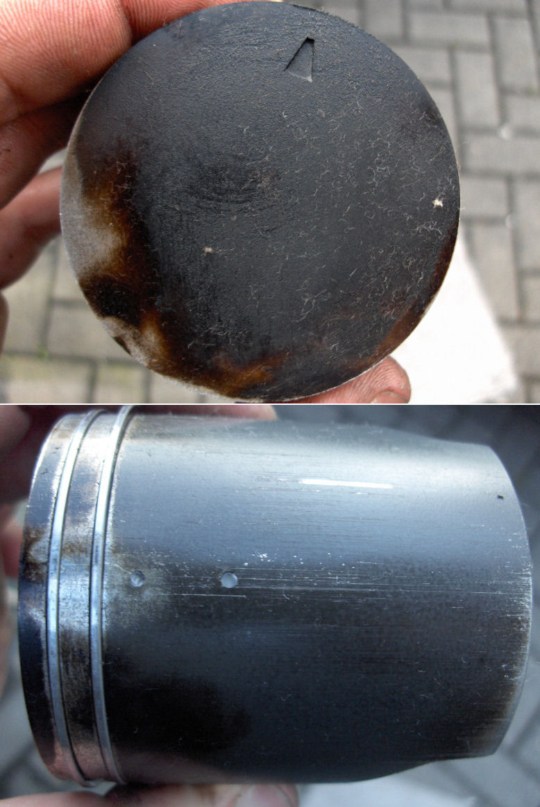

Und als letztes die versprochenen Bilder

Soo ich werd dann mal den 2 ten Zylinder abbauen und gleich noch ein paar Bilder vom Zylinder hochladen.
