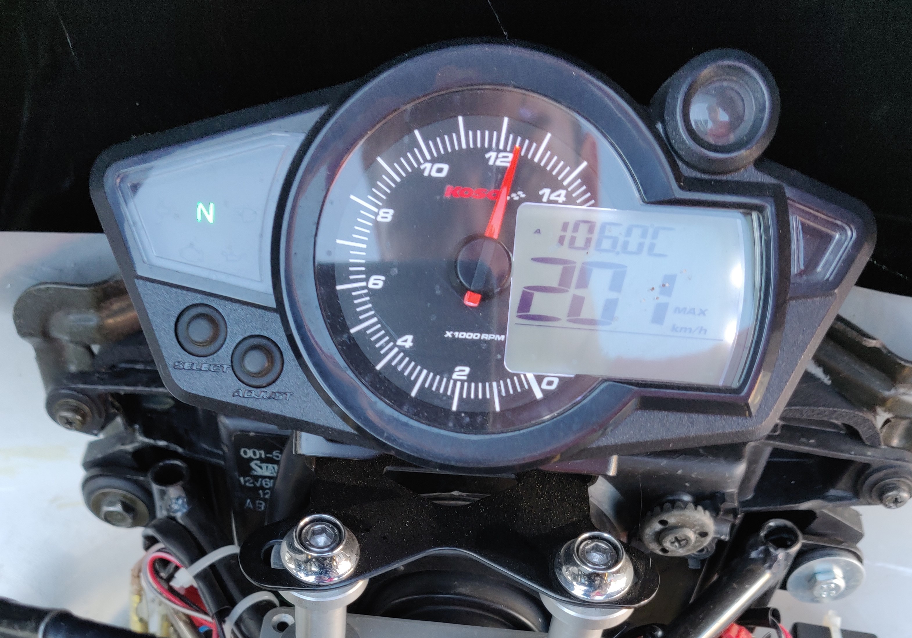

Es ging ja nicht um absolute sondern um relative Werte, auf jeden Fall konnte ich die vorher erreichte Topspeed mit unveränderten Cockpit Einstellungen nicht mehr erreichen. Vielleicht muss ich den Reifenmfang nochmal neu messen und ins Koso eintragen. Evtl. zeigt das Koso auch max. rpm unabhängig von max. Speed an, dachte eigentlich dass die Werte zusammen gespeichert werden, bin mir aber nicht sicher (siehe Bild). Aber das müssen wir hier natürlich nicht diskutieren.

Nach einer Motorrevision und Tuning eines gebraucht gekauften Motorblocks konnte ich nicht mehr die vorher erreichte Topspeed von 201 km/h @ 12200 rpm (Koso Cockpit, kein GPS!) erreichen. Der Bock lief nur noch grob 180 km/h und drehte vor allem in den letzten Gängen auffällig schnell hoch
