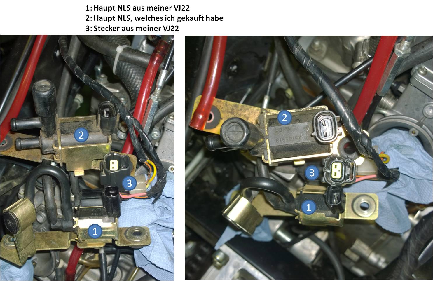

Das schon, aber die Durchmesser der Schläuche passen nicht zusammen. Da müsste ich dann pfuschen und das gefällt mir nicht.
Beiträge von matze.tzr
Oh stimmt, mein gekauftes Haupt NLS ist ab 1993, hab ich gerade auf Bike Parts herausgefunden.
Danke für den Tip
Hat jemand vielleicht noch ein passendes Haupt NLS rum liegen?
Und ich hätte eines ab Bj 1993 zu verkaufen :D
Hi zusammen,
ich wollte meiner RGV unter anderem ein zweites Haupt Nebenluftsystem gönnen und das Leerlauf NLS rausschmeißen. Gründe und Sinnhaftigkeit sind ja schon zur genüge diskutiert und sehr gut in den FAQs zusammengefasst.
Nun habe ich mir ein zweites System besorgt. Leider ist das Bauteil nur auf dem ersten Blick das gleiche:
- Stecker sind ähnlich, passen aber nicht
- Durchmesser der Schlauchanschlüsse verschiedenMeine Fragen:
- Von welchem Modell stammt das gekaufte NLS?
- Hat jemand Bedenken, beide Bauteile einzubauen?Danke für eure Unterstützung!
