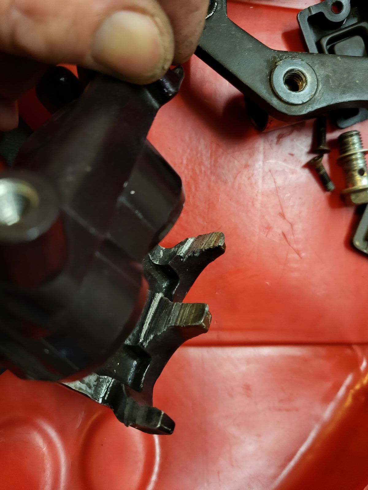

Bilder lohnen sich noch nicht, ist ja fast nix mehr dran ![]()
... hab grade gemessen,
Nissin 5/8 von der RGV:
Kolben hat 15,75mm mit Bügelmeßschraube
und der Zylinder hat 15,9mm, mit dem Meßschieber geschätzt.
... was kommt als nächstes, Zylinder? Bin gespannt.
