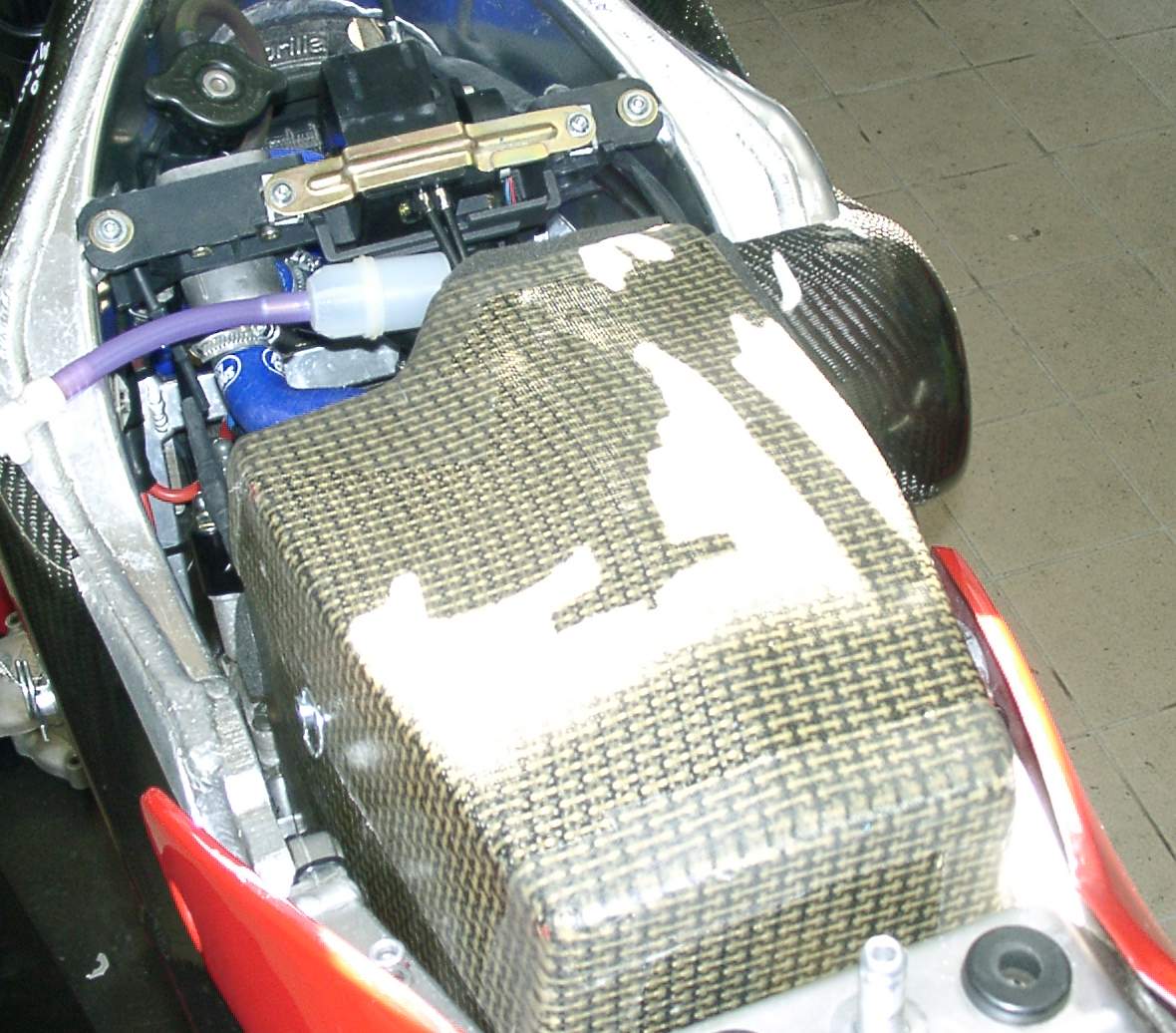

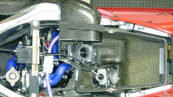

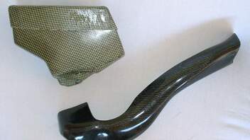

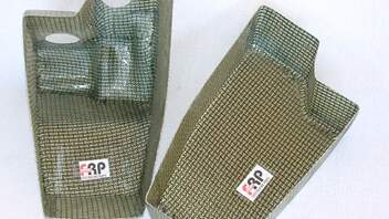

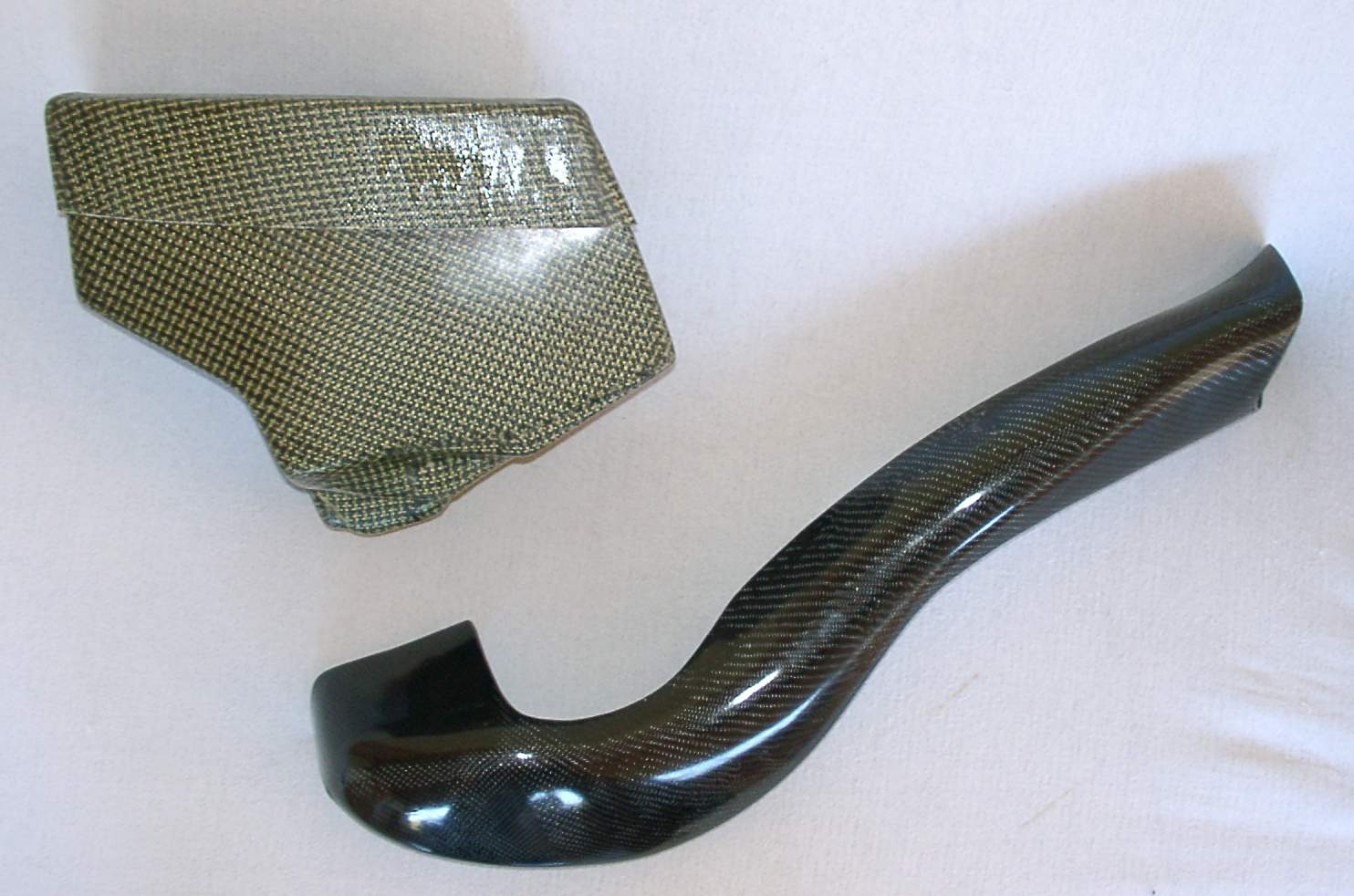

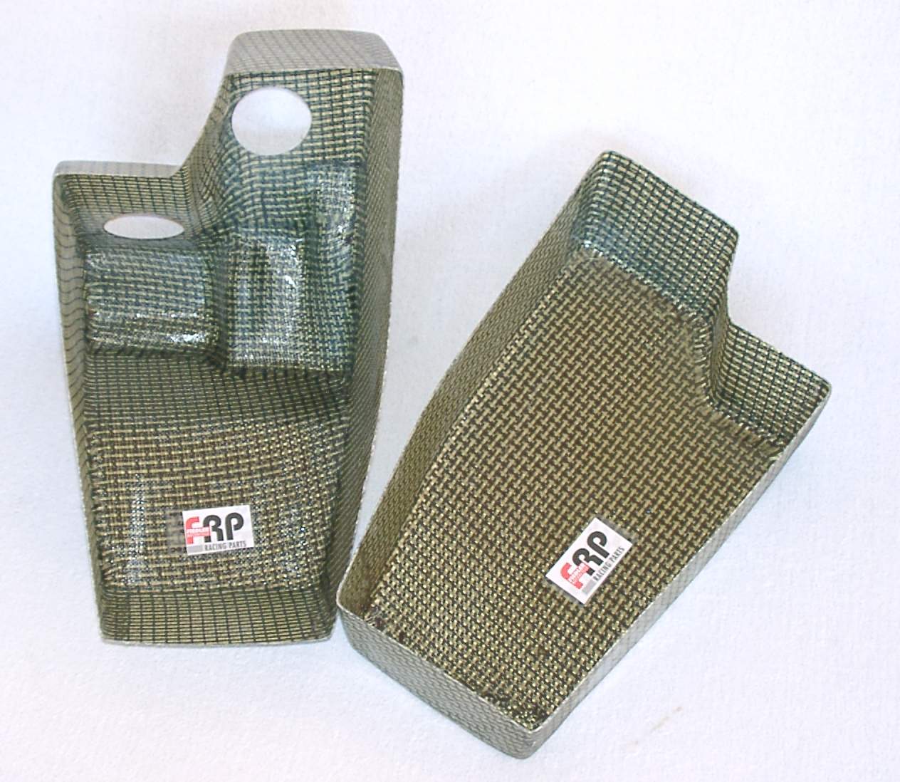

    2x 38 Mikunis die noch aufgespindelt werden da die 250ccm Einheit deutlich mehr als 38 verträgt
    1 Satz Vergaseradapter u. Dichtgummis zur Airbox
    1x Ansaugbrücke
    2x Ansaugstutzen
    1x Carbon Airboxsatz
    4x Membarnenfüllstück
    1x frei programmierbare Zündeinheit
    1x frei programmierbare Auslassteuerung
    2x Zündspule
    1 Satz Gaszüge
    1 Satz Chokezügfe
    1 x Benzinleitungen und Benzinhahn
    1 x kompletter Ausbau und Sillegung der "Einspritzutensilien" (Düsen, Benzinpumpe, Tankflansch usw. ) und Anpassung des Kabelbaum
    1 x optimalerweise schweißen und neu Beschichten der Zylinder
    1 x Frischölkreis anpassen
    so schon fertig....
