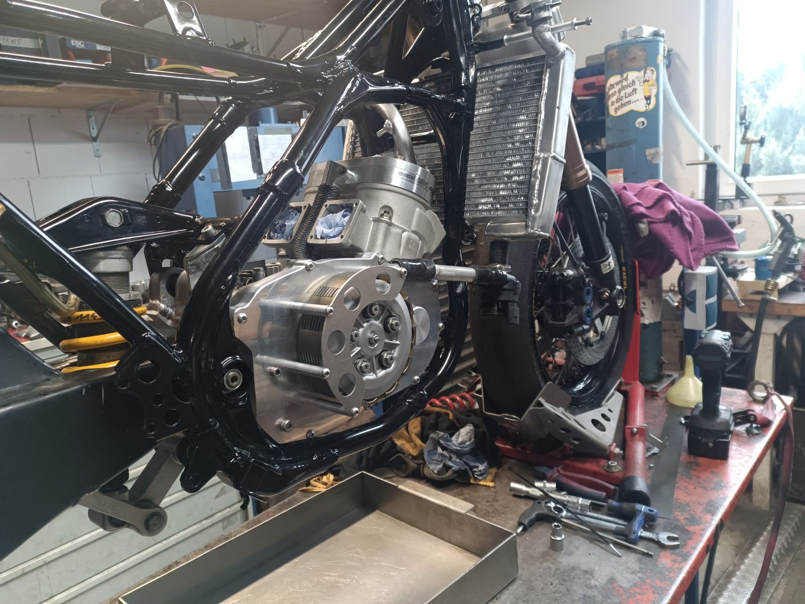

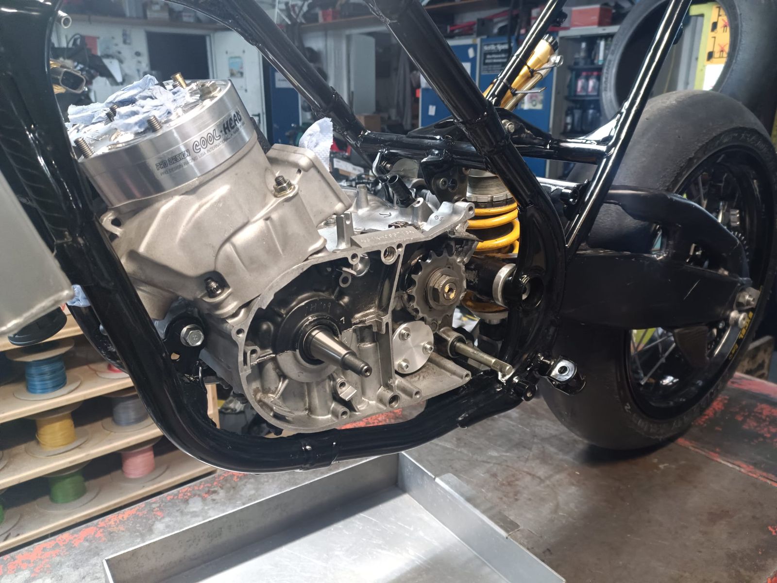

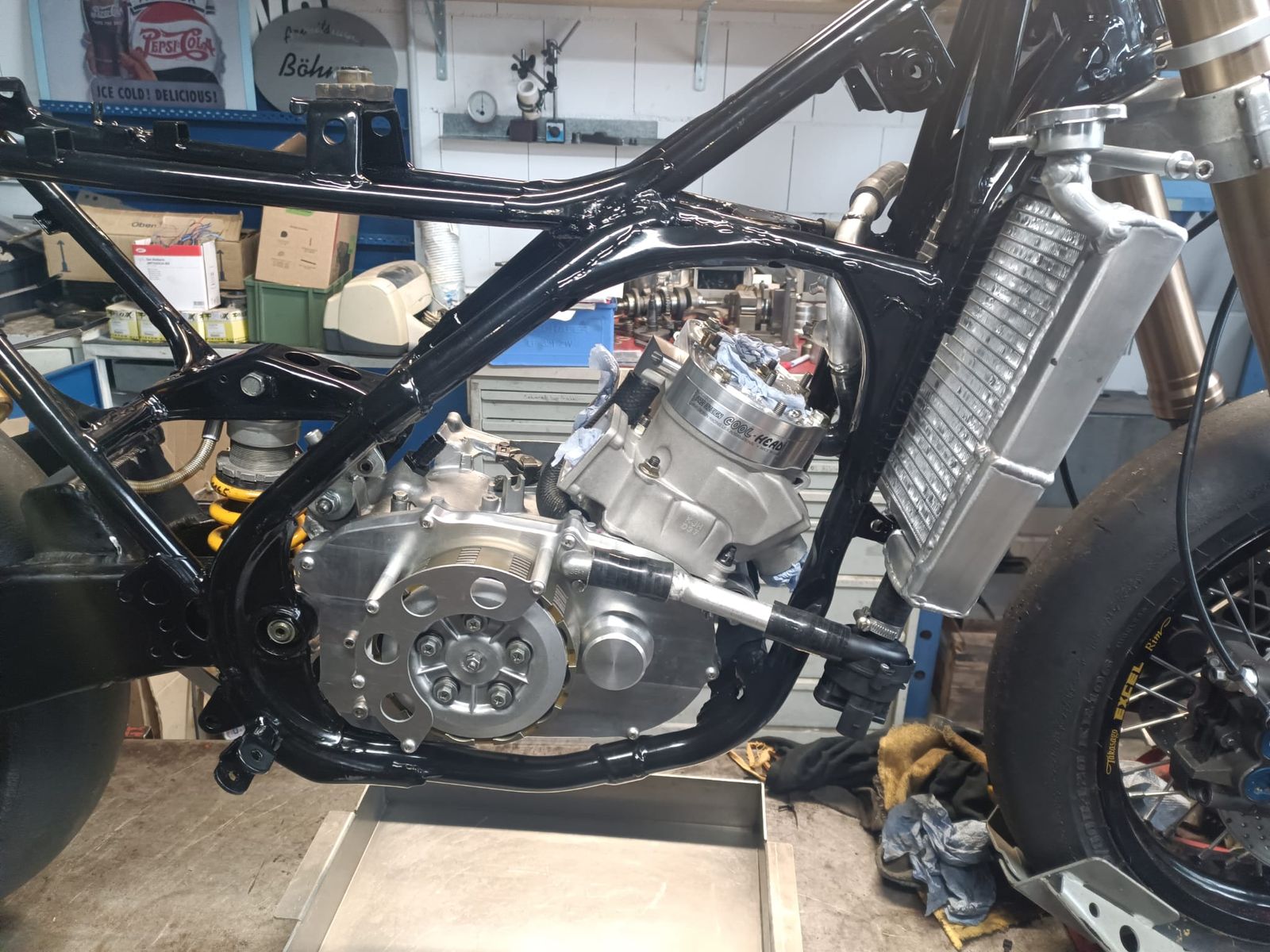

Motor ist ein Ypse mit 400ccm und 74 PS,
Gabel R6 BJ. 2004, abgestimmt auf mich.
Bremse R6 mit HC1, Brembo Moto 2 Scheiben,
Federbeine Öhlins ILX36 und eine Hilmer Kastenschwinger umgebaut auf TZ Kettenspanner.
