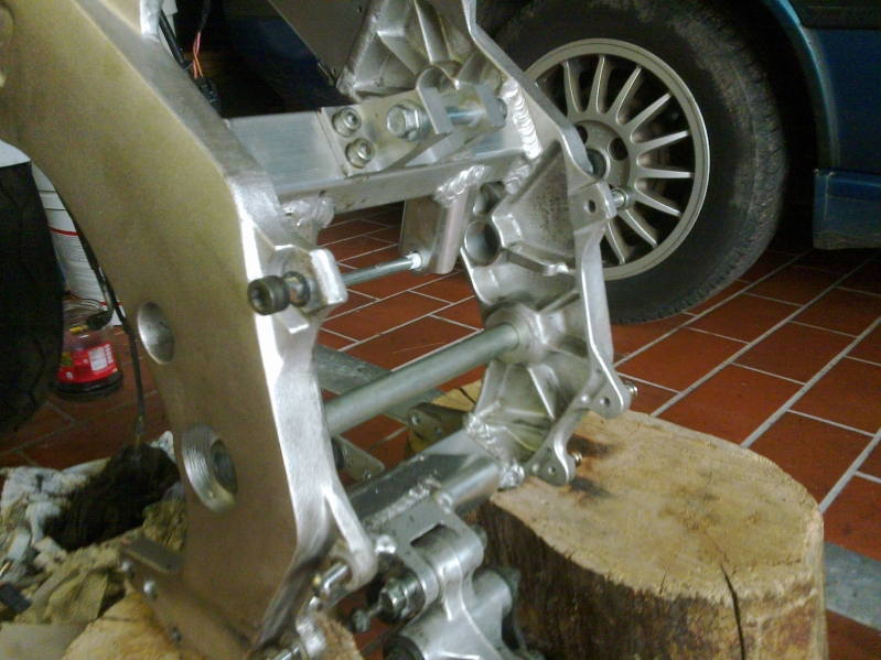

a) bis der Drehmomentschlüssel dann die 85Nm signalisiert hatte, hab ich schon noch ein gutes Stückchen drehen müssen...b) irgendwie scheint mir das aber nicht so "richtig" auszusehen...daher anbei noch ein Bild (viel erkennen kann man nicht, aber das Gewinde vom Einsteller ist schon deutlich zu sehen).
Kann mich nicht erinnern, dass die Schwinge so sehr eingeklemmt war ...allerdings hatte ich da drauf beim Ausbau auch net wirklich Acht gehabt,@faeka+twostroke+all:
so normal (wie im Bild)? -

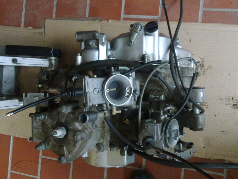

nach unserem Mailverkehr dann doch nochma ne Frage.
Pinselst du die teile mit dem Allosil "pur" ein, oder verdünnt?
Hab mal paar Bilder gemacht, zu denen ich gern deine Meinung hätte.
meinst du, da wirkt allosil wie gewünscht, oder würdest dann doch eher zum Glasperlenstrahlen raten?Zu den Bildern...vielleicht übertreib ich es ja auch, was den Rahmen und die Schwinge betrifft, aber beim Motorblock ist es wohl unstrittig, das MUSS sauberer sein :-s
