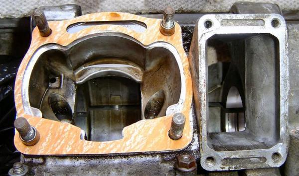

Das ganze Nebenluftgeraffel würde ich alles rauschmeissen,
aber ist eine Welle mit einem Hub von 56-57mm überhaupt möglich?

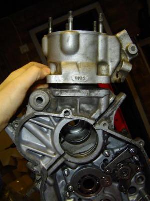

Anbei RG 200 Zylinder auf RGV Gehäuse
Stellt sich nur die Frage wo man RG 150 bzw. 200 Zylinder herbekommen würde
Warum nicht andere Zylinder ansetzen und den Hubraum erweitern?
Denke da an eine RGV 400, also bis zu 200 cc pro Zylinder, wäre interessant ob das möglich wäre.
Hat der Fiedler nicht KW die er auf Wunsch mit anderen Pleul fertigen kann?
Bin gespannt
