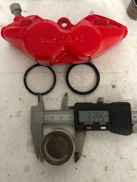

Display MoreGibt es das Set bei Yamaha nicht mehr?
Für ne 97iger :
CALIPER SEAL KIT
Teilenummer: 3GMW004700
Menge: 161,88 €
52,00 €Exkl. 19% MwSt.
grade beim Yamaha Händler bestellt . Teile Nr ist lieferbar . ![]()
Das müsste ich gucken ob original lieferbar .
Auf jeden fall Danke für die Teilenummer , hilft mir schon sehr weiter ![]()
Grüße Dominique
Hallo .
Ich verzweifele , vieleicht kann jemand helfen bitte .
Möchte die vorderen Sättel meiner beiden TZR 125 4FL revidieren (Bj 96 und 98 , beide gleich)
habe jetzt schon 3 Reparatursätze verschiedener Hersteller gekauft und immer das gleiche Problem dass die Dichtungen für die großen Kolben zu klein sind .
Die Ringe für den kleinen Kolben passen ( 27 mm ) Die für die großen Kolben sind zu Klein ( 30 statt 34 mm)
Kann mir vieleicht jemad einen Tip geben wo ich die passenden Dichtungen bekomme ?
Vielen Dank vorab
VG Dominique
