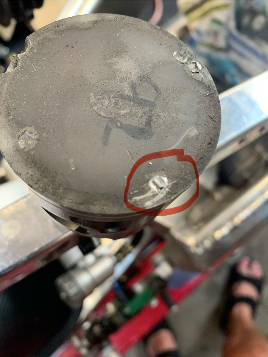

    Das mit den China Kolben kann ich für mich bestätigen!
    Habe ich auch massig in 125ccm Kart Rennmotoren verbaut und nie Probleme gehabt . Allerdings immer mit anderen Nadellagern !
    Pleuels und KW aus China sind mir aber alle um die Ohren geflogen , da würd ich die Finger von lassen !

    Guß oder Schmiedekolben ? Was sagen die Spezialisten ?
    Schmiedekolben bekäme naturgemäß etwas mehr Spiel , klar ! 0,06 statt 0,04 ??
    Wecher Hersteller ? Vertex . Wiseco , Wössner ????

    Ist dann auch eine Rechensache !
    Habe zwar lange einfache Kartmotoren und die meiner Crosser gemacht, bin aber bei weitem kein 2-Takt Guru .
    Was ist denn das Problem an der KW ?
    Pleuel , Hubzapfen oder brechen die Hälften ?
