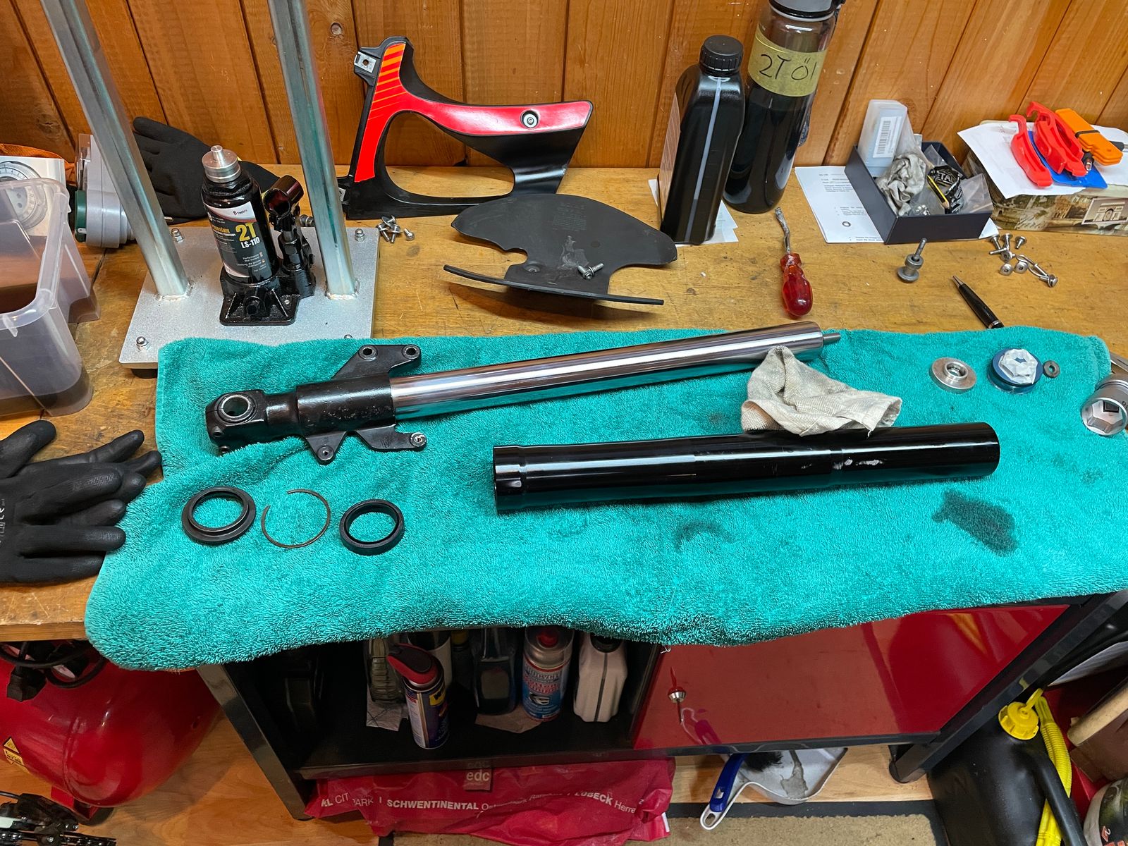

Allerdings hat sich jetzt auch die Gabel gemeldet, rechte Seite undicht.
Also neue Simmerringe und Staubkappen bestellt und gewechselt:
Verständnisfrage:
bei der Gabel der SF sind Zug-/Druckstufe auf beide Gabelholme aufgeteilt, richtig?
Damit ist es auch korrekt, dass der Aufbau bzw. das Innenleben unterschiedlich ist, und der rechte Holm nicht wirklich federt und ausgebaut im Stand selbst zusammen sackt?
