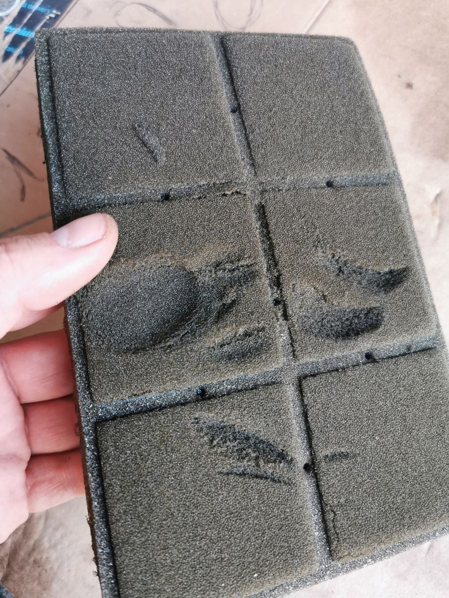

Hallo zusammen,
haben diese "Matten" im Luftfilterkasten neben Geräuschdämmung? Eine Funktion? Die sind auch sehr bröselig und uch würde sie gerne einfach raus nehmen.

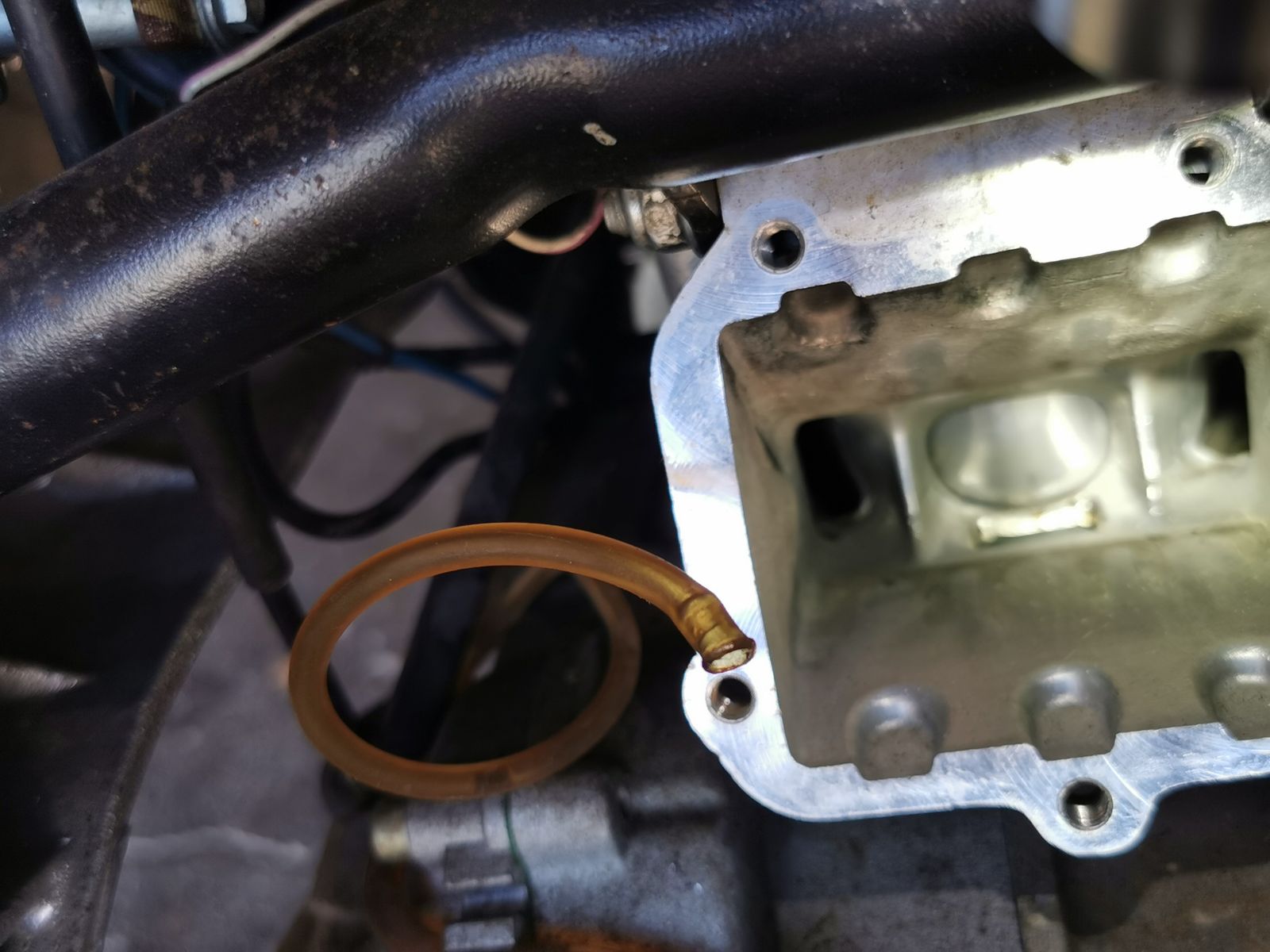

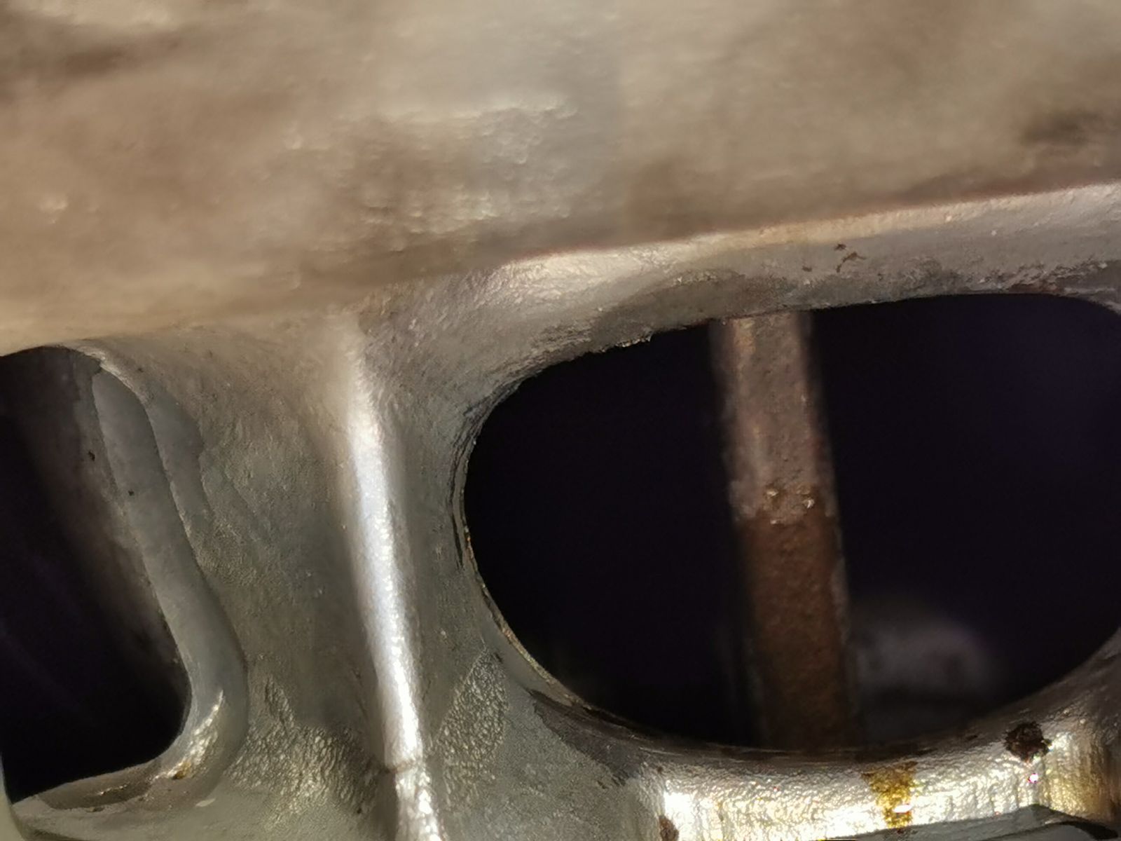

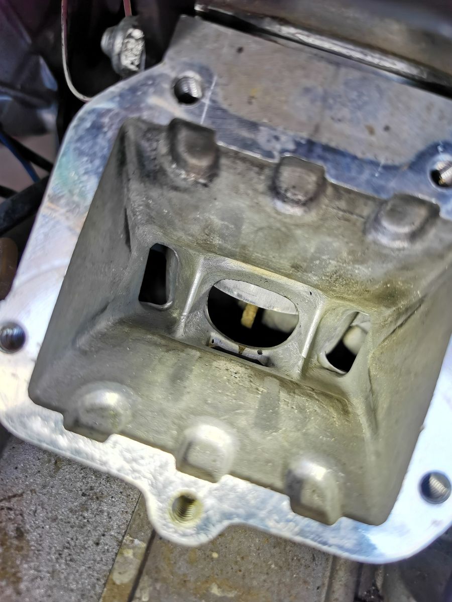

Habe heute mal weiter gemacht. Dem Tipp folgend habe ich mal den Vergaser und Membran Kasten abgebaut und reingesehen. Sieht wie ich finde absolut top aus. Der kolben lässt sich sehr leicht drehen ohne Geräusche oder sonst was.
Zum Thema ob die Laufleistung stimmt zeigt mir der Luftfilterkasten zusätzlich auch das alles stimmt. Sieht aus wie neu und der erste Filter zerfällt zu Staub wenn man ihn berührt. Muss also uralt sein.
