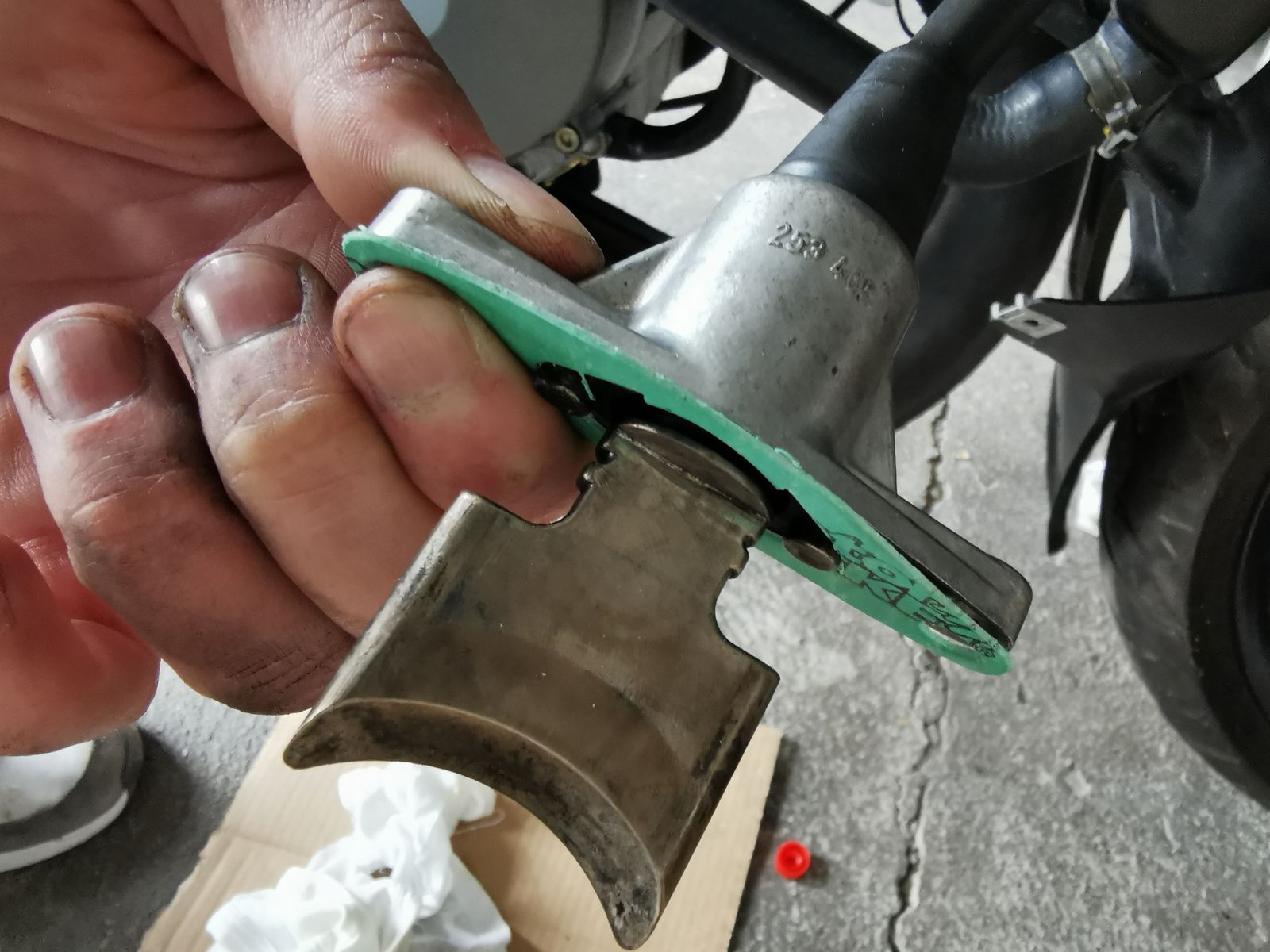

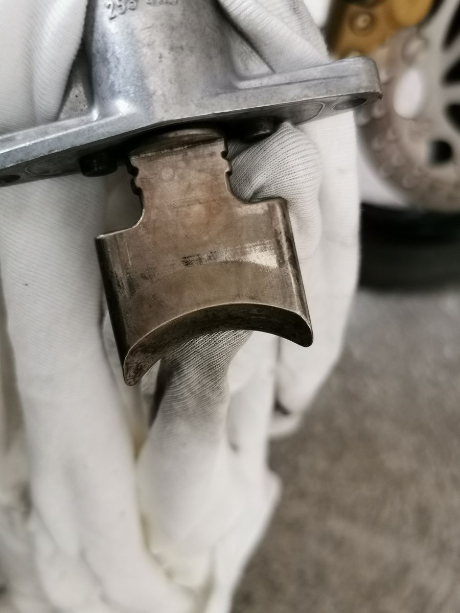

Heute mal weiter gemacht. Lief eigentlich ziemlich gut. Auch die Auslasssteuerung ließ sich problemlos ausbauen und sieht wie uch finde top aus. Mit neuer Dichtung wieder eingebaut. Dann noch das Getriebeöl eingefüllt.

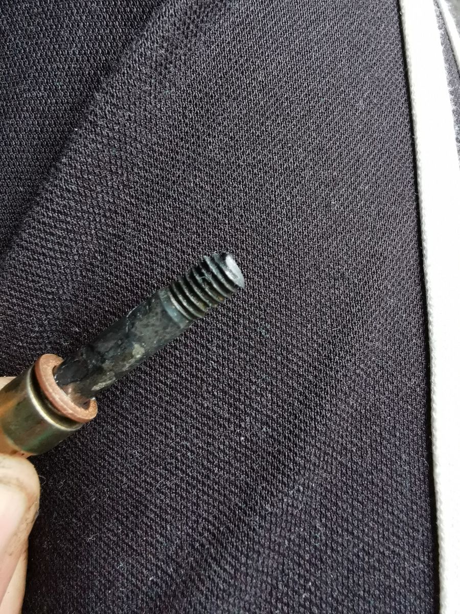

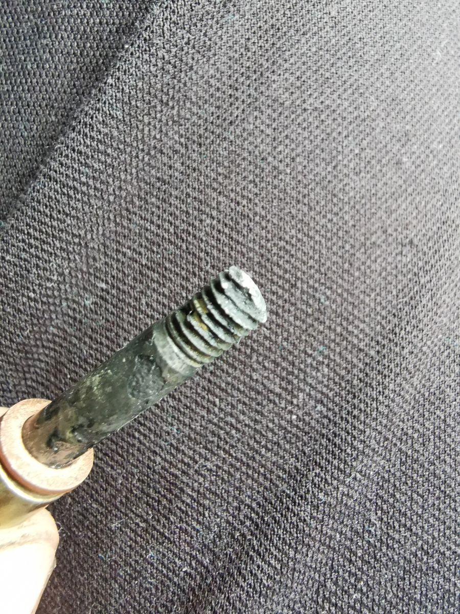

Und na ja weil alles so schnell ging wollte ich noch das Kühlwasser wechseln. Und dann ist leider richtiger Mist passiert. Wollte die Ablassschraube öffnen und ohne wirklich viel Kraft ist diese gebrochen. Das hat man richtig gemerkt. Ich musste dann aber sicher noch 6 bis 8 Umdrehungen machen bis die schraube raus war und das Wasser lief.
Jetzt die Fragen: die gebrochene schraube konnte ich nicht mehr eindrehen aber es müssen ja noch Gewindegänge bis zu dem abgebrochenenen Stück sein. Sollte ich einfach ne kürzere neue schraube versuchen reinzudrehen? Oder kann ich das gebrochene Stück rausbekommen? Körner, dann Bohrer und dann mit linksrausholer? Will nur auf keinen Fall das gewinde kaputt machen.
Hatte jemand von euch schon mal so ein Problem?

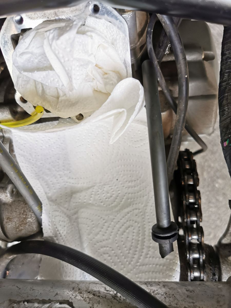

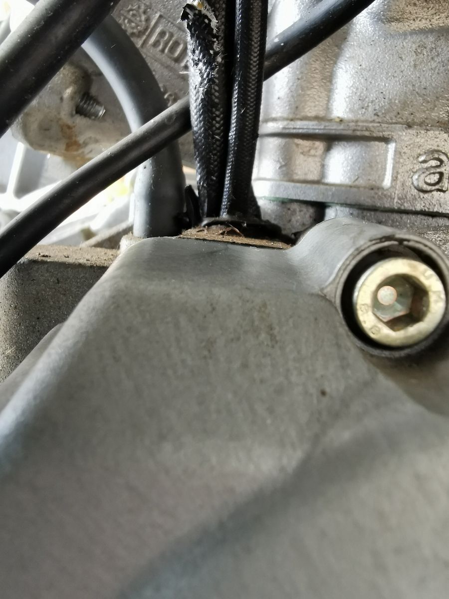

Kann mir jemand sagen wozu genau dieser Schlauch ist? Der linke

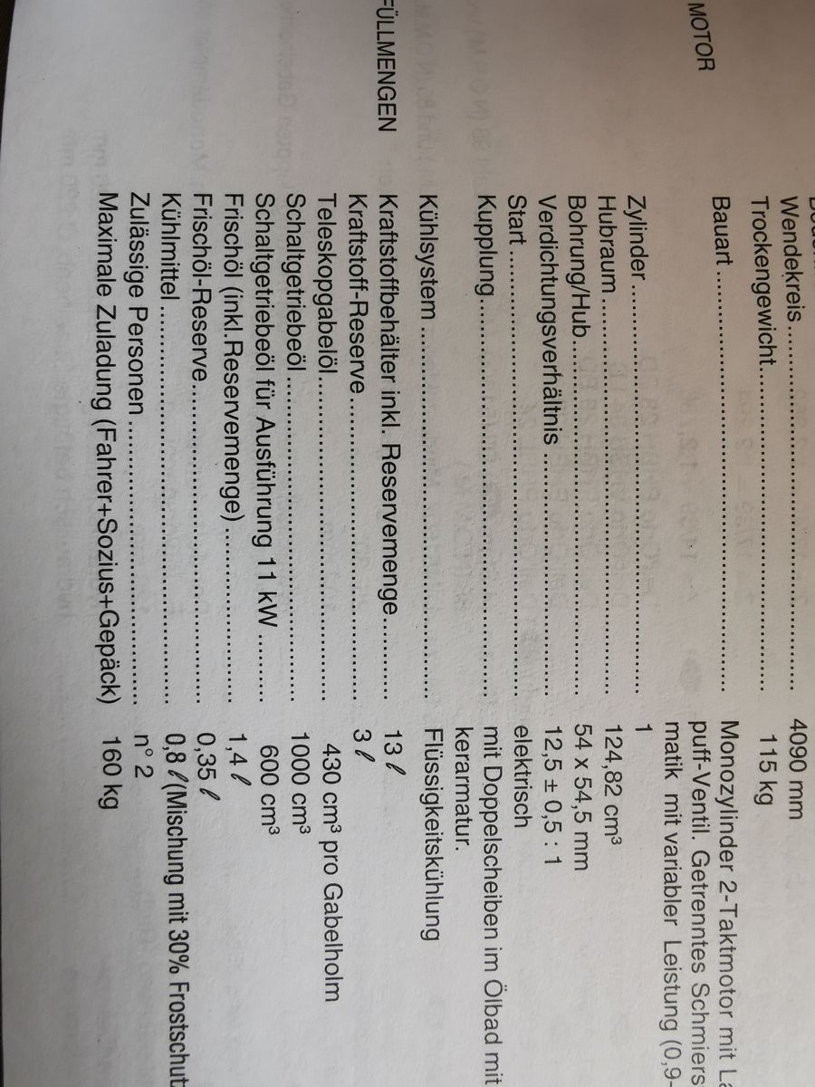

Kurze Frage zur Getriebeölmenge. In meiner Betriebsanleitung steht wenn offen 1000cc und gedrosselt 600cc.
Ich hatte aber irgendwie im Kopf, dass immer 600 reingehören. Das ist scheinbar beim Rotax 122 auch so. Macht ihr also 600 oder 1000 rein?
