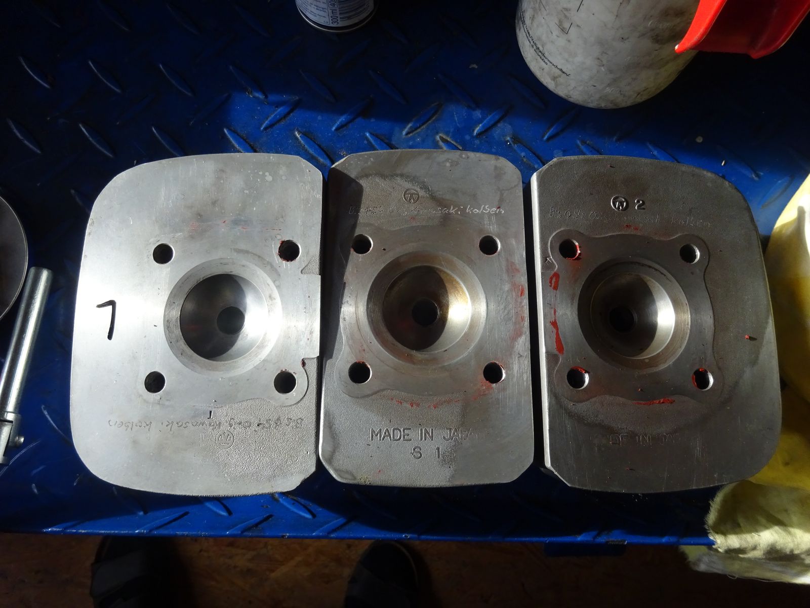

    Quetschkante ist jetzt 1.5mm - Auslassoberkanten sind identisch angeglichen bei allen drei Zylindern ...( oben steht noch das "war")
    das sind die Köpfe mit verbessertem Brennraum - machen weniger Verdichtung übrigens , wenn ich richtig liege , was aber absolut kein Nachteil sein muss..

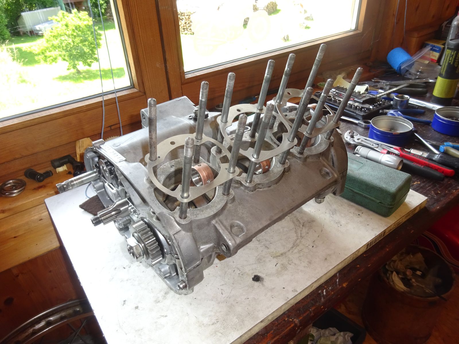

    Den Motor habe ich montiert - mit neuer Welle und einigen Neuteilen aus dem Lager ..
    die 1mm Spacer habe ich angepasst und jeweils 2 Dichtungen aus 0.25`er Dichtpapier geschnitten -- das Primärzahnrad ist von der 400 `erter für die bessere Kupplung ( hat ein Reibpaar mehr drin).
    Demnächst müssen dann zum Ausgleich die Zylinder oben etwas abgedreht werden , dass da eine vernünftige Quetschkante rauskommt mit den geänderten Köpfen .
