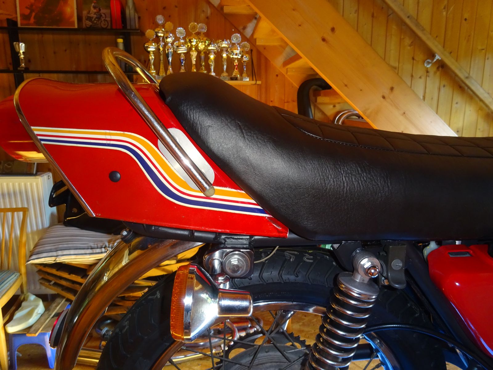

    ich habe der Sitzbank heute die Zierleisten der H2 spendiert - ist nicht vorgesehen bei den S Modellen aber sieht schöner aus meiner Meinung nach ...
    die Auspuffanlage ist jetzt auch montiert und passt mit den Säureschäden sehr schön zum Gesamtzustand ...
    Statt dem Originalen Benzinhahn , der immer sifft , habe ich mich für den digitalen Pingel entschieden , der ist on oder off - und das aber richtig und zuverlässig ...
    ... bisschen "klobig" ist der schon - macht aber alles genau , was er soll..
    Später werde ich dann die Factorypipes anpassen .. Gruss Atze
    Update von heute ---

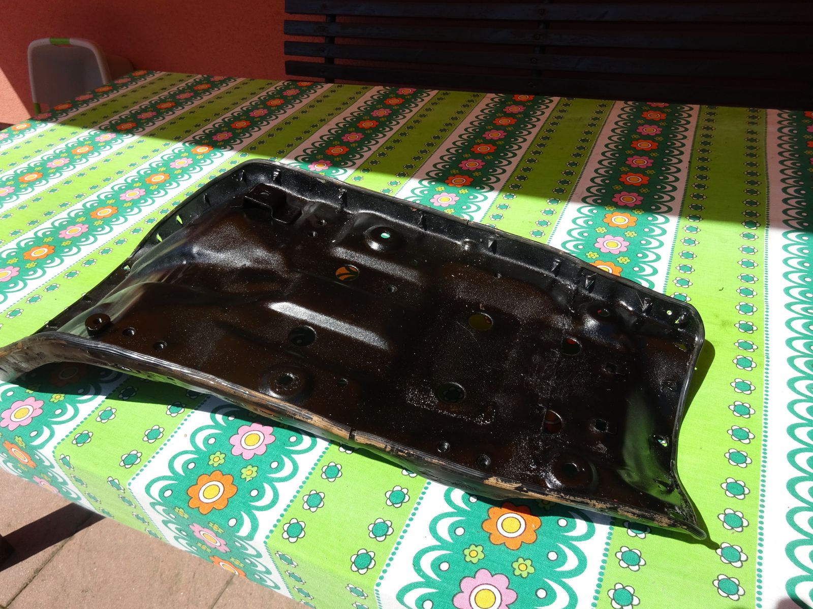

    Ich habe mich um die Sitzbank gekümmert - die Basis kam als Wrack von einer H2 und wurde totalgeschweisst - jetzt gekürzt und lackiert
    der Schaum war ein verkorkstes Repro- zu dick und zu kurz -- ich habs dann passend gemacht und brauchte nicht soviel abschneiden
    nachdem ich alles verklebt hatte, habe ich den Bezug sogut es möglich war aufgezogen - war alles recht knapp auf Kante geschnitten und ging gerade noch so ! Etas Bauchschmerzen hatte ich schon , wie die Übergänge am Höcker und zum Tank hin werden ..
    zum Tank ist der Bezug etwas unpassend genäht gewesen- habe was rausschneiden müssen und mit Heisskleber geformt - eigentlich ganz o.k. so..
    Zum Höcker ganz gut passend nachdem ich die hintere Halterung der Sitzbank etwas unterlegt habe ...
    Ich war neugierig und habe provisorisch mal die Teille zusammengesteckt ...
    .. ich glaub - ich kann das so machen -- mit den Factorys ( später) sicher ganz ansehnlich und schnell ....
    Gruss Atze
