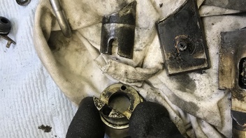

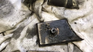

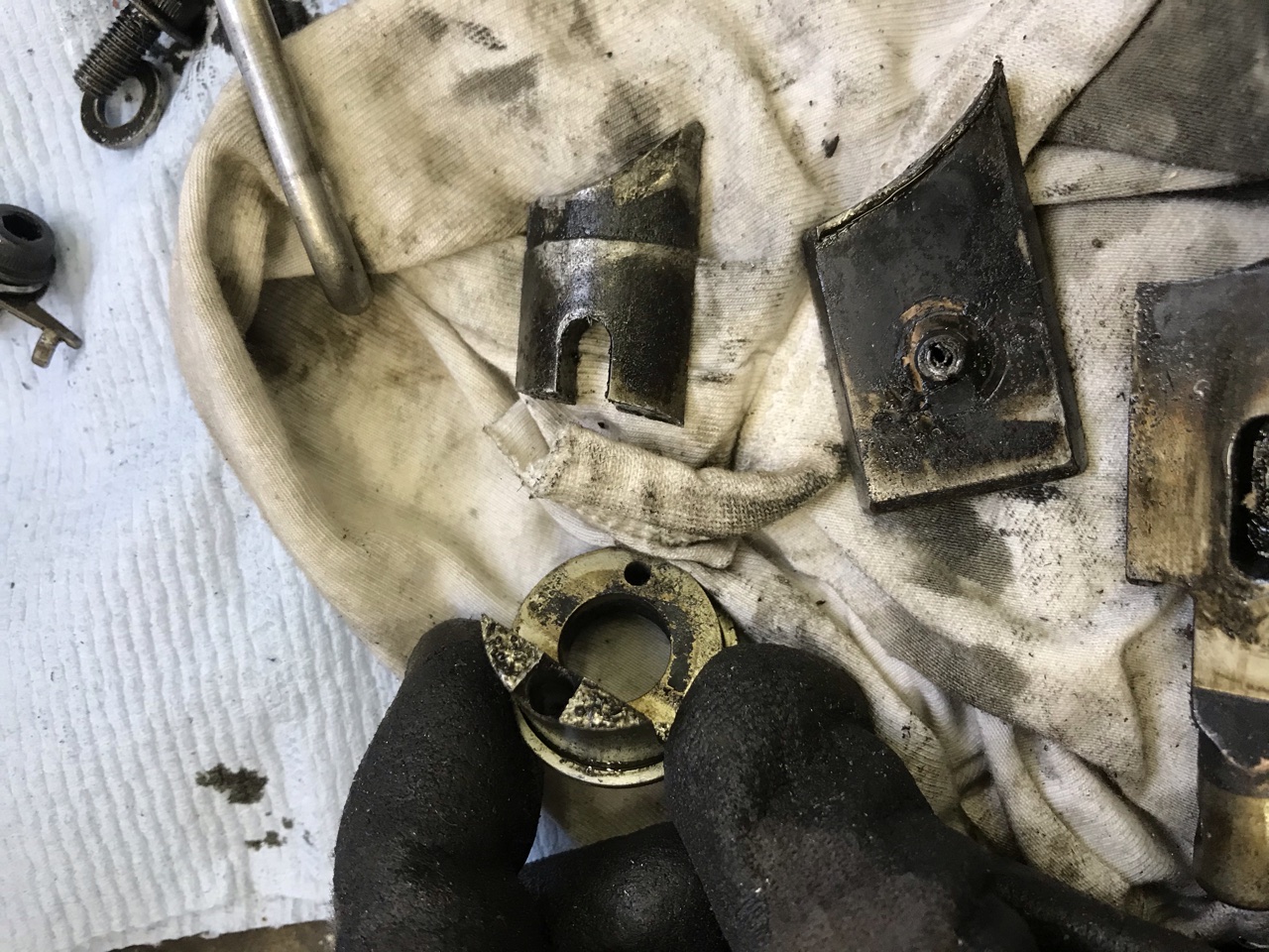

Heute endlich dazu gekommen die Schieber auszubauen.. Siehe da, der eine Schieber hat das Zeitliche gesegnet.. ![]()

Denke, dass es zumindest der eine Schieber war. Sieht auch so aus, als wäre es der das Teil was du markiert hast.

Keine Ahnung, welches Teil da genau den Geist aufgegeben hat, auf jeden Fall ragte der eine Schieber wohl etwas zu weit in den Brennraum...Hier noch das passende Video :) https://streamable.com/vrp1mr

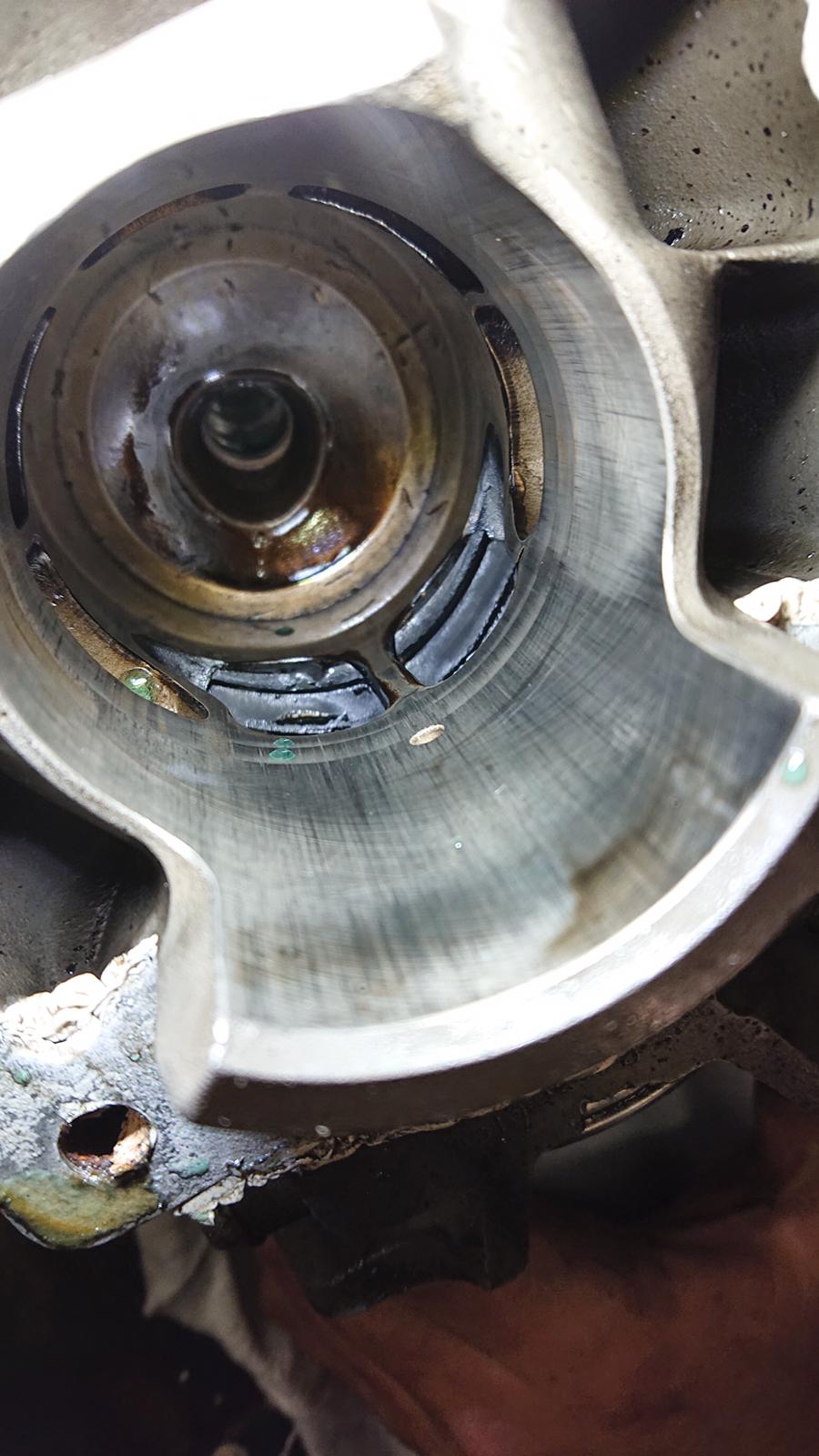

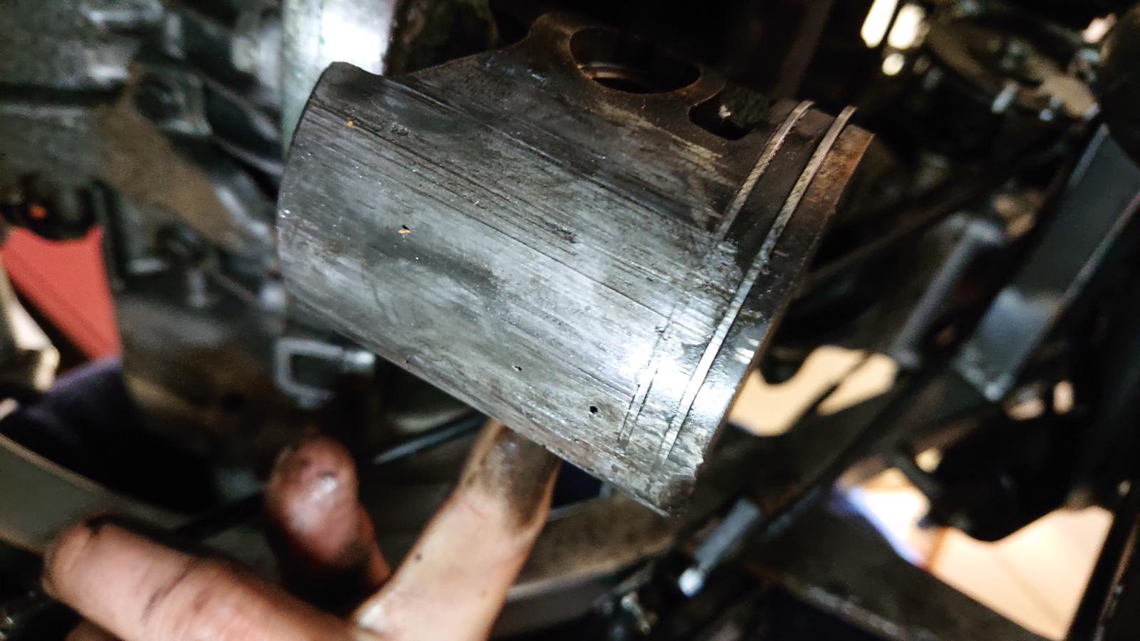

mich hat es letzten Sonntag erwischt... Die Sch**** Schieber sind gebrochen und der Kolben hat sich schön satt gefressen
Hätte tatsächlich ein Indiz sein können, dass irgendetwas mit den Schiebern nicht stimmt... Alles andere gecheckt und diese Dinger gehen kaputt
