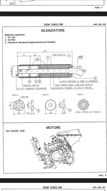

kennt jemand die Maße des Innendurchmessers der orig. Endschalldämpfer (Alu mit Carbonüberzug bzw. Alu), welche serienmässig, mit den orig. Birnen der ital. Variante (ohne Kat), verwendet wurden.
Vielen Dank..
MfG
Vielen Dank..
MfG
Bzw. hat jemand gute Erfahrungen mit alternativen Endschalldämpfer am Serienauspuff (Birnen)? Bis zu welchem max. Innendurchmesser funktionieren andere ESD an den orig. Birnen gut?
Hintergrund der Frage: Meine orig. Edelstahl-ESD sind nicht mehr die schönsten, gewichtsmässig auch relativ schwer und suche nun eine Alternative. Vielen Dank. MfG
