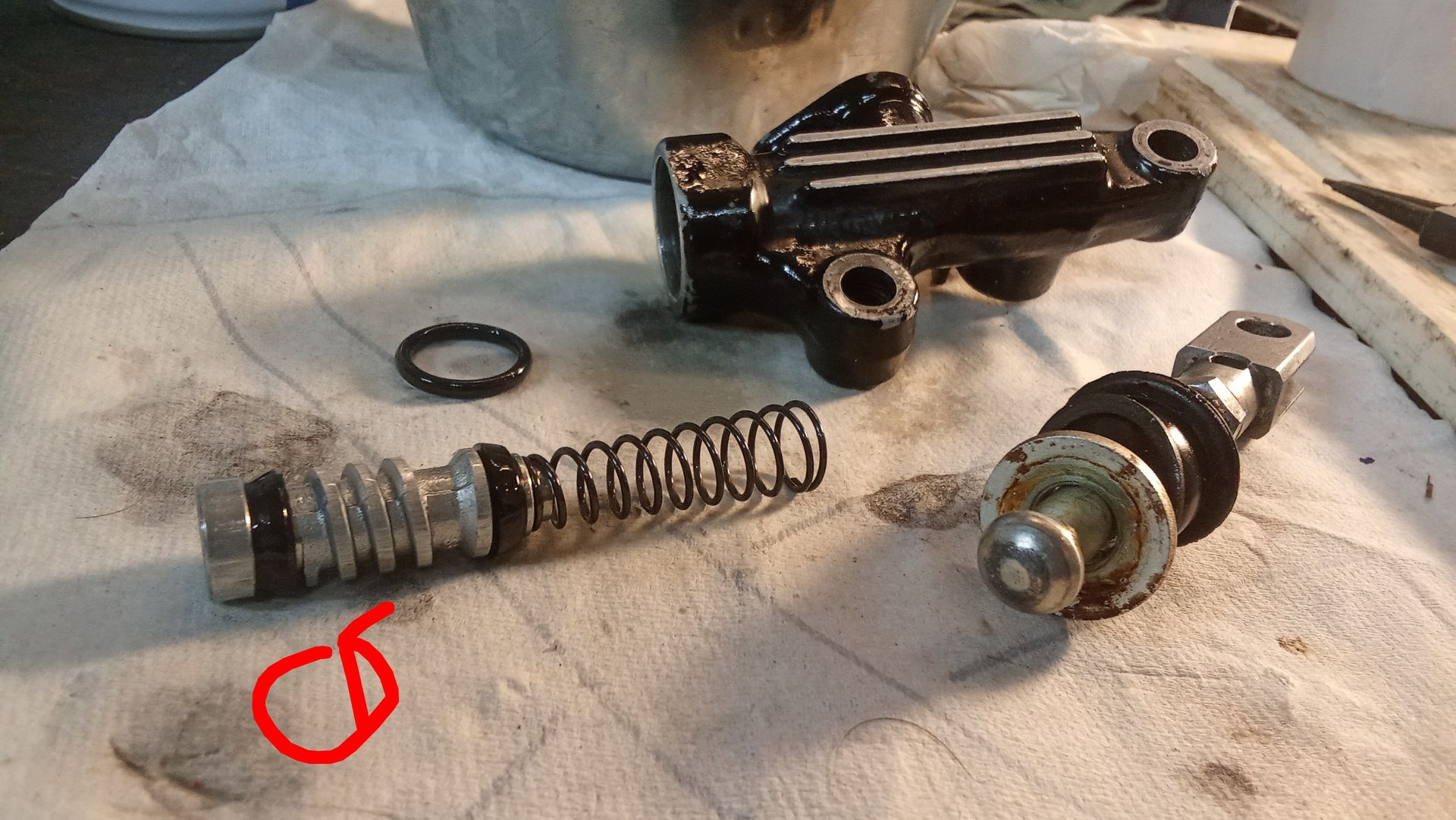

  • In dem W Werkstatthandbuch sieht man s leider nicht richtig... Hab die Dichtungsringe entgegengesetzt montiert.
    So waren die beim Abbau montiert
  • Ich kann nicht erkennen welchen Dichtring das rote Gekritzel markieren soll, aber die Dichtringe müssen beide mit der offenen oder grösseren Seite in Richtung der Rückholfeder montiert werden, denn in diese Richtung sollen sie ja Druck aufbauen. Der vordere (oder im Bild rechte) Dichtring baut dabei den Druck auf, der hintere verhindert nur daß Bremsflüssigkeit aus dem Bremszylinder rausläuft.

  • Soo, mittlerweile greift die Bremse! Die Dichtringe habe ich nun so eingebaut wie Georg Horn schrieb, vielen Dank! Mit den Dichtringen richtig rum montiert, hat's geklappt, hat trotzdem nicht "nur" mit der Bremshebel Auslenkung geklappt. Hab den Kolben händisch hochgedrückt, um ihn noch weiter hoch zu bekommen als nur mit dem Fusspedal. So hat der Kolben ausreichend Druck aufgebaut, um die Luft vollständig auszuleiten.
