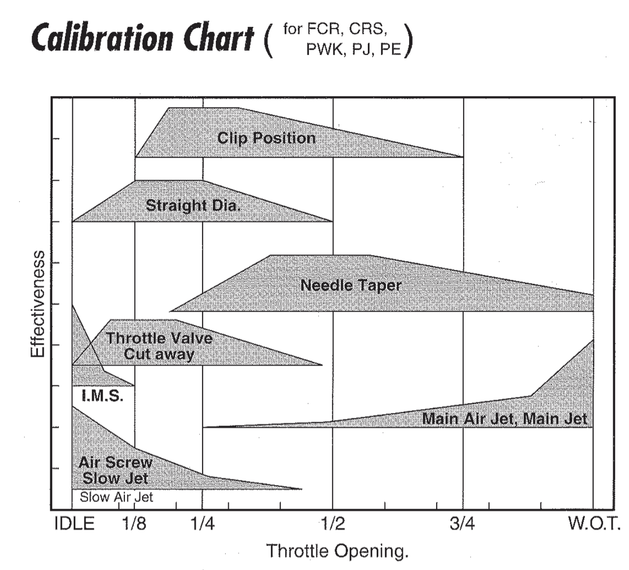

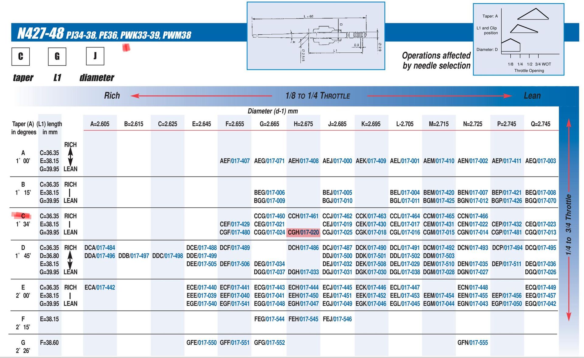

  • Danke für die Infos und Tipps - würde aber schon gerne den PWK behalten, er ist schließlich da und ich habe bereits Düsensets dafür. Ich gehe davon aus das die Keihin Teile sogar da 1:1 passen.
    Muss ja irgendwie machbar sein das Fahrzeug ordentlich zum laufen zu kriegen - ich mein, sie läuft ja, nur mit "konstanter Geschwindigkeit" zwischen 4-7000upm eben (noch) nicht optimal.
