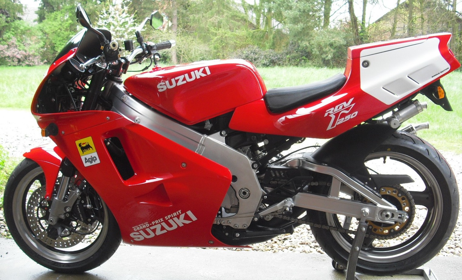

  • ....... das Original mit ein paar Anbauteilen liegt bei 7 kg, nackt geschätzt 3kg.
    Unter dem Gesichtspunkt mit dem Mopped auf der Strasse schneller zu werden, gebe ich dir völlig recht.
    Setz dich mal auf eine orignal RGV mit 166kg und Pendel mal im Stand hin und her, danach setzt du dich auf ein RGV mit 146kg und mach dasselbe, natürlich beide mit Strassenzulassung. Der Unterschied ist deutlich zu merken, auch während des Fahrt.
    Ausserdem muss das Chassis das rausholen was der fette Fahrer zuviel hat. :flushed_face:
    Die Bilder zeigen den Unterschied bei verschiedenen Streben.
