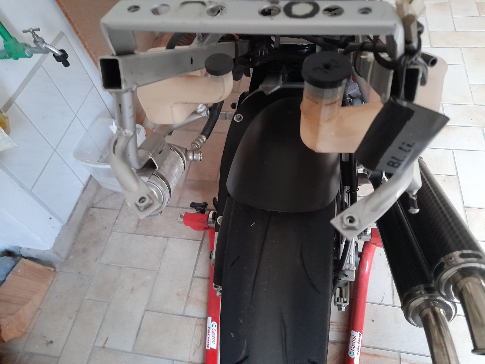

    Ich bin neu im Forum, deshalb kurz zu mir und meinem Moped. Ich bin David 19 Jahre jung und baue gerade eine RGV auf, die '94 das letzte Mal im Renneinsatz war und seitdem stand.
    Heute wollte ich gerne einen neuen Heckrahmen verbauen, den ich günstig geschossen hab, da der alte für die Rennstrecke abgesägt wurde. Der alte Rahmen war wohl meinen Recherchen nach ein '91er, dass es da Unterschiede vom Heck gibt weiß ich. Jetzt muss ich aber feststellen, dass der neue Rahmen sich auch wieder von den unterscheidet, die ich bisher gesehen habe. Zum Beispiel fehlen ihm diese "Unterzüge" am Öl und Kühlwasserbehälter und auch die Halterung vom Rücklicht passt nicht zu meinem Rücklicht. Kann mich eventuell jemand über die Unterschiede der Rahmen aufklären? Danke im Vorraus!
    LG
  • Hallo, die Unterzüge im Bereich am Heckrahmen ganz hinten gehören bei allen VJ22 Ausführungen dran, soweit diese von Suzuki Deutschland importiert wurden. Mir ist auch sonst nichts anderes bekannt. Bei CMSNL kann man die Skizzen der einzelnen Jahrgänge sehen.
    Wahrscheinlich sind bei Deinem Heckrahmen die Sachen entfernt worden. Musst Du mal den Verkäufer kontaktieren.
  • Hey schonmal danke für die schnelle Antwort.
    Das ist schonmal gut zu wissen. Sind diese Unterzüge angeschraubt oder am Rahmen angeschweißt. Weggeschnitten wurde da nämlich auf jeden Fall nichts.

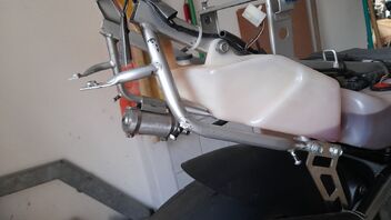

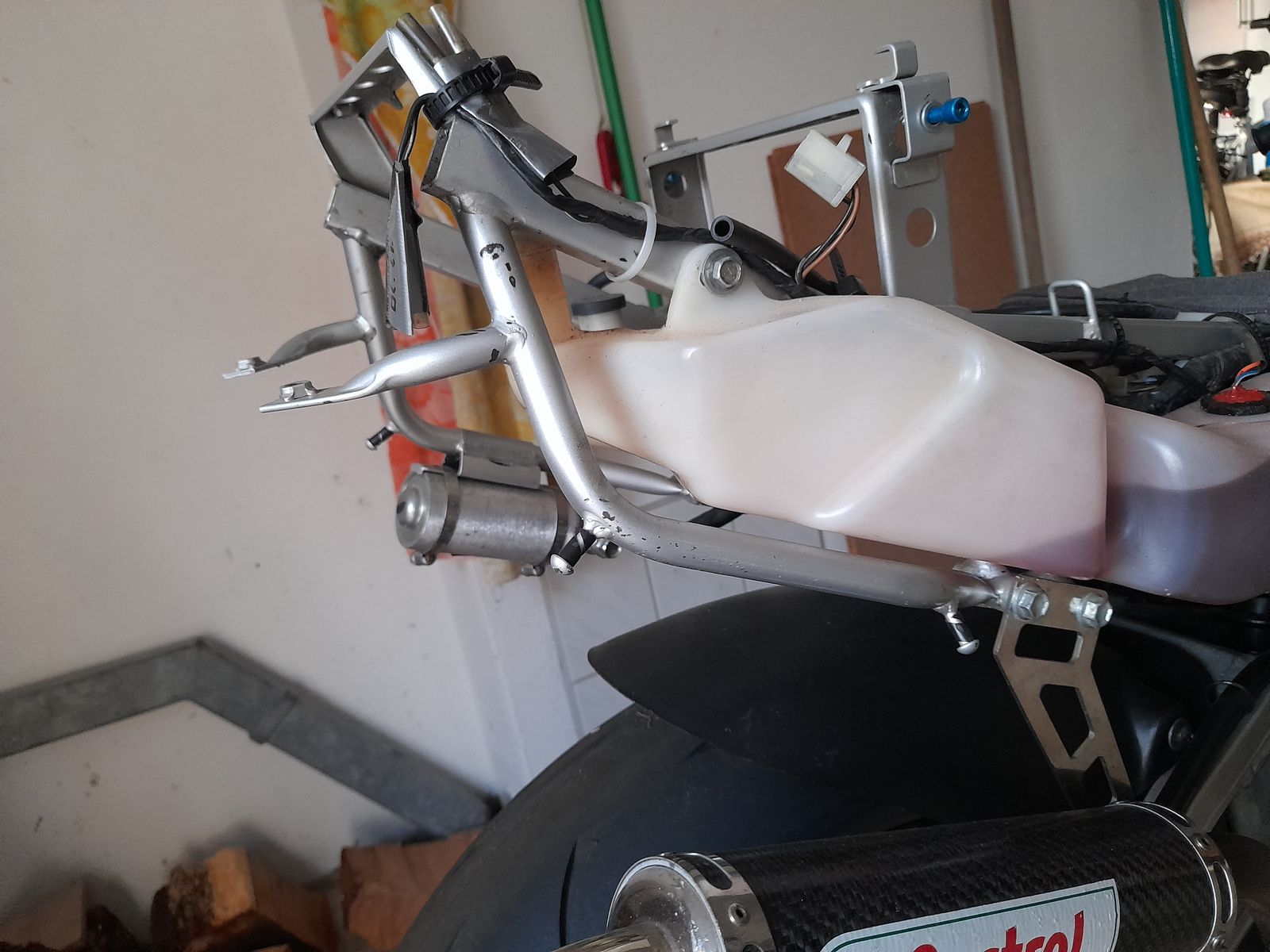

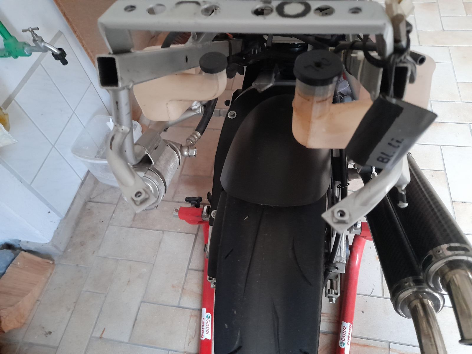

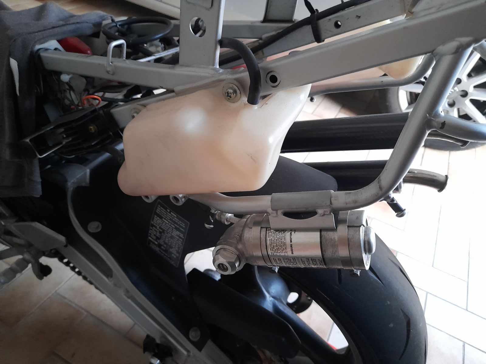

  • Hier noch 3 Bilder, was da so alles drangehört.
    Wasser- und Ölbehälter sind an den Vierkantprofilen befestigt, das hält auch ohne die Unterzüge.
    Die Auspuffbefestigung wird hoffentlich noch da sein?
    Wichtig sind die kleinen Rohrausleger, die nach hinten so spitz zulaufen, da hängt nämlich der Kunststoffkasten dran (wo das Werkzeug drin ist)
    Ansonsten gehört links noch die Halterung für den Ausgleichsbehälter des Federbeines dran.
    Grüße Wolf
  • Wolfs Abbildungen zeigen ein 92er Heck
    Im Bild ist vorne der ab Bj. 92, der hintere Bj. 91.
    Die wichtigsten Unterschiede generell:
    Auspuffhalterung, Öl und Wassertank ( Aufnahme und Form ), Rücklicht, Befestigung Druckausgleichsbehäter Federbein und natürlich die Form der Verkleidung
    Batteriekasten, CDI, Werkzeugfach / Blinkerhalter und SAPC-Beferstigung sind gleich.

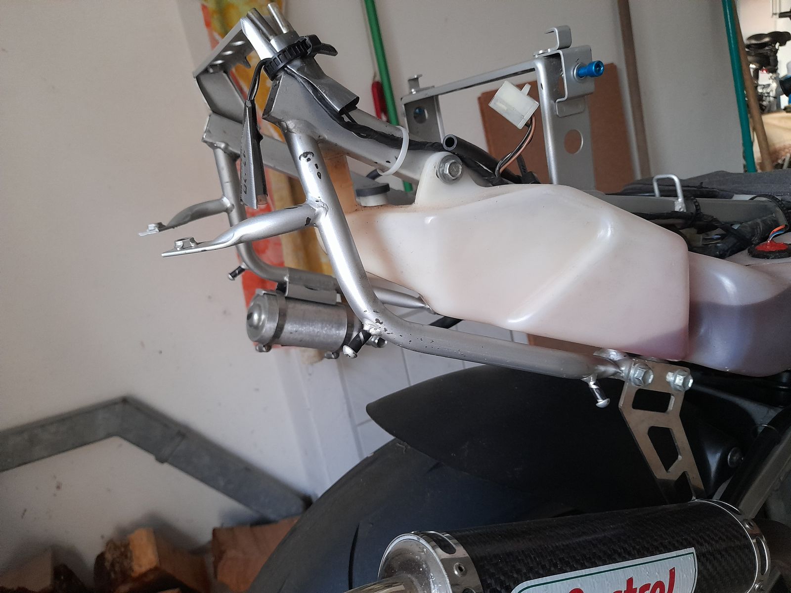

  • Hey vielen Dank für euere Antworten, das ist wirklich sehr hilfreich! Ich schicke Morgen mal ein Bild von meinen Rahmen mit rein (silber alter, abgeschnitten und schwarz der "neue"). Die Positionen der Bohrungen unterscheiden sich da auch.
