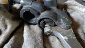

Rs 125 MP Hauptbremszylinder vorne reperatur oder tausch?

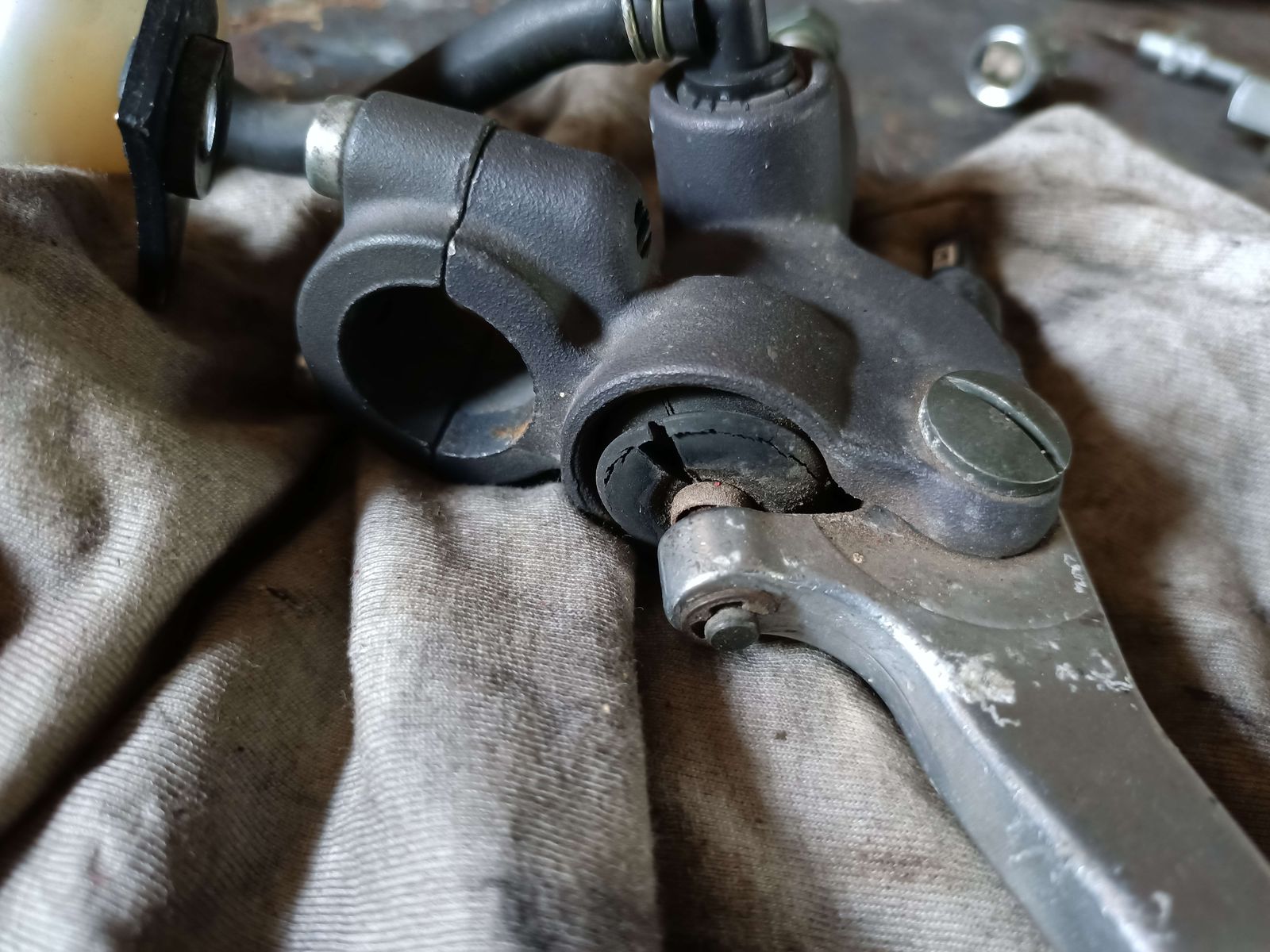

  • Ich habe ein Problem beim Wiederaufbau wo ich gerade etwas feststecke. Wie auf dem Bild zu sehen sind sie ganzen Gummiteile alle Rissig. Ist bei dem alter ja auch in Ordnung. Allerdings ist so ja auch nix mit Tüv. Ich konnte Online nichts finden in Sachen Reparatur Kits.
    "Universelle" Hauptbremszylinder gibt's wie Sand am Meer aber nichts mit ABE zumindest der Hebel sollte ja was haben. Und Umbauen wird bei der Konstruktion es OEM Hebels schwer weil ich Zubehör technisch nichts ansatzweise passendes gefunden habe.
    Und einen gebrauchen OEM Zylinder zu kaufen bringt ja so viel auch nicht die sind ja mehr oder weniger gleich alt also wird das Gummi da früher oder später auch Rissig.
    Vll hat ja jemand sowas schonmal gehabt und kann mir da weiterhelfen
  • Das was du da siehst ist nur der Staubschutz für die Bremspumpe, da sollte der Gott im blauen Kittel nicht meckern.
  • Das ist schonmal beruhigend.
    Dann lassen wir den TÜV Grund mal aussen vor. Würde das bei einer Restaurierung trotzdem gerne wieder schön haben. Also fals da jemand weiterhelfen kann :)
