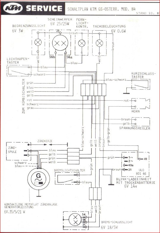

Schaltplan KTM MX250

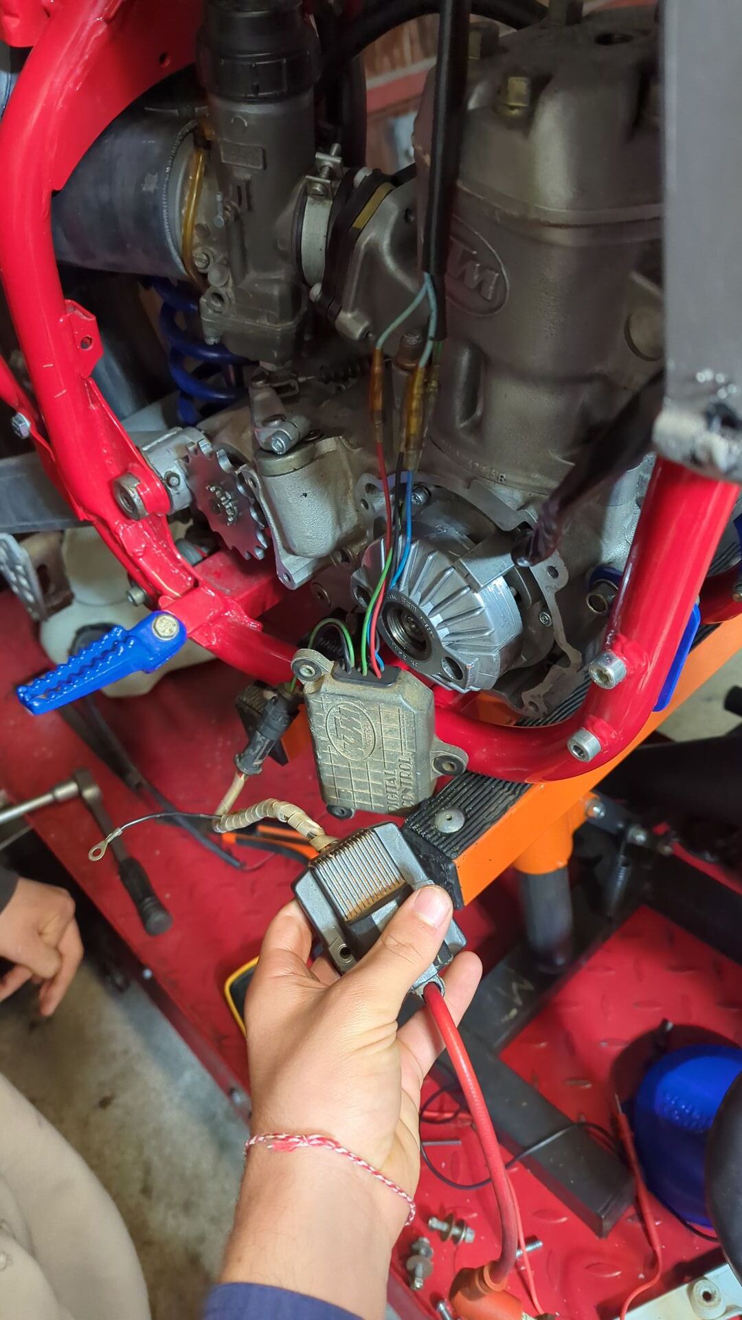

  • Kein Plan welche das ist. Auf jeden Fall die Originale. Haben die Zündspule ausgemessen, scheint kaputt zu sein. Die Maschine wird jetzt wahrscheinlich auf Vape oder Selettra umgebaut
