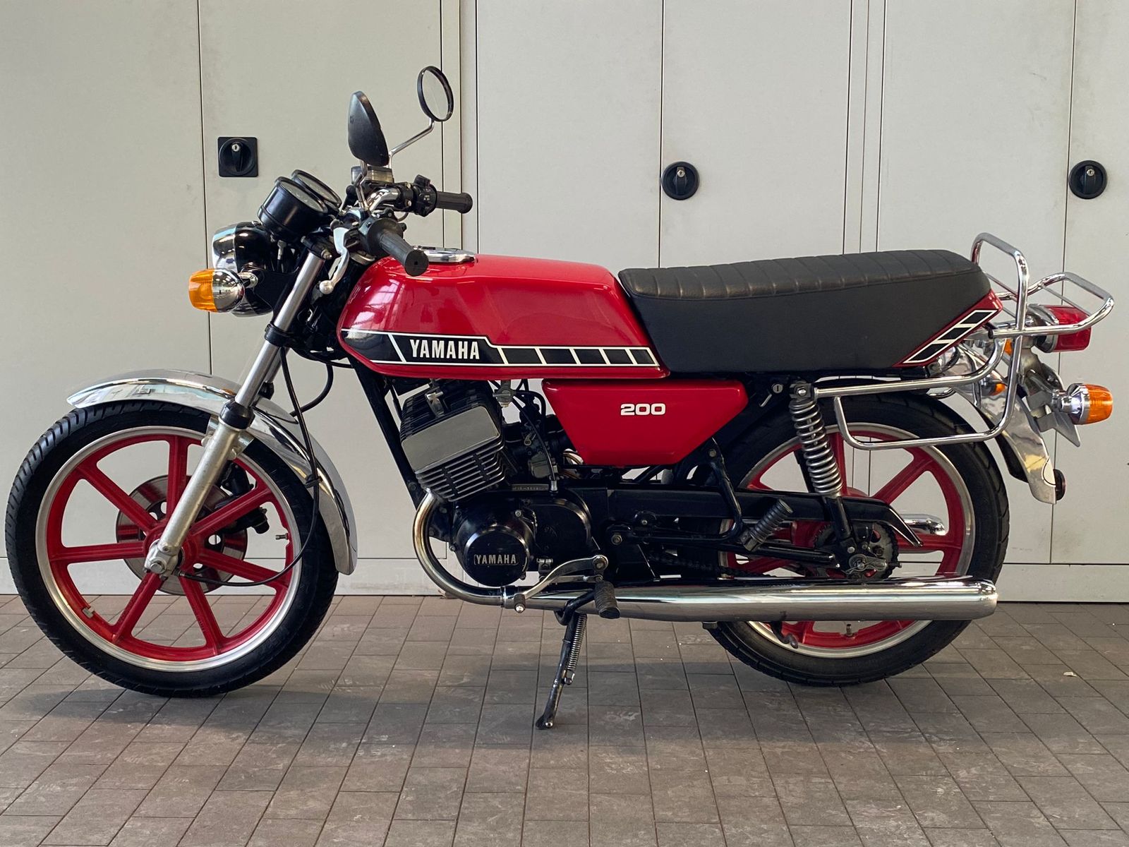

  • Hallo zusammen,
    ich habe mir eine Yamha RD200 DX (Bj. 1979) zugelegt (siehe Bild) und möchte jetzt -statt der serienmäßigen 17 PS- die 22 PS der Vorgängerversion RD 200 (Bj. 1973-1975) vom TÜV eintragen lassen.
    Dafür benötigt der TÜV eine Kopie des KFZ Scheines des o.g. Vorgängermodells RD200.
    Kann mir jemand eine solche Kopie zur Verfügung stellen ?
    Herzlichen Dank !
    Beste Grüße
    Superpiet

  • Apropos 22PS.
    Stimmt es dass dafür die beiden Krümmerrohre um 3 cm eingekürzt werden müssen?
  • Kann ich nicht mit Bestimmheit sagen. Der Vorbesitzer hat wohl die werksseitigen Krümmer der Vorgängerversion RD 200 montiert. Abgesägt wurde hier nichts. Meine Krümmer ragen ca. 2 cm in den Auspufftopf
    Superpiet
  • Zitat von jorkifumi
    Apropos 22PS.
    Für die 17 PS sind am Ende der Krümmer zusätzlich Verjüngungen eingeschweißt - einfach die Krümmer kürzen bis zum Anfang des Expansionskegels des Auspufftopfs. Soweit ich mich erinnere waren das mehr als 3 cm Rohr.
    Wer mehr Leistung will, dem empfehle ich, die Steuerzeiten zu verändern, und einen schonenden Umgang mit dem 2. Gang (!!!).
