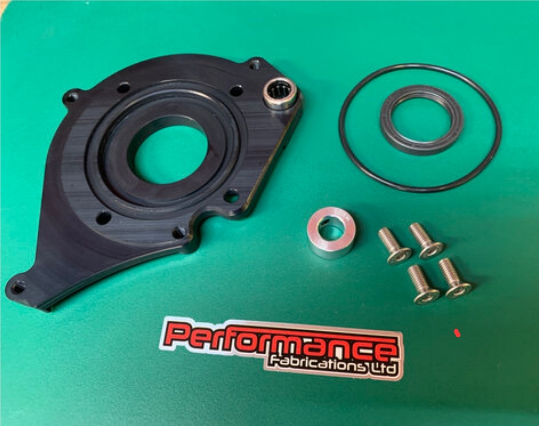

  • Hat zufällig wer von Euch die Mark Dent Schaltwellenverstärkung montiert ?
    Und kann sagen welches Nadellager Dent verwendet? Im Netz finde ich mit 11,70mm kein passendes Lager...
  • Moin
    Hab das Ding verbaut.
    Wie kommst auf 11,7 mm?
    Schreib doch ne E-Mail und frag mal.
    Wird kein Betriebsgeheimnis sein denke ich.
  • Weil ich es gemessen habe...
    Wie lange hast du denn drauf gewartet? Würde das gerne kaufen aber lese hier immer was von Monaten bis zu einem Jahr Wartezeit :confounded_face:
  • Die Buchse und der Simmering haben 12mm.
    Bestellung ist schon lange her.
    Nen paar Wochen hatte es gedauert, soweit ich mich erinnere.
  • Danke...12mm Nadellager hab ich hier das passt aber nicht zu viel spiel..Dann werde ich mir was passendes drehen
  • Ich hab mir einfach eine Buchse in die Kunststoff Abdeckung eingebaut.
    2/3 10 etl und dann mit dem Föhn anwaermen und Eindrücken.
    Kugelgelenke montieren und die Schaltung ist spielfrei
