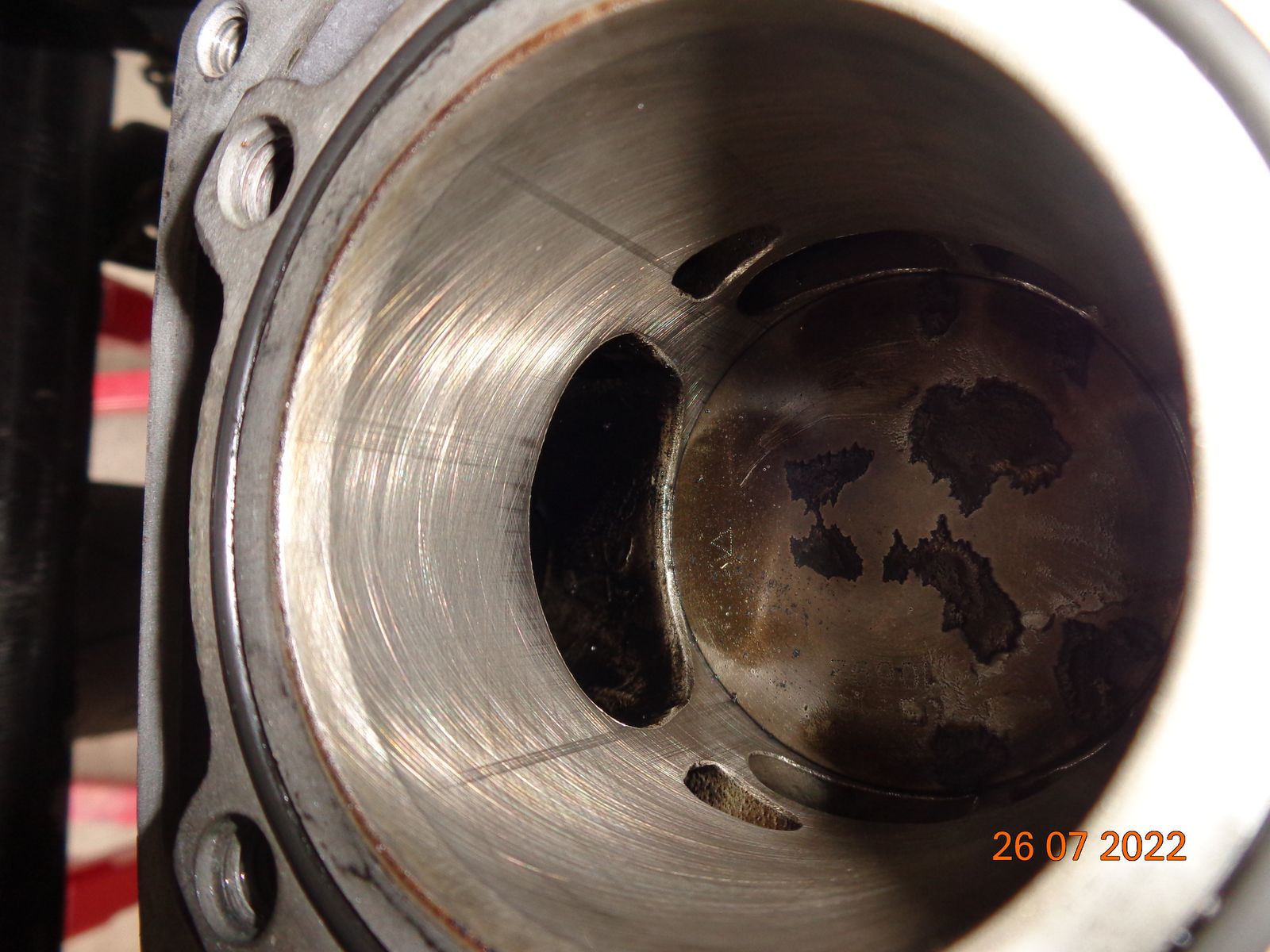

Spülbild/Laufspuren nach ca. 5000 km Laufleistung, davon sind 3500 km nur auf der Rennstrecke gelaufen.
Wassertemperatur ist immer bei ca. 70 bis 78 °C, ob mit oder ohne Thermostat. ![]()
Die letzten drei oder vier Veranstaltungen hatte ich eine 128 HD verbaut, was am Mo. und Di. in PAN viel zu fett war. ![]()
Ich fahre Gemisch 1:30 mit V-Power.
0.5 mm Zylinderfussdichtung.
Keine original Filtermatte.
Den Kolben und Zylinderkopf habe ich letztes Jahr gereinigt, seit dem bin ich 2300 km nur auf der Rennstrecke gefahren.

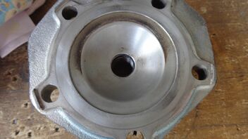

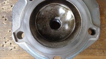

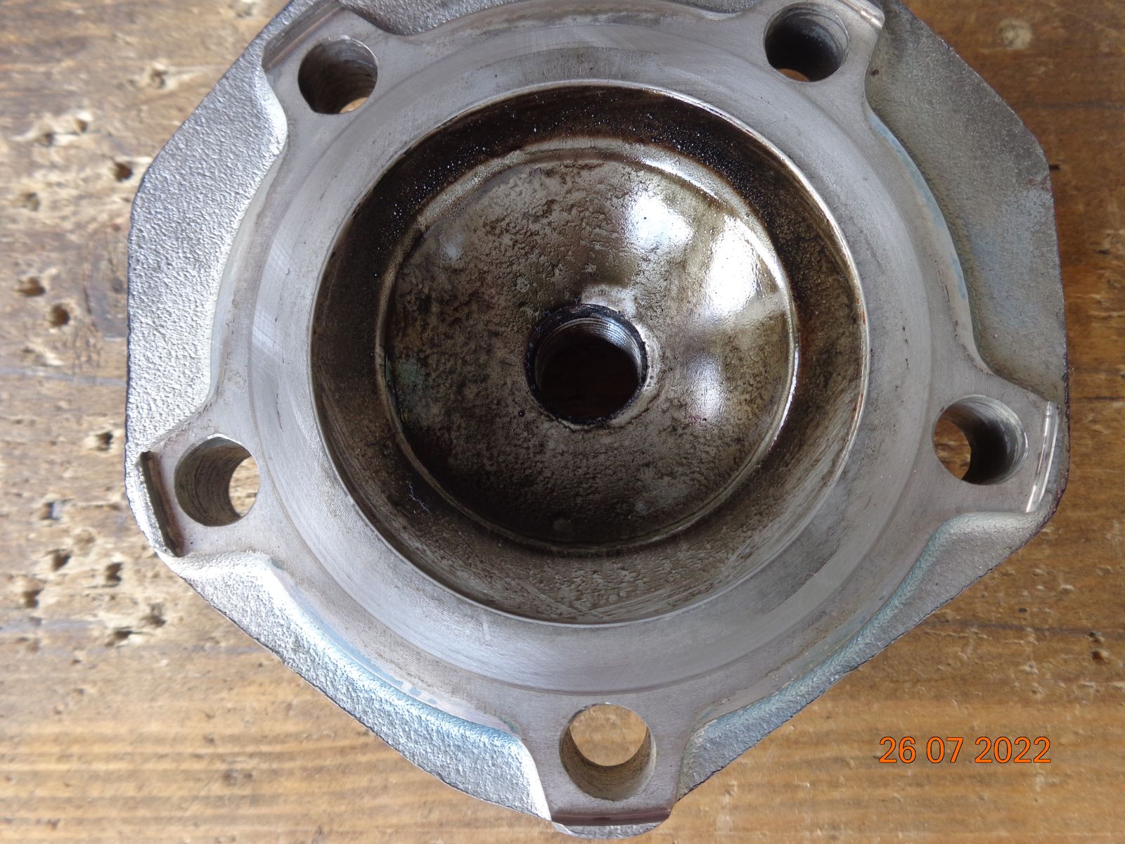

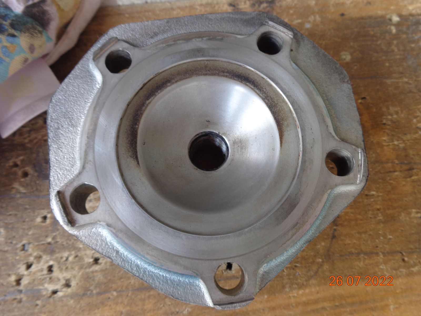

Zylinderkopf:
zweitaktforum.de/wbb/attachment/26096/
Nur einmal mit einem trockenen Tuch drüber gewischt.
zweitaktforum.de/wbb/attachment/26097/
Kolben:
zweitaktforum.de/wbb/attachment/26098/

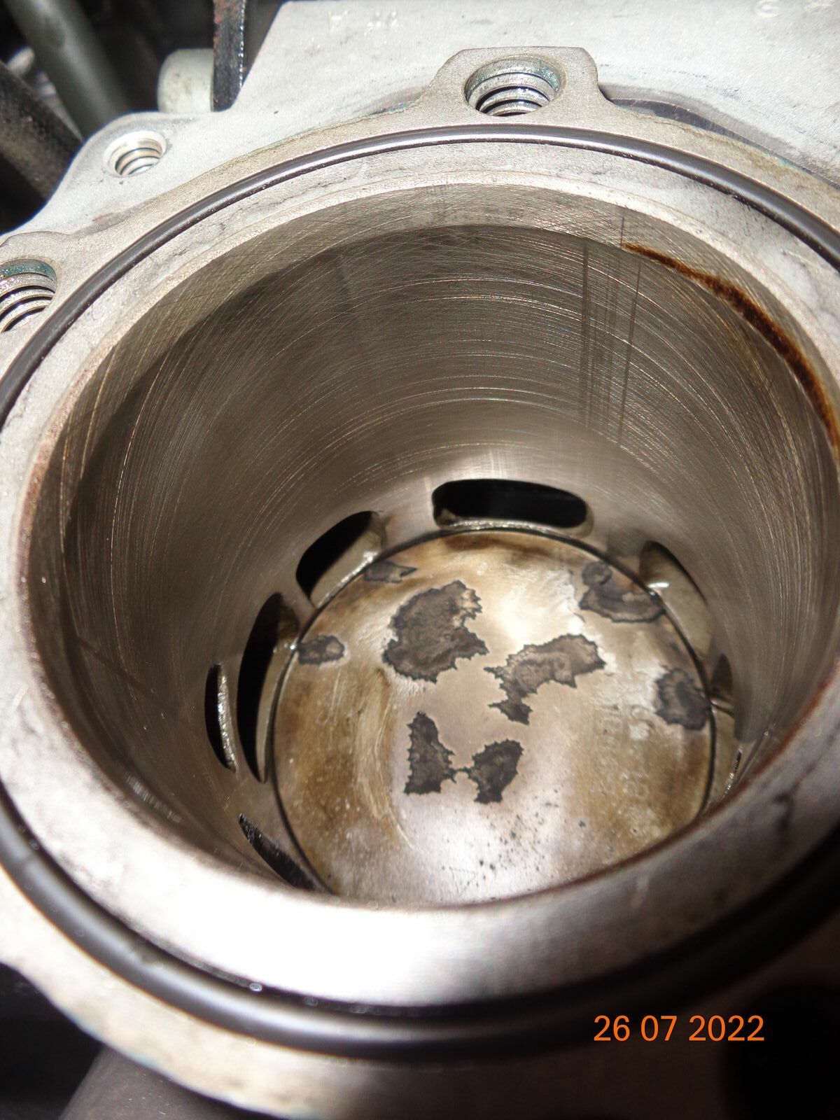

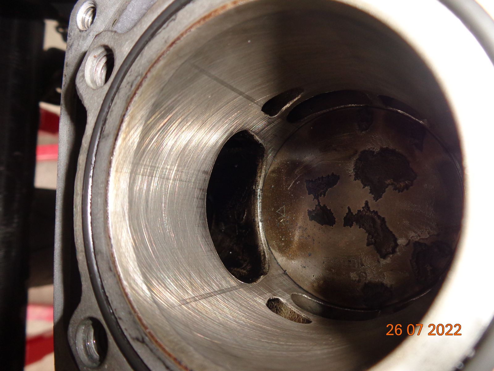

Zylinder:
zweitaktforum.de/wbb/attachment/26099/
zweitaktforum.de/wbb/attachment/26100/
Mal schauen wie der Kolben von unten ausschaut und wie die Maße sind
