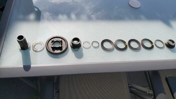

  • Moin. Mir war langweilig, deswegen hab ich meinen Ruckdämpfer aus der Ersatzteilkiste mal zerlegt. Die Verzahnung hat nur minimalen Verschleiß, ich denke den kann ich irgendwann einbauen. Nun zur Frage, gibt es beim Zusammenbau irgendwas zu beachten? Ausser auf dem Zahnrad sind nirgends Markierungen zu finden. Und da ich aus anderen topics hier weiß das die polrad Stellung völlig irrelevant ist, sollte das doch auch am ruckdämpfer egal sein

    Aber vielleichst kannst du mal beschreiben, wie du den Dämpfer zerlegt hast?
    Das wär nett, würde meine Verzahnungen auchmal anschauen wollen.

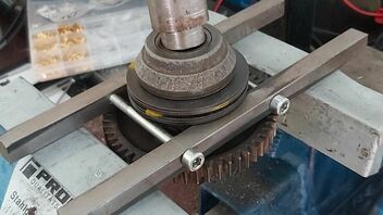

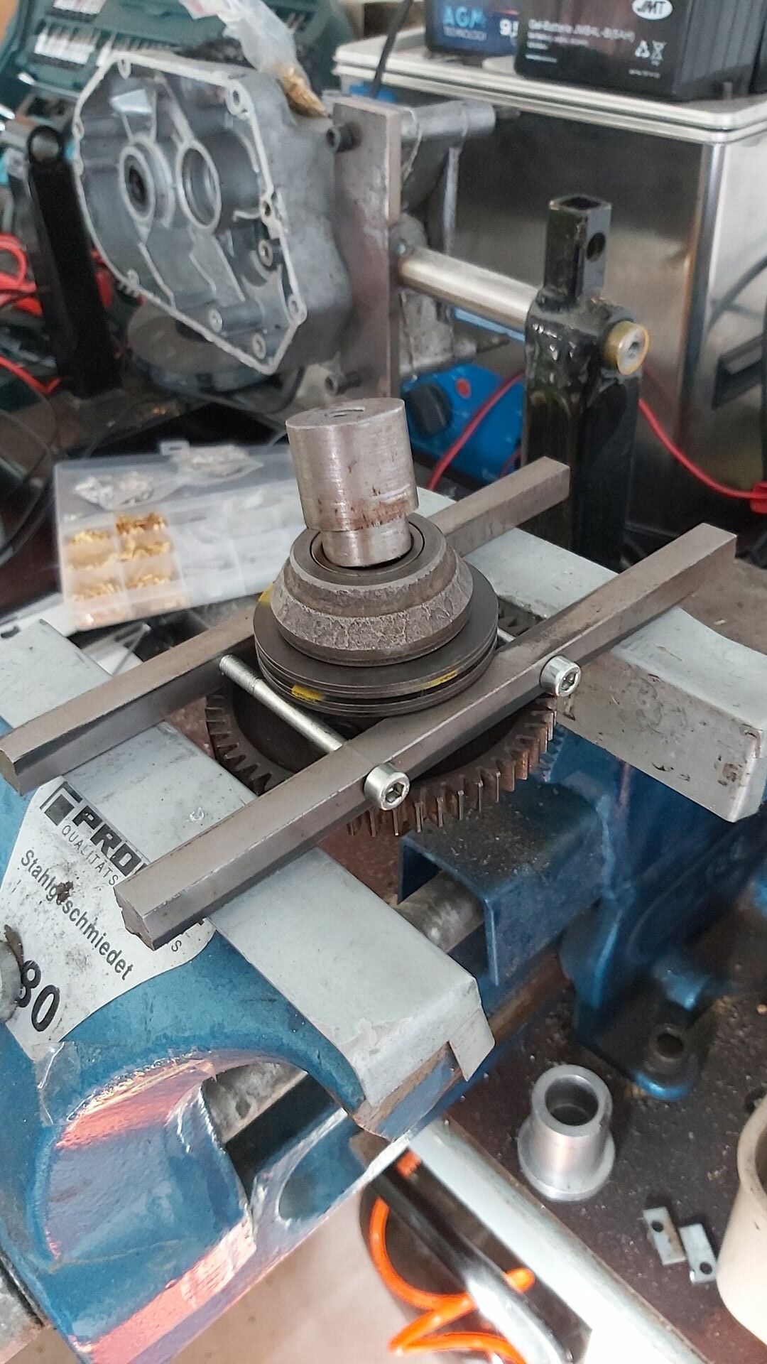

  • Moin siggi, das zerlegen ist einfach. Wegen nicht vorhandener Presse hab ich mich für Wärme und Hammer entschieden. Du brauchst nur eine passende nuss oder ähnliches. Zwei drei Schläge, und das wars. Wichtig ist dass das Zahnrad frei liegt. Also unter den Tellerfedern abstützen.

    Ja, das wäre auch mein Ansatz gewesen. Hätte nur gedacht, dass es ohne Presse Nichts wird.

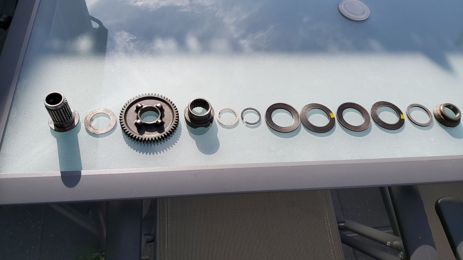

  • Warum presst du den nicht wieder so zusammen, wie du ihn zerlegt hast?
    Wenn mit der Verzahnung e alles passt, sollte er doch so wieder funzen.
  • Hab ich schon, das Bild ist aktuell :winking_face:
    Ich hatte alle Teile vorher mit edding markiert.
