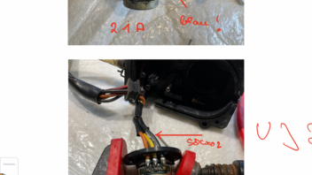

Probleme Vj21 Stellmotor
Der Unterschied ist die Kabelbelegung am Stellglied und die Stecker sind anders. Zusätzlich ist der Steckplatz anders. 21— unter der Sitzbank. 22 — unmittelbar am Motor. Am We will ich mich damit weiter beschäftigen. Ich habe an dem 22´er Motor den Kabelsatz der 21´er gelötet, gleicher Fehler.
Motoren sollten gleich sein

So ,hab den Stellmotor mit einem provisorischen Kabelbaum an meine 22´er gehängt.
Der Stellmotor findet seine Endstellung nicht. Fährt nervös hin und her auf einem kleinen Stück. Bisschen anders als bei der21´er. Muss wohl an der Empfindlichkeit des Steuergerätes liegen. Schätze mal, das das Porti defekt ist. Werde ich nochmal kontrollieren.
