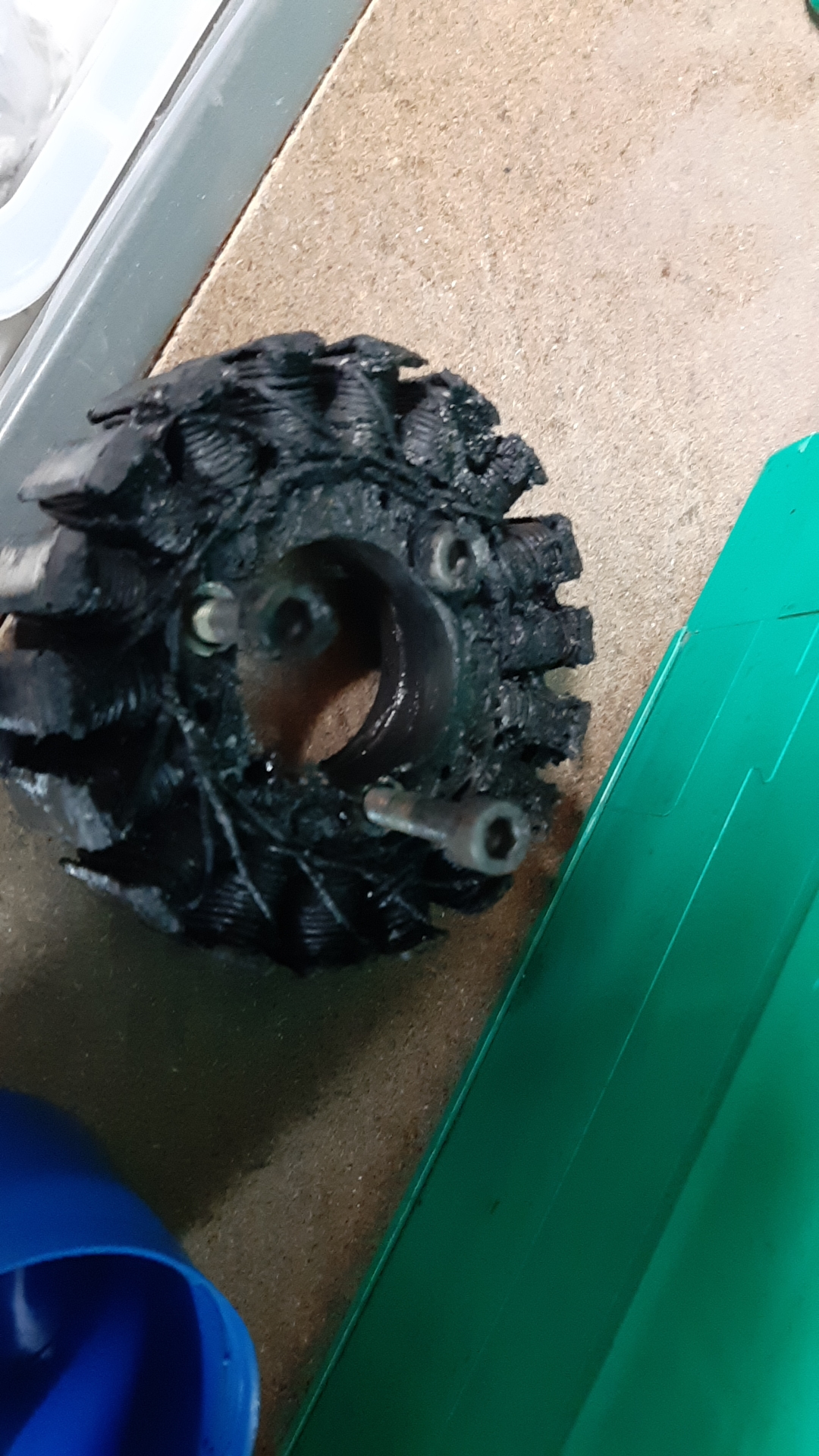

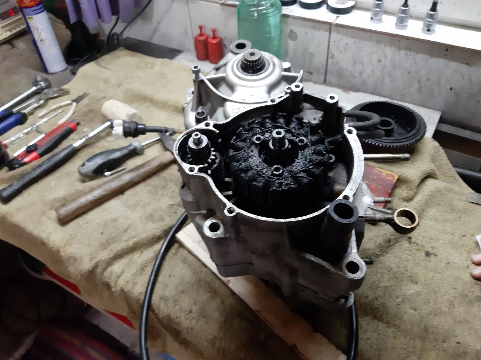

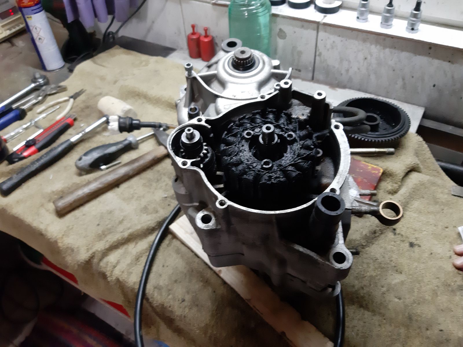

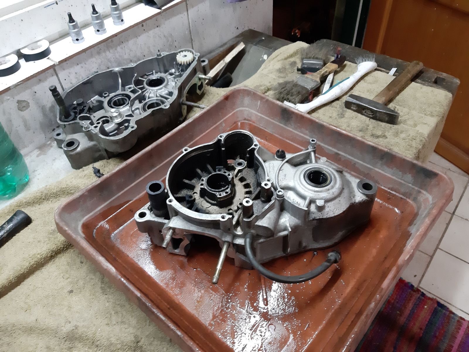

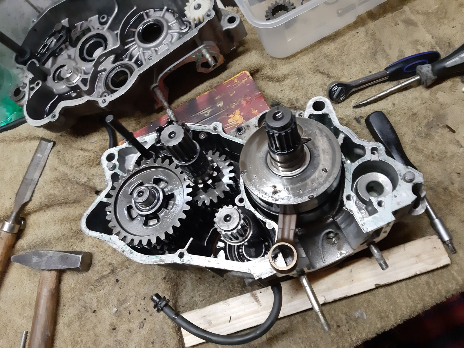

so vielen Dank für die zahlreichen Tipps! Polrad ist unten... wie es aussieht wenn man einem Lagerschaden im Kurbelwellengehäuse hat, sehr ir auf den Bildern.
Brauche daher neue Lima, neues Polrad und werde wohl den Kopf hohnen und nen Ümaßkolben einbauen.
Irgendwelche Tipps wo man dies zu vernünftigen Geld machen lassen kann?
Das muss doch wie wild gescheppert haben.
Naja, es sieht zumindest so aus, als hätte das Polrad am Stator geschliffen. Wenn nicht reicht eine Reinigung, ansonnsten
Lima bei Kleinanzeigen suchen, bei ebay gibt es nur wucher.
https://m.ebay-kleinanzeigen.d…lten-/1631274286-306-6050

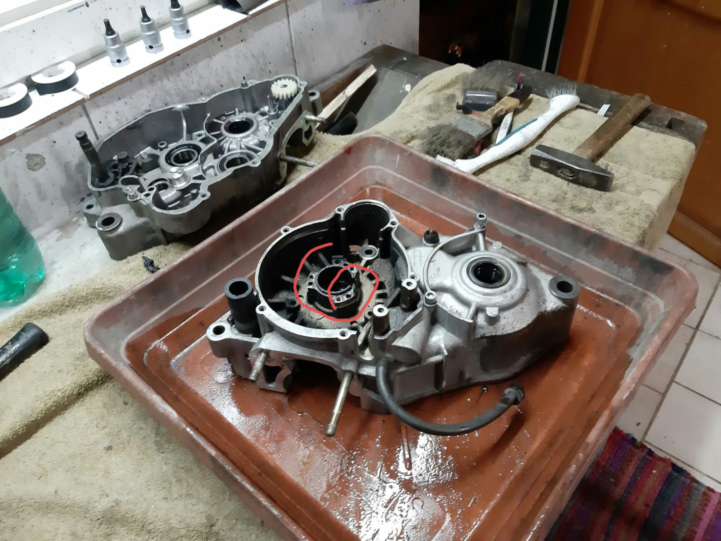

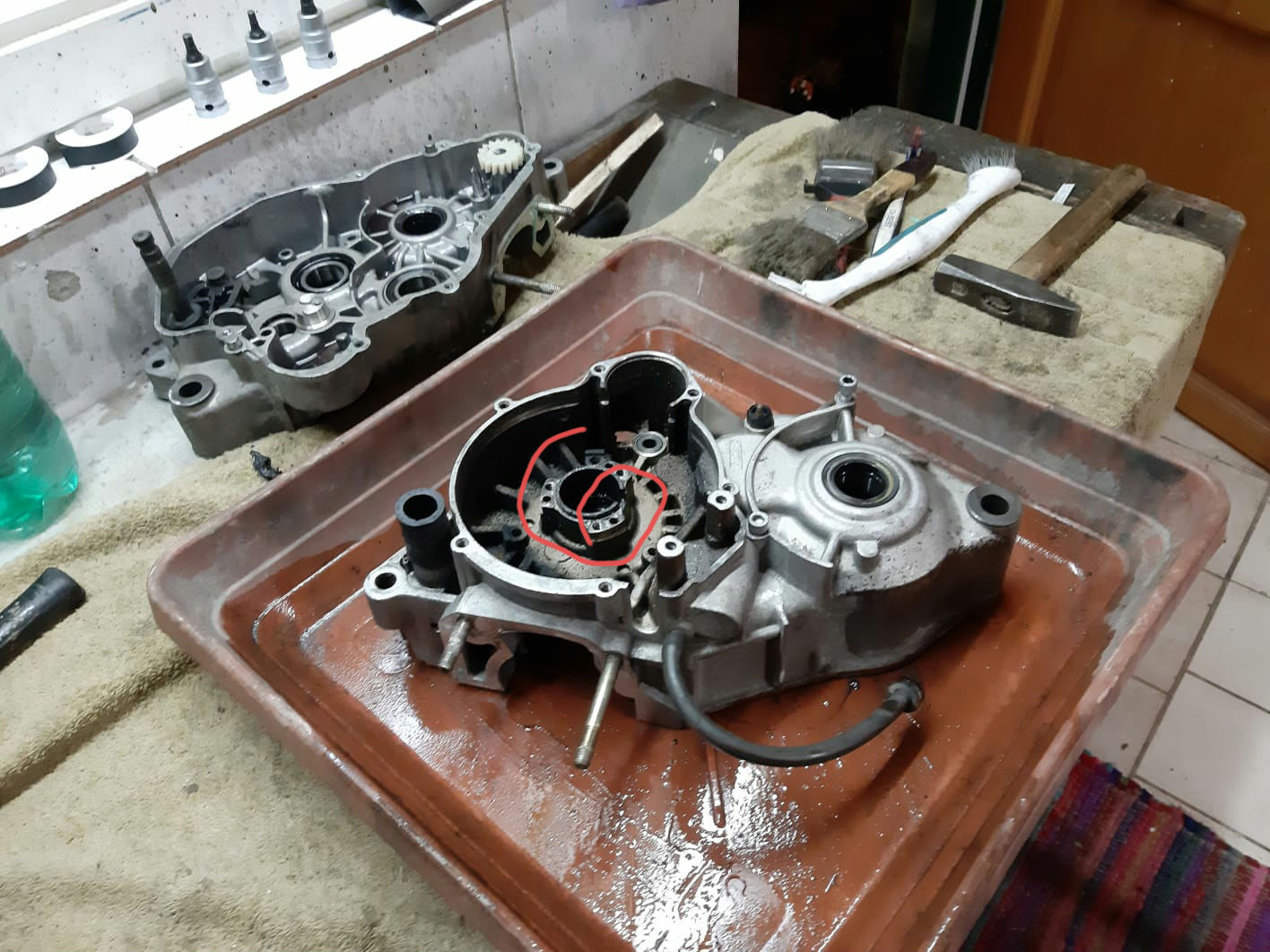

Die kerbe/das Loch an der Statorbefestigung am Gehäuse ist normal (Was du rot eingekringelt hast)

Hab es leider noch nie laufen gehört.. Ber wie du sagst muss das recht laut gewesen sein
Ich würde dir raten ein auch noch neues Pleuel einpressen zu lassen. Das untere Pleuellager wird wahrscheinlich auch nicht mehr gut sein.

Haben uns entschlossen den Zylinderkopf einzuschicken und in Folge der dortigen Arbeiten auch einen neuen Kolben zu verbauen.
Lichtmaschine sowie Polrad kommen auch neu, genauso wie sämtliche Lager und Dichtungen.
