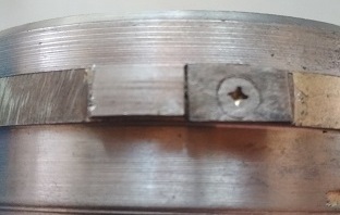

  • Schweissen ist keine gute Idee :teacher:
    Durch die hitze beim Schweissen lösen sich die Magnete im Polrad.
    Ich habe mir einen Blechstreifen fertig gemacht und verschraubt auf dem Polrad.
    Gruß Andy
  • Also den alten Nippel vorher runterschleifen, zwei Löcher bohren, Gewinde schneiden, Blechstreifen festschrauben? Hast du danach neu gewuchtet oder war das vernachlässigbar?
    Ich überlege auch, mir das von einem Drehbetrieb anfertigen zu lassen. Sollte aus meiner laienhaften Sicht kein großes Problem darstellen. Aber wohl erst, wenn ich es mit dem Polrad versaut habe :ichsagnix:
  • Hoffentlich auch anschliessend wieder gewuchtet. Weil das nämlich kaum einer macht.
