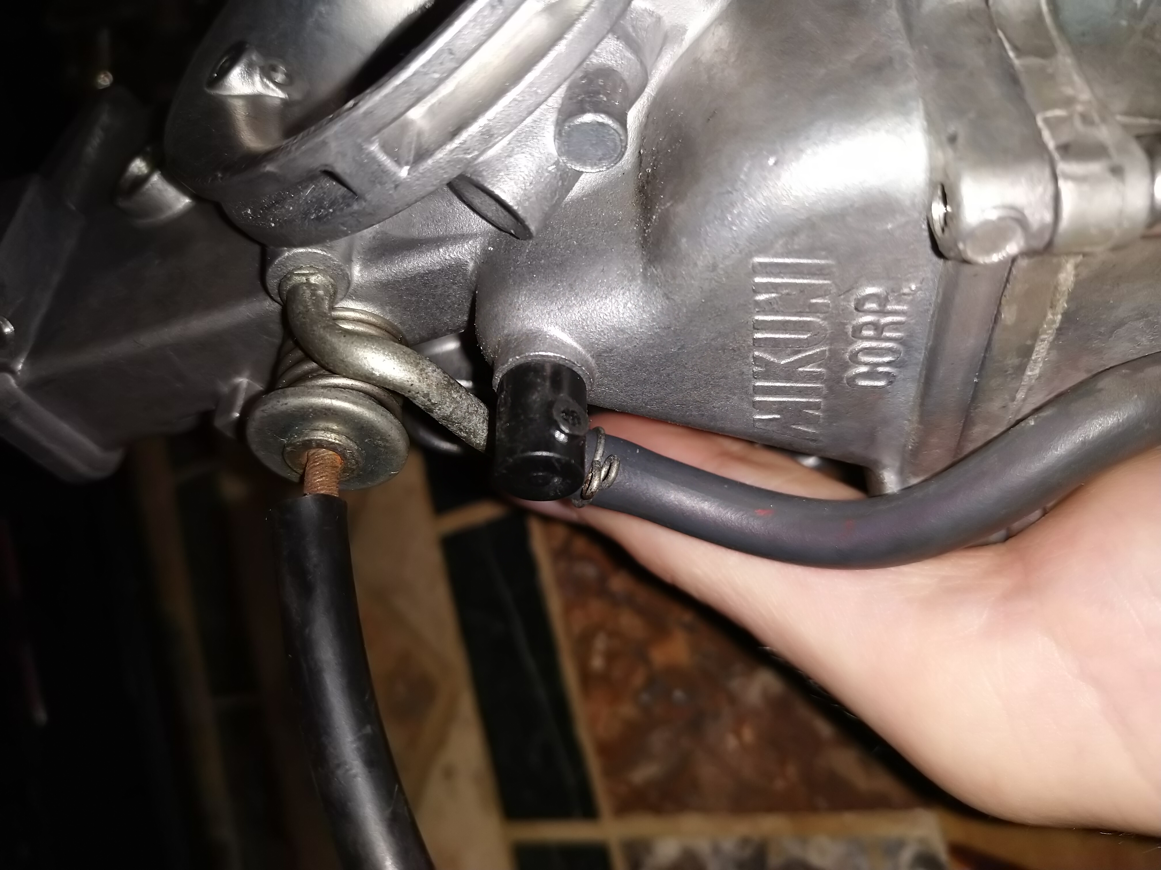

Ablaufnippel am Vergaser abgebrochen, wie bekommt man den Rest ab?
  • Das ist dann wohl die Powerjetleitung. Ohne die wirds komisch :D
    Mit hat es diesen Nippel auch mal abgerissen, Dank einer davonfliegenden Kette...
    Habe es aufgebohrt, ein Gewinde reingeschnitten und einen passenden Fitting eingeklebt.
  • Vielen lieben Dank für eure Antworten, ich bin jetzt aber verwirrt, bislang bin ich davon ausgegangen, dass der Nippel nur als Ablauf genutzt wird, wenn der Vergaser volläuft.
    Ist das jetzt ein Ablaufnippel oder ein Powerjetdings (wieder was gelernt, Vergaser sind echt komplexer als ich gedacht habe O.O)?
    Wenn ich den Versager aufmache, sehe ich in der Innenseite des Nippels etwas bronzefarbenes mit einem Loch in der Mitte, sieht ähnlich aus wie auf der gegenüberliegenden Seite, wo definitiv der Überlaufschlauch angeschlossen wird. Leider ist das Werkstatthandbuch für den Vergaser (wie ich finde) mehr als dünn vom Inhalt her.

  • ist der anschluss für powerjet.den anschluss musst du auf alle fälle reparieren/reparieren lassen.ansonsten zieht er bei vollast keinen sprit mehr.schick mir das teil zu,wenn du das nicht schaffst

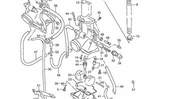

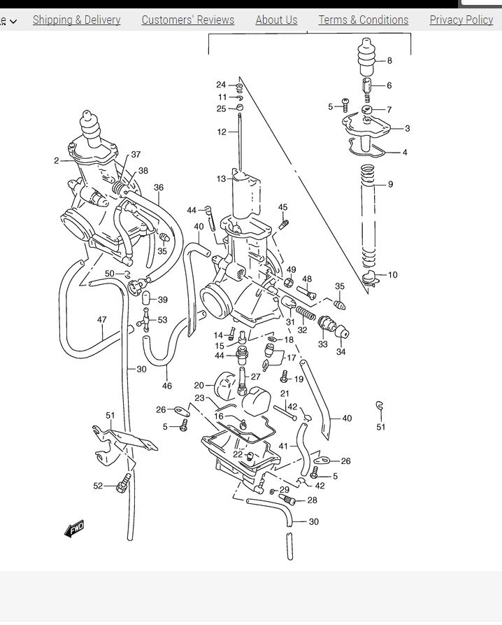

  • Ok, dann ist das also der Schlauch Nummer 40. Verbindet der irgendwas mit der Düse/dem Nippel oder ist das ein Ablaufschlauch, der wie die anderen unten herausgeführt wird? Wenn nicht, wo wird das andere Ende denn angeschlossen?
    Original von YPVS
    Na dann schau lieber noch mal genau auf´s Bild.
    Das ist die Schwimmerkammerbelüftung.....das kann so bleiben im abgebrochenen Zustand. Ist nur ne "Schönheitsfrage".
    Stimmt, Brille Fielmann. Schlauch Powerjet sitz auf dem Röhrchen dahinter.
