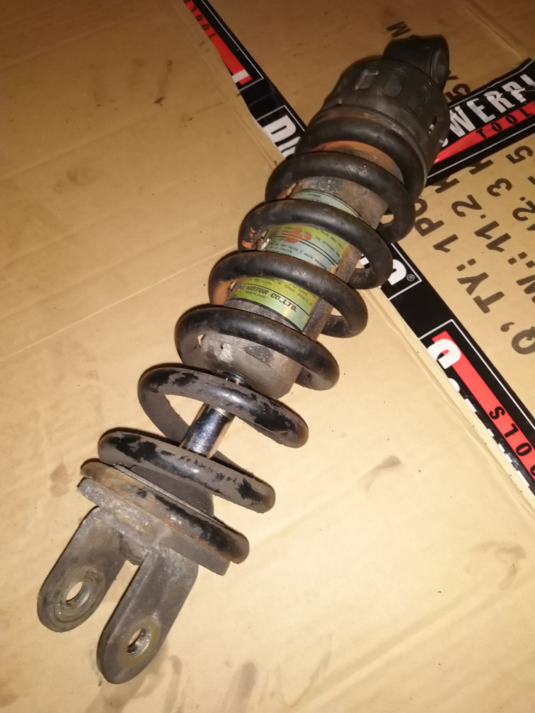

    Federbein hinten ist schon gegen eins aus einer GSXR 600/750 K6/K7 getauscht, wenn ich jetzt mal die Felge hinten habe, dann gehts Richtung vorne. Ist aber noch ein langer Weg :daumenhoch
  • So ist's recht! Immer schön schwere Teile ranbauen, an die Kleine :daumenhoch
  • Ist zwar Blasphemie, gebe ich zu, aber das Ding soll auch auf die Renne, da traue ich 30 Jahre alten Gabeln nicht :face_with_tongue:
    Die Originalgabel ist auch in miesem Zustand, da müsste viel Geld rein, das kommt noch dazu.
