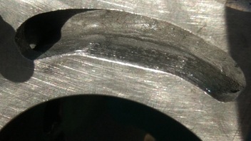

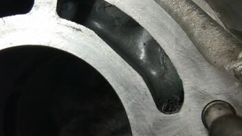

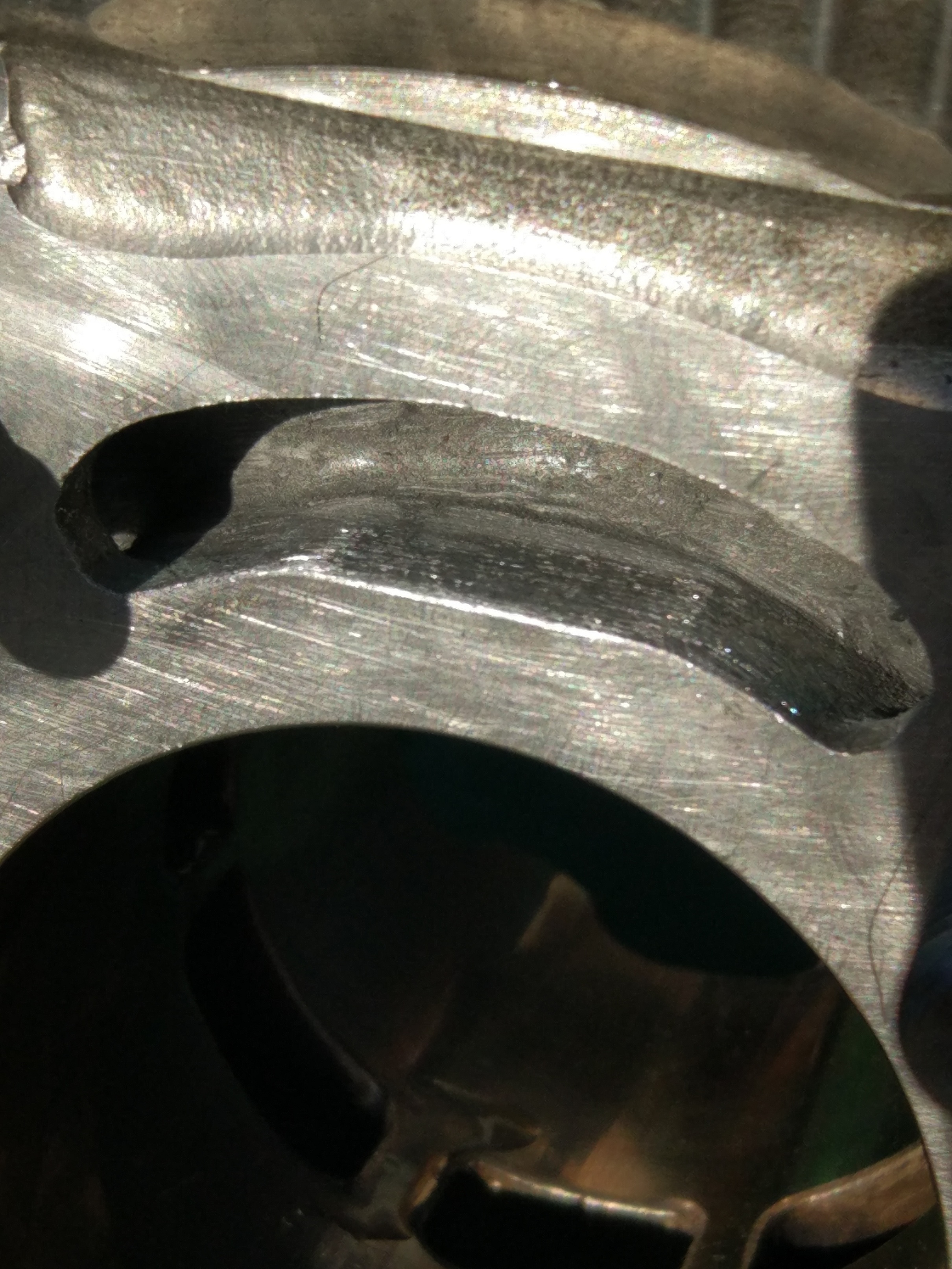

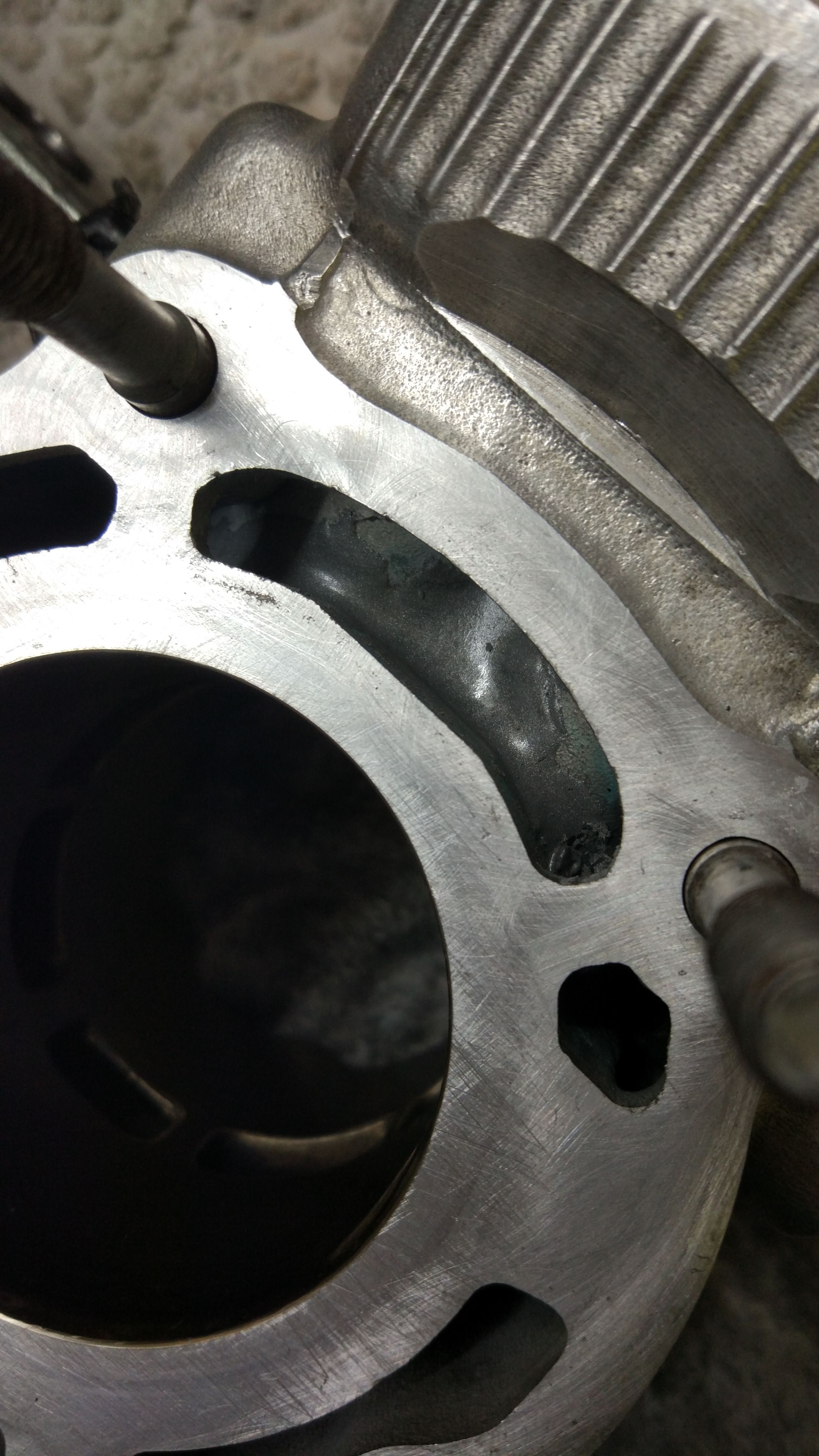

  • War bei meinem Kumpel genauso.
    Der Kühlwasserkanal über der Auslasssteuerung war so porös, dass das Kühlwasser durch den Auslassschieberkanal durchgedrückt wurde.
    Wie schon weiter oben geschrieben. Zum Prüfen, das System leicht unter Druck setzten.
    Bei meinem Kumpel habe ich das mit MultiMetal/Alu zugegossen.
    Bis jetzt hält es, ist aber gerade ein Jahr her!
    Bilder müsste ich auch irgendwo noch haben :confused_face:
