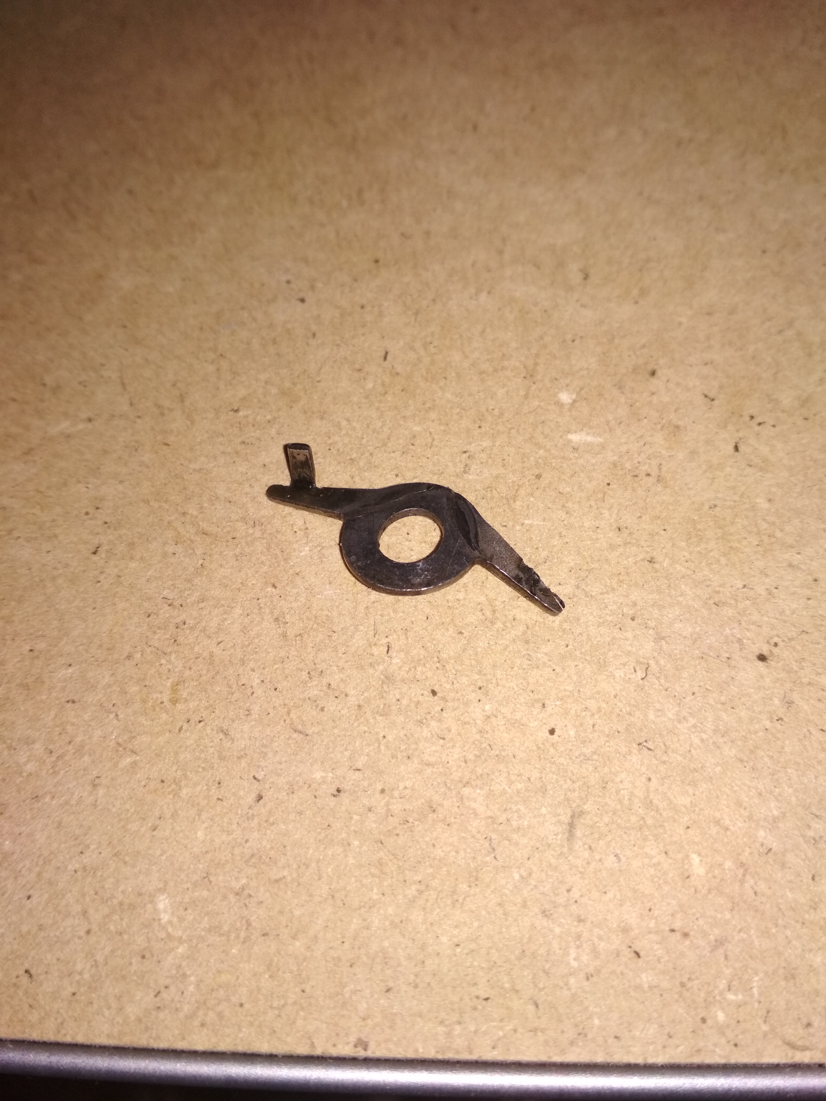

    a) Was ist mit dieser Feder passiert (Power-Valve Retainer, hält ja eigentlich die Auslassschieber-Federn) - Montagefehler des Vorgängers oder etwas gröberes? Natürlich wird es durch ein Neuteil ersetzt, aber interessant wäre es ja trotzdem, warum eine Fixierung abbrechen und das Teil verbogen werden konnte.

    zu 1. Keine Ahnung

  • Die Bleche gehen mit der Zeit kaputt, schneller je öfters man die AS ausbaut. Bei der Montage sollte man die Schraube erst richtig anziehen, wenn die Federn sauber in der Führung komprimiert sind.
