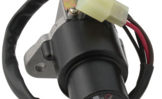

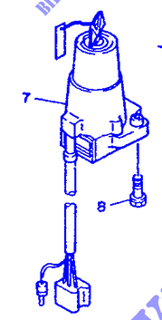

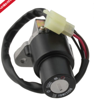

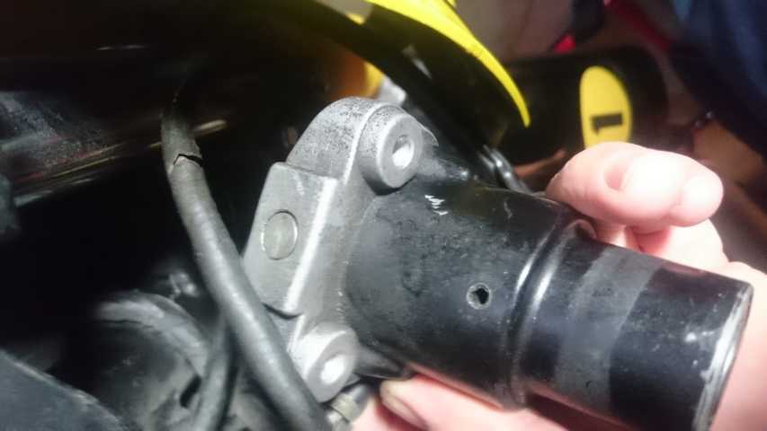

    bei meiner TDR 250 fehlen sämtliche Schlüssel.
    Kann jemand sagen, ob das Zündschloss einer TDR 125 an eine TDR 250 passt?
    In angehängten Bildern sind der Reihenfolge nach dargestellt: Foto Schloss TDR 125, Ersatzteilbild Schloss TDR 250, Foto Original Schloss TDR 250
    Oder gibt es preisgünstig ein neues o. gebrauchtes Original-Schloss für eine TDR 250 zu kaufen oder die Möglichkeit einen Zündschlüssel nur anhand des Schlosses zu erstellen?

  • Fa. Körtner Sicherheitstechnik kann Schlüssel anfertigen. Entweder Schloss zerlegen und Schlüsselcode ermitteln oder einfach das oder die Schlösser hinschicken.
    Für 2 Schlüssel, angefertig nach Schlüsselcode, hab ich 20 Euro bezahlt.
  • danke, habe jetzt bei Körtner mit Einschicken des Schlosses 2 Schlüssel für insgesamt 66,- EUR bekommen
