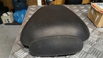

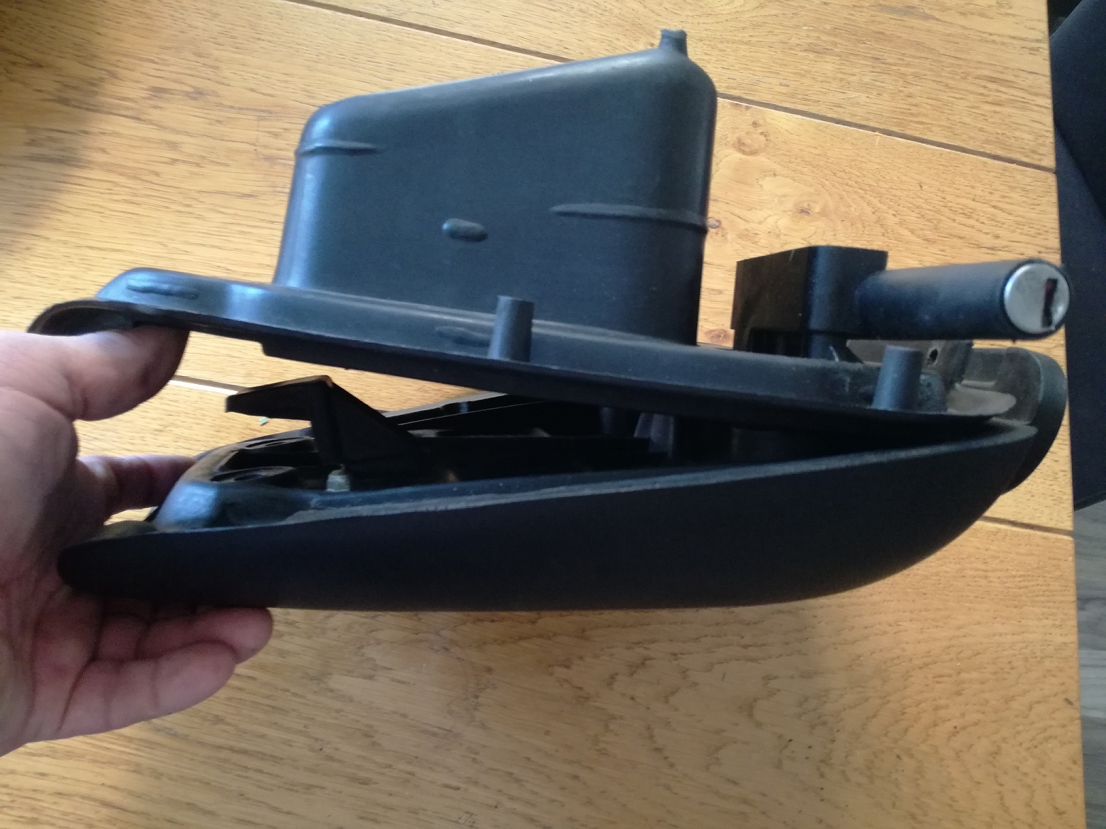

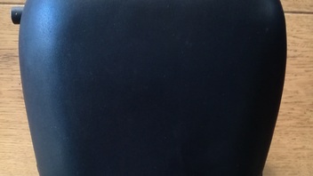

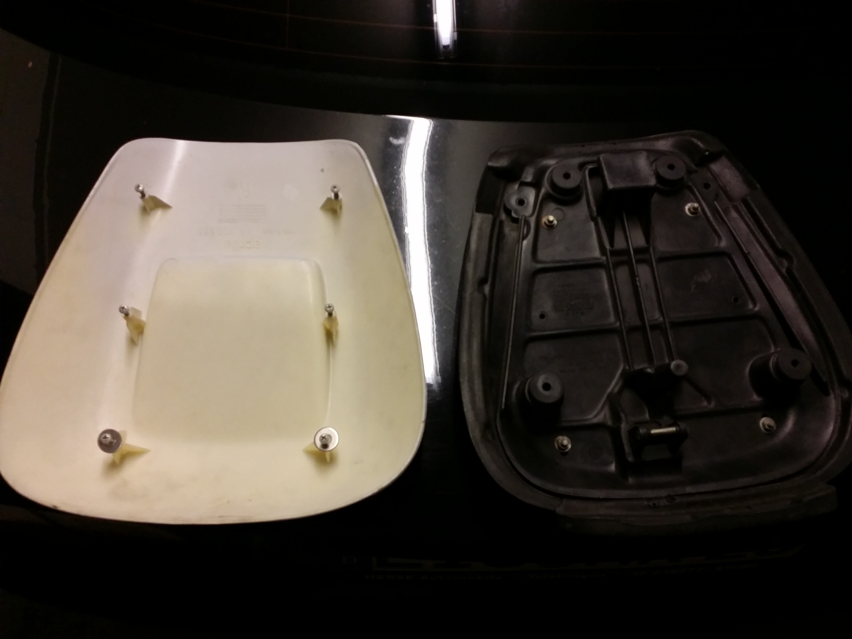

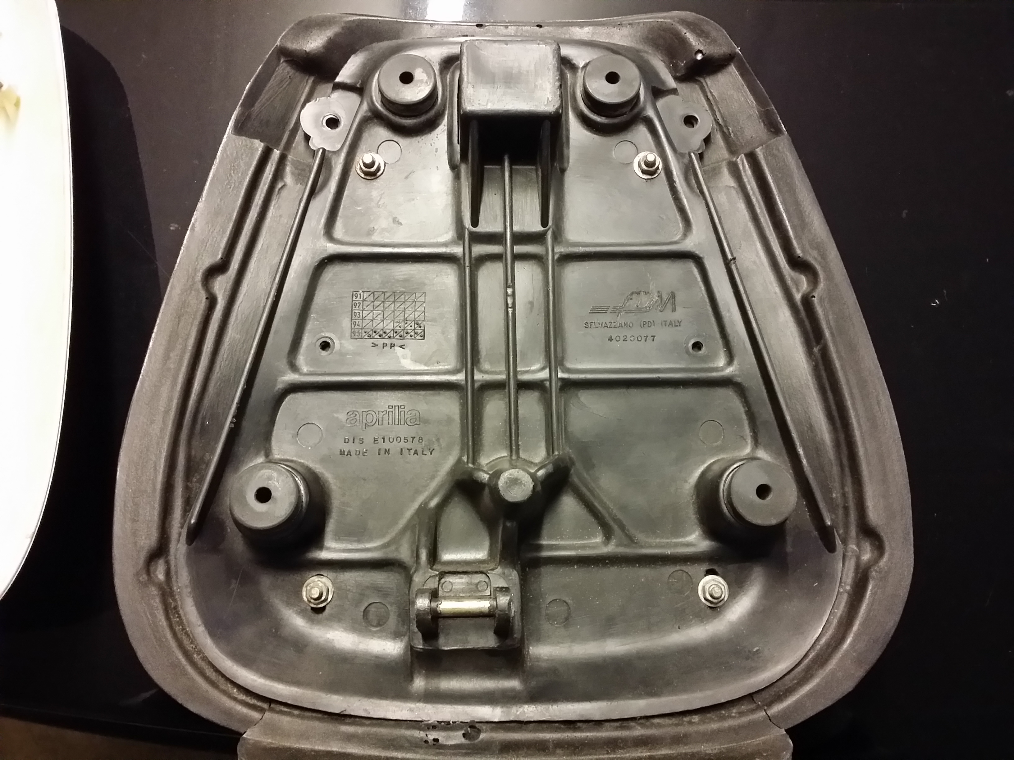

  • die Frage bezieht sich auf die Struktur des Soziussitzes:
  • Habe noch welche
    Kann dir gerne zur Ansicht einen senden
