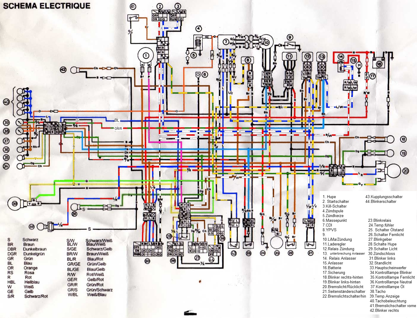

So ihr werdet es nicht glauben, aber alle Schalter funktionieren.
Es fehlt das Engine Starter Switch Relay da soll mann mal drauf kommen.
Blöde Frage geht da nicht ein anderes Relay und weche Kabel schalten was, hat da wer n Plan ?
Ich war den Tag schon nicht sicher weil da ein vierer Pack unbeschaltete Kabel waren aber ohne Schaltplan kann mann da nur Mutmaßen
Hat einer von euch eventuell noch son Relay rumliegen ?
Ich werd mal das ganze Schaltergedöns auskomentieren in dem ich Bei 14 am STartrelais das Blau Weiße Kabel auf Batterieplus lege :biggrin:
Hat jemand n Hinweis ob ich mich vermacht habe und es weißen Rauch gibt ?
so Kameraden, hat erstmal funktioniert.
Lässt sich starten per Knopfdruck :)
Ist erstmal nur ne Notlösung bis das Relais da ist :)
Blauweiß direkt an Plus da wo das Relai wäre.
