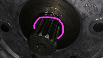

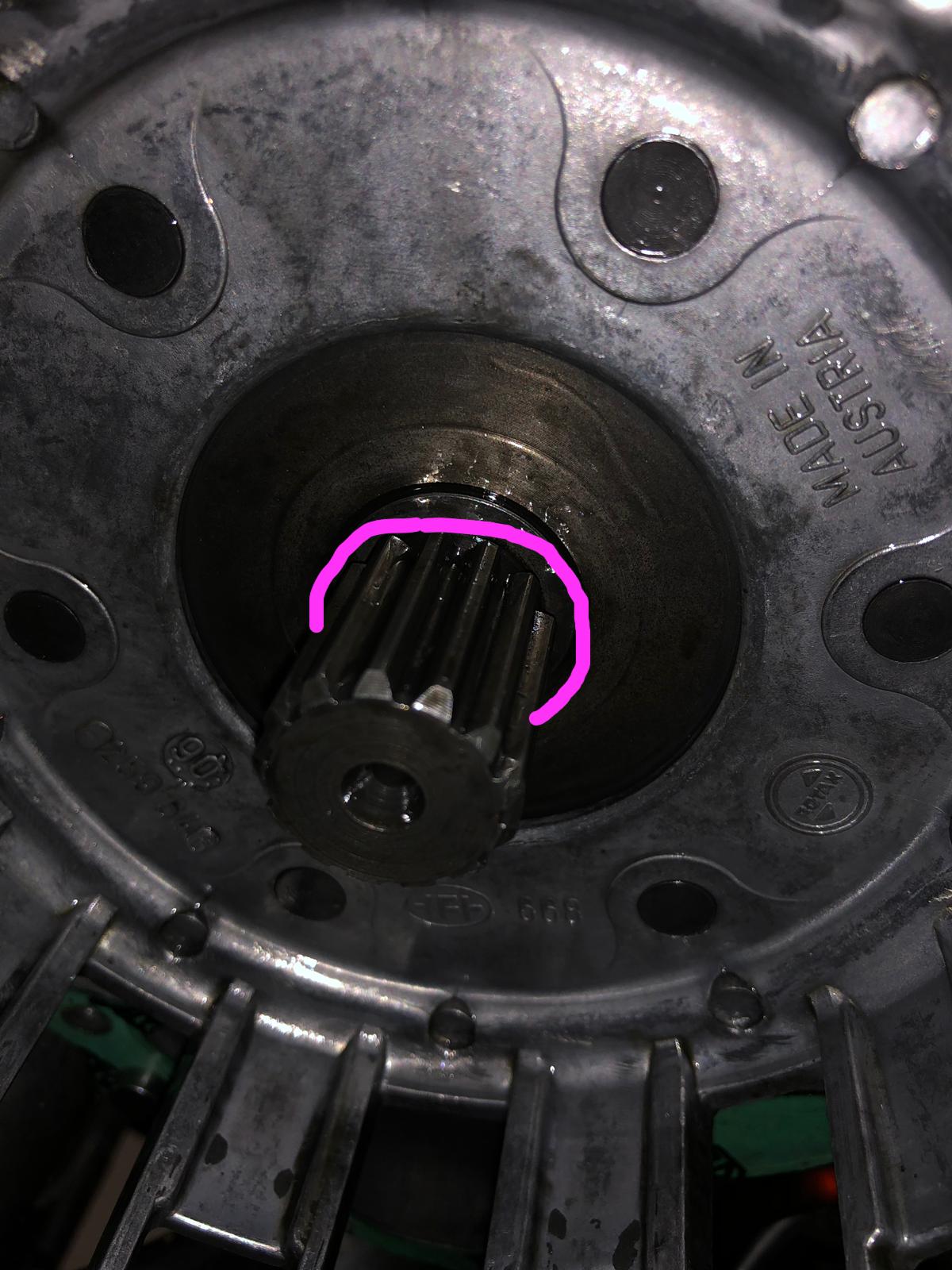

    Ich hab gerade so nen Geistesblitz gehabt, eventuell Ritzel von der Welle gesprungen ?
    Ich dächte mir das das klackern müsste aber wer weis. Als ich den Sprengring drauf gemacht habe, fand ich die Konstruktion schon komisch. ( Ein neuer Oring ist drauf )
