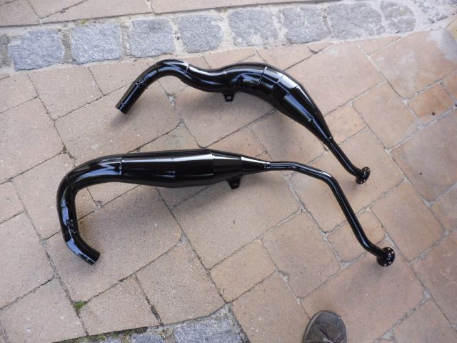

So, ich hab das zum ersten Mal ausprobiert.
Optisch finde ich es gut.
Gefahren bin ich noch nicht.
Hat 10 Tage gedauert und 200 Euro gekostet.
Hat jemand von euch davon Langzeiterfahrung ?

Wo hast das machen lassen? Schaut gut aus!
Ned schlecht, glänzt ja wie polierte Hundeeier ![]()
Hält das?

Wie müssen die Teile vorbereitet sein?
Habe hier eine jungfräuliche Anlage rumliegen, die hat noch Klarlack.
Und Langzeiterfahrung tät mich dann auch mal interessieren.
Hat das einer schon?
Volker
Jungfräulich ist am besten wurde mir gesagt.
Grundsätzlich wird alles gestrahlt vor dem Emailleren.
Das war die Antwort auf die selbe Frage die ich dort gestellt hatte:

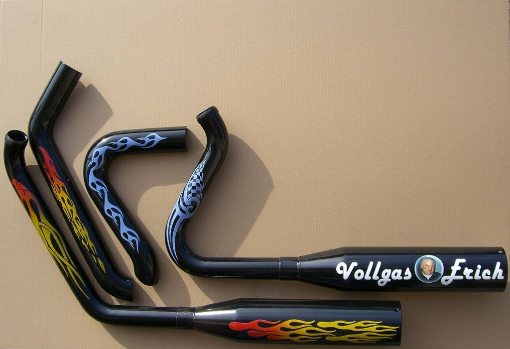

vielen Dank für Ihr Interesse,an den Teilen brauchen Sie nicht´s machen die Teile werden bei uns daraufvorbereitet und ist im Preis enthalten.Sie senden uns die Teile mit Ihren Kontaktdaten (Dienstleistungsvertrag) zuund um alles weitere kümmern wir uns.Wir verrechnen nach der Länge der Teile in schwarz glänzend:Krümmer 0,80 Euro/cmKrümmer verchromt 1,60 Euro/cmSchalldämpfer 1,20 Euro/cmSchalldämpfer verchromt 2,40 Euro/cmHitzeschutzbleche 0,60 Euro/cmHitzeschutzbleche verchromt 1,20 Euro/cmFür ähnlich anthrazit kommen dann noch mal 30% darauf.Die Bearbeitungszeit beträgt z.Zt. ca. 14 Tage nach Wareneingang.Im Anhang dazu noch unserer Infopost.Mit freundlichen Grüßen

Das Material hat mal grob geschätzt gute 0,5mm aufgetragen. Da wo ich den Arrow in die Flanschbuchse mit dem O-Ring stecke musste ich es wieder abschleifen (ewig) Das Zeug ist genau gleich hart wie an Kochtöpfen usw. Hammerschläge etc. sorgen für Abplatzer.
