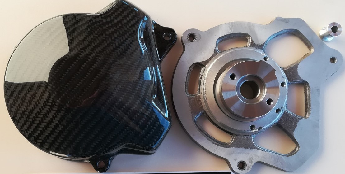

  • Ohne Polrad hast Du keine Zündgeber. Da muß Du Dir was anderes bauen, was möglich ist, aber viel Arbeit.
    Meine 125er zieht 1,5A 12.500 1/min ohne Auslaßsteuerung. Ich fahre mit einem 3s Lipo.
  • Das polrad kann man ja abdrehen bis zu den zündmakierungen und innen den Magnet raus drehen. Dann ist es halt deutlich leichter. Natürlich erwarte ich keine weltwunder. Aber man bastelt ja gerne. Und wenn das technisch auf der renne funzt bin ich zufrieden.
  • es funktioniert! Fahr seit Jahren ohne Lima und dazu mit el. WaPu. Die teuere leichte Batterie ist mir verreckt, hab eine 5 AH-Batterie wieder eingebaut und es reicht. Nach jedem Turn natürlich anstecken, aber gekotzt hat sie noch nie!
    Das Polrad ist natürlich abgedreht und ausgewuchtet!
    Einmal editiert, zuletzt von hoffmahe ()
  • Wer hat dir das abdrehen und wuchten gemacht?
  • ich meine, abgedreht hab ich selbst. Den Magnet mit etwas Hitze rausgemacht. Otto Geppert hats mit gewuchtet, 30 € oder Mark - habs vergessen. Den Preis hatte er gerechtfertigt, weil er ein Werkzeug mit dem Konus herstellen musste.
