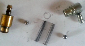

Hab an der alten Pumpe mal vorsichtig gezogen und da tat sich nichts und hatte eher das Gefühl die Dinger abzureißen..
Rückschlagventil Ölpumpe TZR250 2MA defekt
Die Eckventile sitzen schon bombenfest, sind aber nur gesteckt/verpresst.
Am Besten wäre zerlegen und dann eventuell auch leicht erwärmen. Dann direkt nen neuen Dichtsatz verbauen. Dann haste Ruhe.Man muss da schon vorsichtig ran mit den geeigneten Werkzeuchs....gehen tuts aber.
Ich bekomme es nicht hin...
Hab deine "Garantie" :D Pumpe verbaut und schau was das Ding macht. -
Auch die wird undicht. Habs auch bei den RD´s durch. Ist ein normaler Prozess. Geht alles mit Köpfchen und gutem Werkzeug.
Hast du noch Kontakt zum Zammi?? Oder nem Metaller? -
Original von YPVS
Auch die wird undicht......
Oder nem Metaller?Wenn se undicht wird und nicht schon undicht ist, passt das ja erstmal.
Die andere Pumpe ist schon beim Metaller.
Er schaut, was er machen kann.
Dichtsatz ist auch da -
"Natürlich" konnte man nichts sehen..
Doch....ich sehe das die Federn lasch sind :D :D :D
