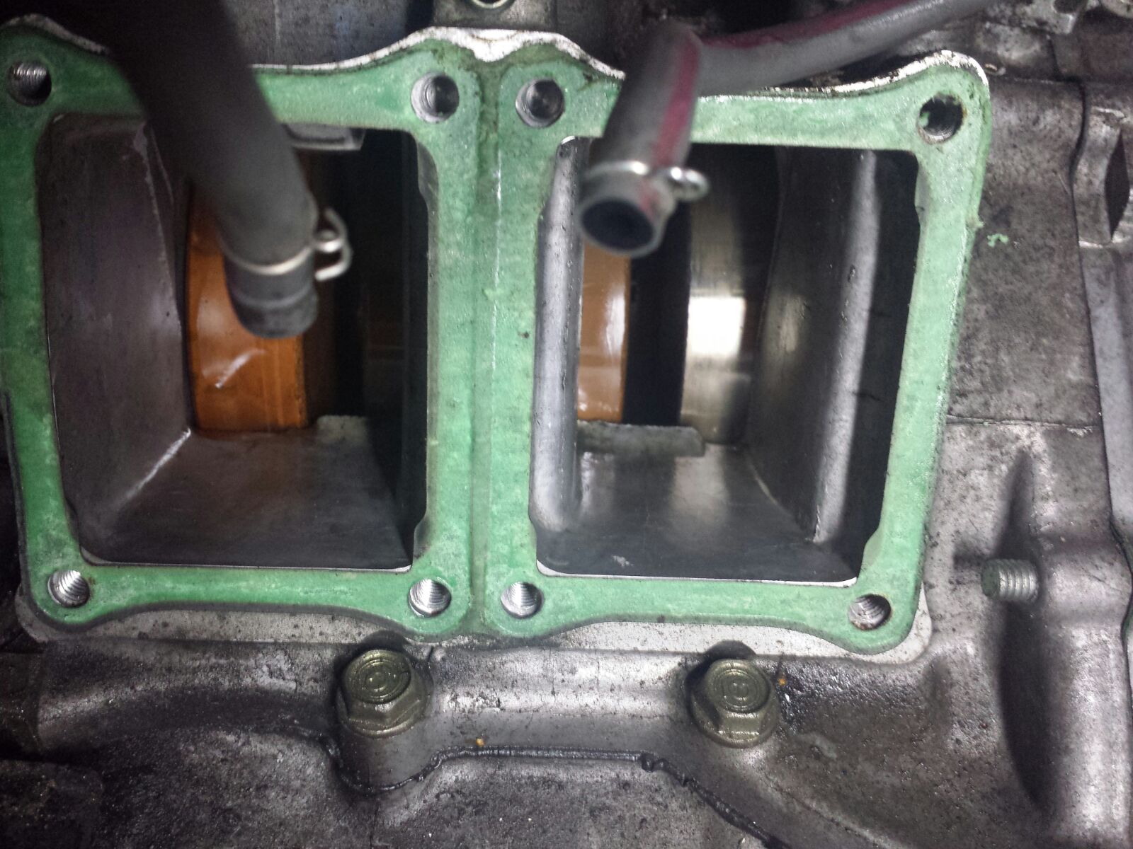

    Hab mal ein Bild der Kurbelwelle angefügt.
    Die rechte äußere Schwungscheibe( siehe Bild) ist im Gegensatz zu den anderen metallisch blank, nicht bräunlich. Könnte das ein Indikator für nicht vorhandenes Gemisch sein?

  • ich kann dir jetzt nicht sagen ob das Bild nun eine Bestädigung ist.
    Wo fährst du die NSR ? nur Strassenverkehr oder auch Rennstrecke ?
    du hast also kein Standgas ?
    kannst du höhere Drehzahlen fahren ?
    wenn du das Vorher kennst, wirst du jetzt Leistung vermissen
    Im Hond-Cup war das Mittellager ein häufiger Schaden, wenn du sicher sein willst, musst du das Kurbelgehäuse mit Luft abdrücken.
    Wenn der Dichtring hinüber ist musst brauchst du eine neue Welle, du kannst sie nicht revidieren weil du das Mittellager nicht bekommst, Ich habe meine aufgebraucht und komm zur Zeit selbst nicht an das Lager.
    Um neben dem Lager eine Labyrinthdichtung verbauen geht auch nicht, zuwenig Platz
