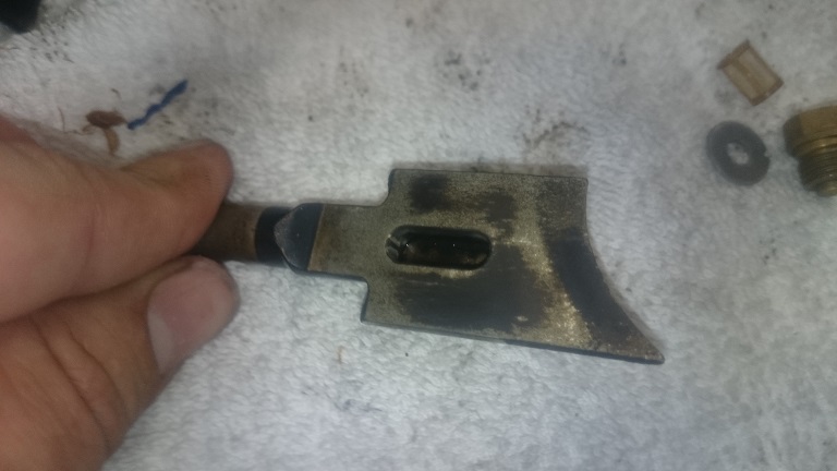

    Ich habe vor ein paar Monaten eine VJ 22 erstanden mit 15 tkm. ( Hatte noch ne KR 1S die Vorrang hatte :) ) Nun habe ich mal den Motor aufgemacht und dabei ergaben sich ein paar fragen:
    - Woran erkenne ich das die Führungsnut in den Auslassschiebern ausgeschlagen ist ? Habt ihr vielleicht ein Maß das man überprüfen könnte? Habs gestern nicht im Handbuch gefunden.

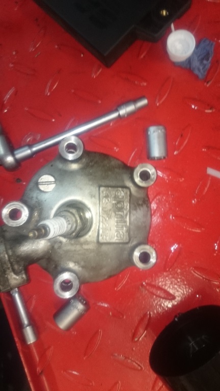

    - Ich habe anscheinend einen Aprilia Zylinder und zwei Aprilia Zylinderköpfe sowie einen Suzuki Zylinder macht das einen Unterschied ?

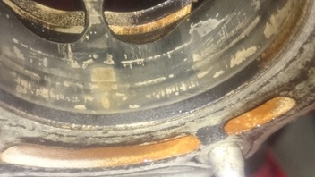

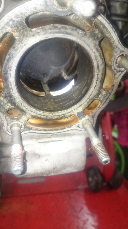

    - Nachdem der Anblick in den Auslass mir nicht 100% zugesagt hat habe ich mal den Zylinderkopf des liegenden Zylinders demontiert und in den Brennraum reinfotografiert.
    Ich finde die Laufflächen sehen nicht wirklich hübsch aus. Sie sind ohne fühlbare Riefen.
    Zumal ich den KM-Stand anzweifel wegen den "neuen" Zylindern. Und der Auslassskanal sieht auch merkwürdig aus.
    Würde gern mal eure Meinung dazu hören.
    Ausbauen. Siehste dann schon.
    In der Regel geht das Mittelteil kaputt, dann ist der Bolzen, der durch das Teil geht verbogen und/oder locker. Ansonsten schlägt es eher im Festsitzenden Teil also dem Dünnen, welches sich garnicht bewegt aus.
    Nö

    Würde ich direkt mal einschicken zum Förster, so wie ich das sehe, ist die Beschichtung hinüber.

  • Wassereinbruch war auch mein Gedanke. KD undicht, bzw Kopf verzogen.
    Übrigens ist mir noch nie ein Mittelteil gebrochen, es war immer das Oberteil der AS.

    Die Flecken lassen sich nicht mit einem öllappen weg wischen. :frowning_face:
  • Die abgestuften Flecken kommen sicher von der langen Standzeit, ich würde die freiweg ignorieren wenn keinerlei Riefen fühlbar sind. Die AS sind natürlich ein heikles Thema, ein Bruch kündigt sich nicht an wenn die Bolzen stabil sind, es passiert einfach.
  • Ja ich bau sie erstmal wieder zusammen da kommt man ja schnell dran. Die kleine wird schon erstmal halten. Und mit den As bin ich mir noch unsicher ... hab sie jetzt gereinigt und hoffe jetzt einfach das das alles gut geht.
