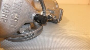

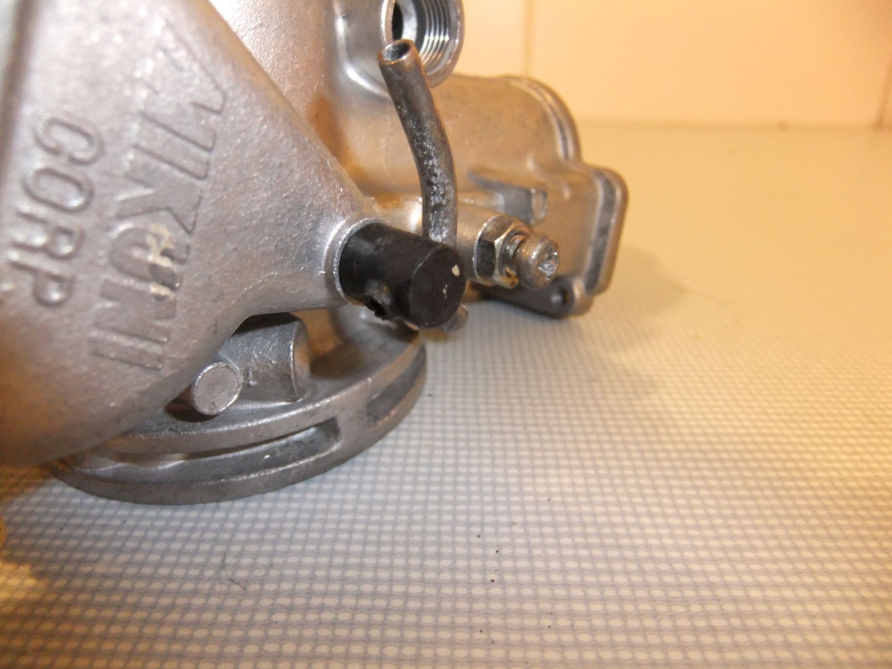

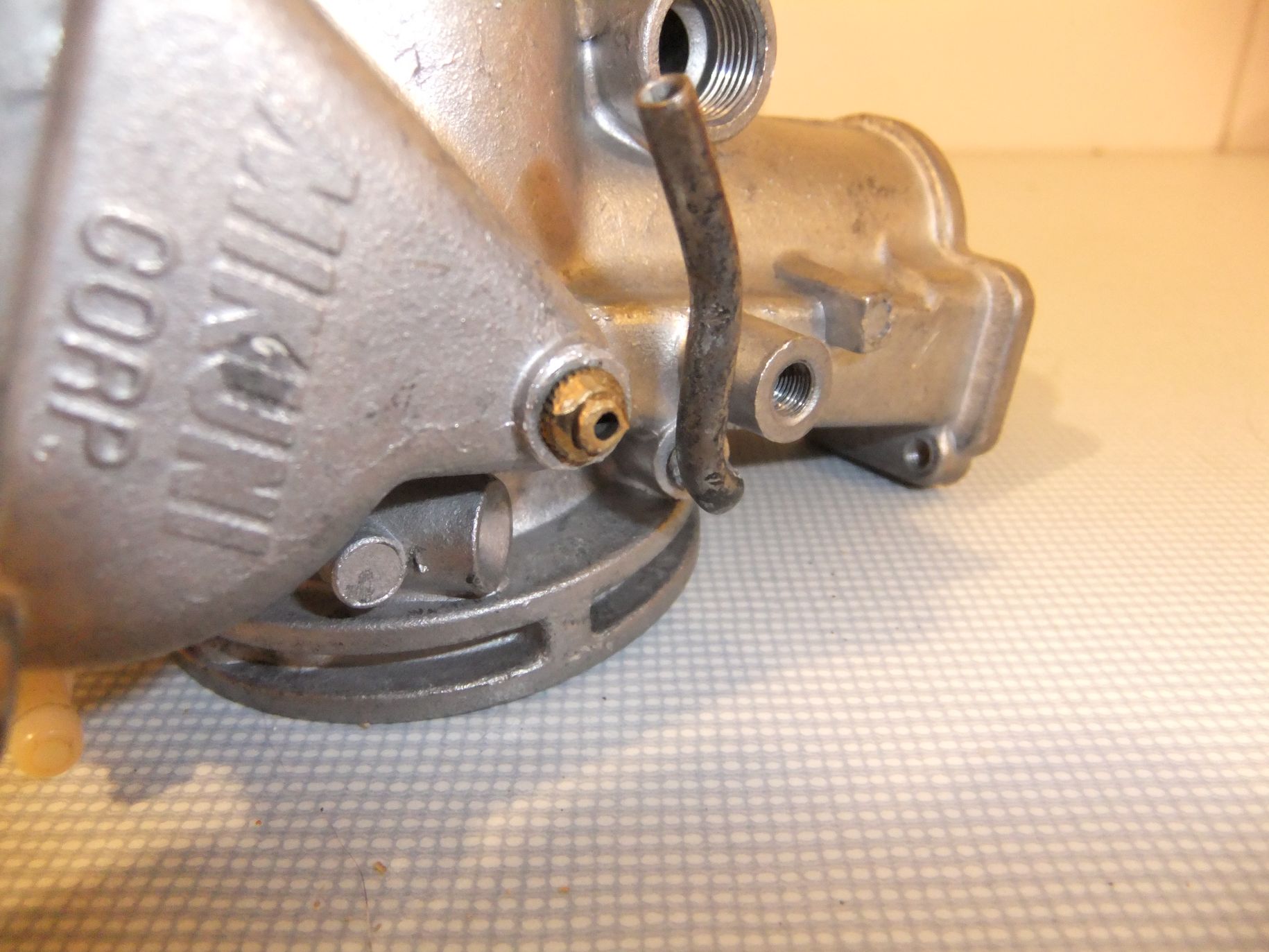

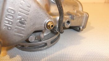

Der ein oder andere hat sicher schon das Problem gehabt, dass von der Vergaser-Schwimmerkammerentlüftung, ein Anschlußnippel abgebrochen ist.
Die Winkelnippel sind ja eingepresst und lassen sich nicht aus den Vergaser entfernen (zumindest hab ich das nicht geschafft).
Man könnte ja den Anschluss einfach verschließen oder einfach so offen lassen, das gefällt mir aber nicht.

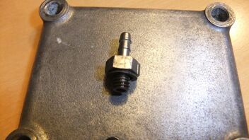

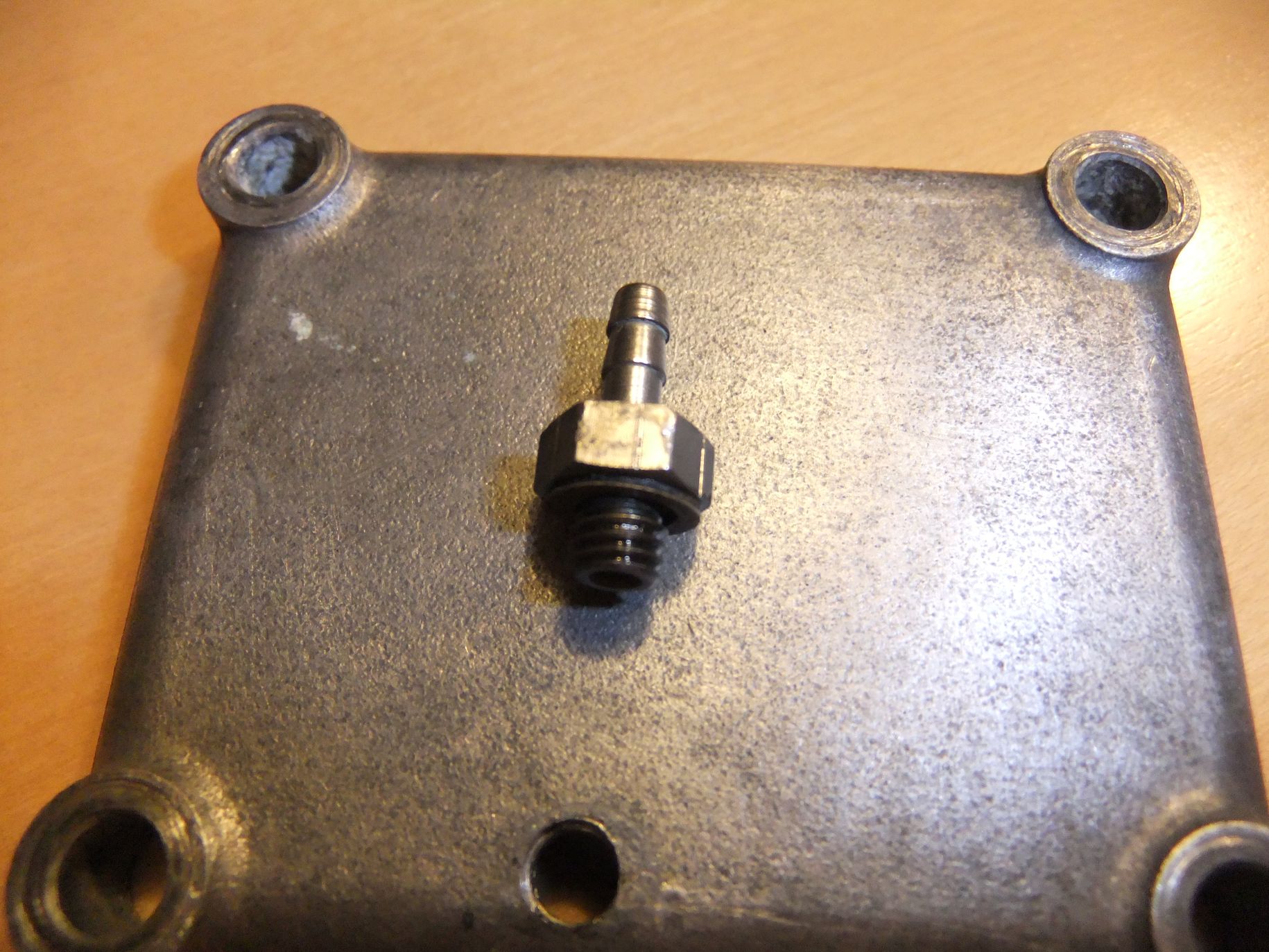

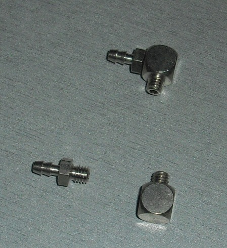

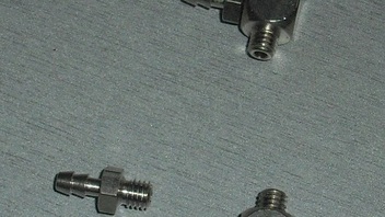

Mein Ansatz war, einen Gewindeübergangsnippel, so wie an der ASS- Entölung zu verwenden, es müsste nur das abgebrochene Messingteil ausgebohrt und ein Gewinde eingeschnitten werden.
Deshalb die Frage, ob jemand das so schon gemacht hat, oder eine andere brauchbare Lösung gefunden hat.
